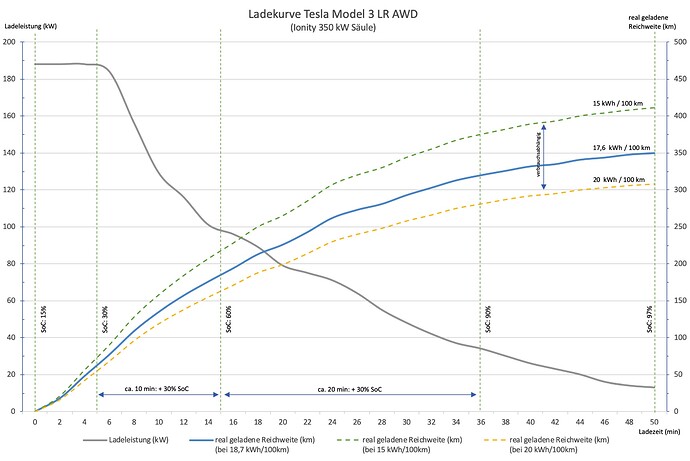

ich habe mal versucht eine Ladekurve für das Model 3 zu erstellen.
Evtl. ist das ja auch für andere interessant.
  • der Ladevorgang startet bei 15% und wurde bei 97% gestoppt
    (war zum Essen verabredet - hätte nochmals etwa 10 min bis 100% gedauert)
  • geladen wurde an einer 350 kW Ionity Ladesäule
  • in „Grau“ seht Ihr den Verlauf der Ladeleistung über die Zeit
  • die senkrechten „Grünen“ Striche zeigen den Ladestand des Akkus an (15%,30%,60%,90%)
  • auf der sekundären Achse rechts seht Ihr die geladene Reichweite
    (die Ladeleistung ist nicht so wichtig, viel interessanter ist, wie weit man mit dem geladenen Strom fahren kann)
-> von 30% SoC bis 60% SoC hat es etwa 10 Minuten gedauert, diese Zeit verdoppelt sich etwa für die Ladung von 60% auf 90% (von 90% auf 100% zu laden ist unterwegs eher „Zeitverschwendung“ - außer man macht sowieso Pause und der Wagen steht sonst nutzlos rum …)
-> je nach Fahrweise liegt mein Verbrauch pro 100 km bisher irgendwo zwischen 15 kWh und 20 kWh
-> wenn es um Schnelligkeit bzw. die Verringerung von Ladezeit geht, würde ich möglichst den Ladevorgang unter 15% starten und bei etwa 70% abbrechen (dafür benötigt man in etwa 20 Minuten und hat dabei ca. 250 km reale Reichweite geladen)
bin auf euer Feedback gespannt -:slight_smile:

Super interessant. Danke für diese Grafik.
Ich persönlich hätte den SoC in Prozent auf der Sekundärachse interessanter gefunden als die theoretische Reichweite, aber das ist persönliche Geschmacksache.
Interessant wäre noch die Info, in welchem Zustand der Akku bei Ladebeginn war.
  • War er kalt/warm?
  • Wie lange und auf welcher Straßenart (Autobahn, Stadtverkehr, etc.) wurde das Auto vorher gefahren?
  • Wurde der Akku vorkonditioniert - sprich vorgeheizt (sowie das das Auto machen würde, wenn man einen SuperCharger ansteuert)?

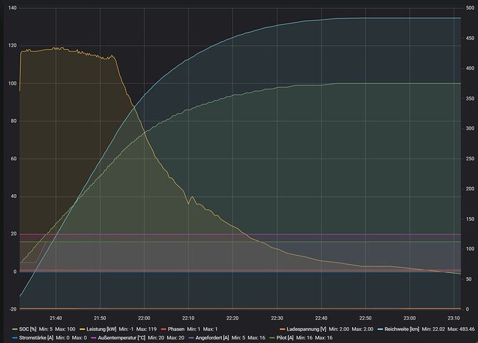

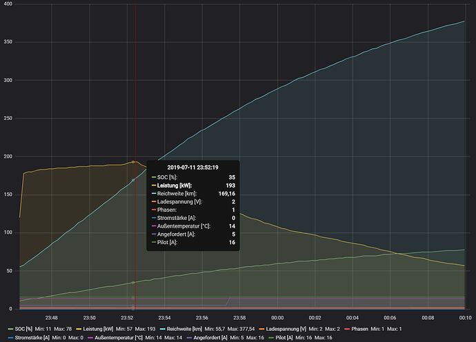

Ja, kann ich auch gerne eine dazu posten. Habe ich ja seit Februar jede Menge mit Teslalogger mitgeschnitten.
Auch Dir Danke. Beantwortet noch ein paar Fragen mehr. Super!

Danke für die schön und verständlich aufbereitete Grafik! Auch die von SebboMSP hochgeladenen Plots zeigen, was für eine Augenwischerei diese Mega-Ladeleistungen eigentlich sind, denn sie sind nur sehr kurz wirksam. Dafür nähert sich Model 3 immer mehr der maximal möglichen Ladeleistung von ca. 250kW, die noch viel schneller kontinuierlich abfällt, immer genau der maximal zulässigen Zellspannung entlang.
Das wäre die nächste Kurve, die mich interessieren würde: Den Batteriespannungsverlauf während einer solchen Hyperladung :smiley:

hier noch die fehlenden Daten zur „Excelladekurve“ am Anfang des Threads wie gewünscht:
Location: Ionity Charger, Eurorastplatz Eichenzell, 36124 Eichenzell
Ladesäule: DEIONE209603
Datum: Sonntag, 20.10.2019
Ladezeit: 18:09 - 18:59
Temperatur: 16C
Tesla war durch 30 Minuten flotte Autobahnfahrt „warm“
(habe noch nicht verstanden, wie ich die Batterie anders „vorkonditionieren“ kann sofern ich nicht am Supercharger lade)

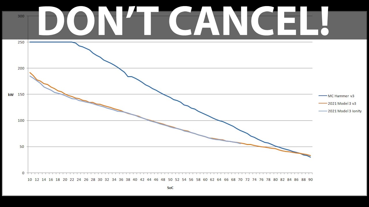

Hat von Euch auch jemand des Video von Björn gesehen wo er die Ladekurven der neuen und alten M3 vergleicht. Hat das hier auch schon jemand beobachtet?
Hoffen wir mal dass es ein Software Bug ist und noch genändert wird.
Ich würde sowas nicht immer gleich als „Bug“ abtun. Evtl. fängt Tesla einfach erstmal mit konservativen Werten an und sammelt im Feld dann Erfahrungen, um zu wissen, wo sie auf Dauer hin können mit der Belastbarkeit.
Okay, guter Punkt… Bug war wohl der falsche Begriff!
