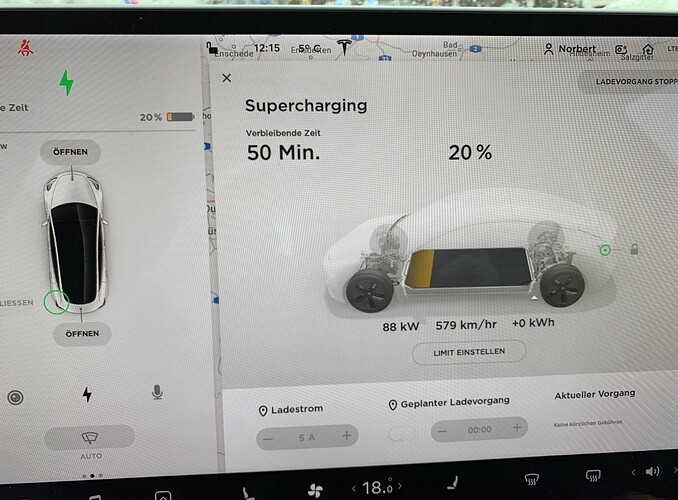

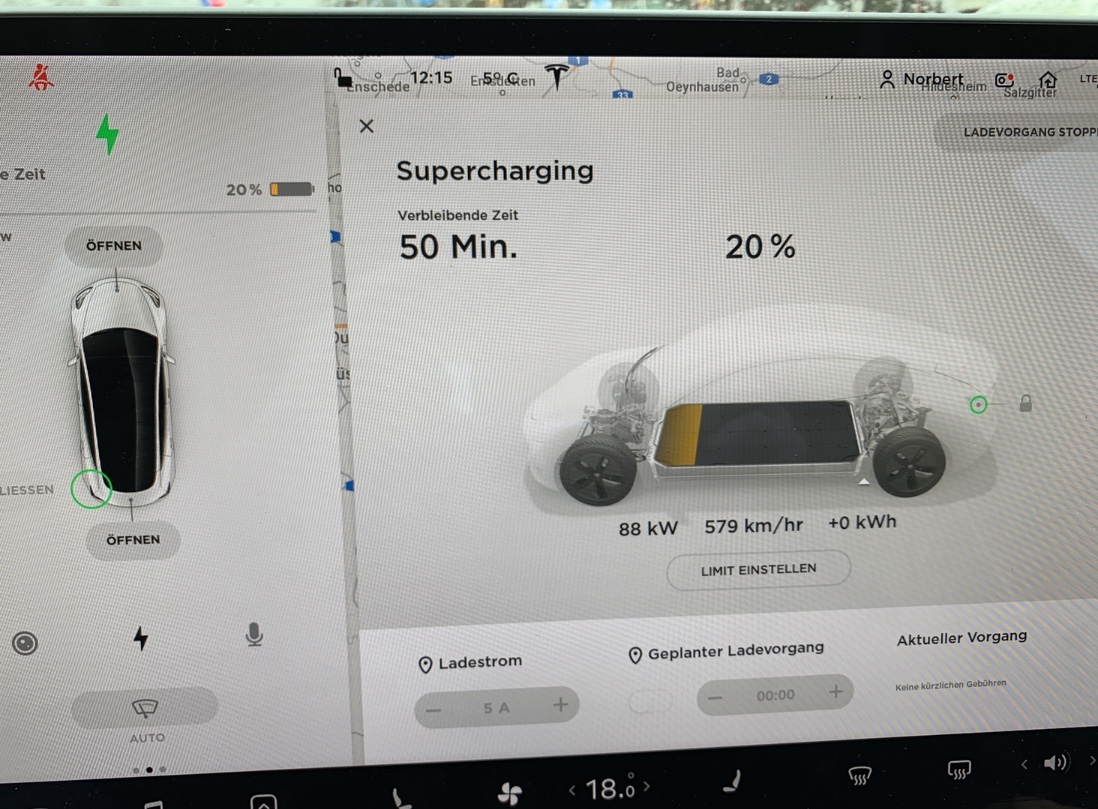

Ladeleistung am SuC in Rhüden ok:
Bei 72% SoC immer noch 60 kW :slight_smile:
Bei 78% noch 49 kW.
