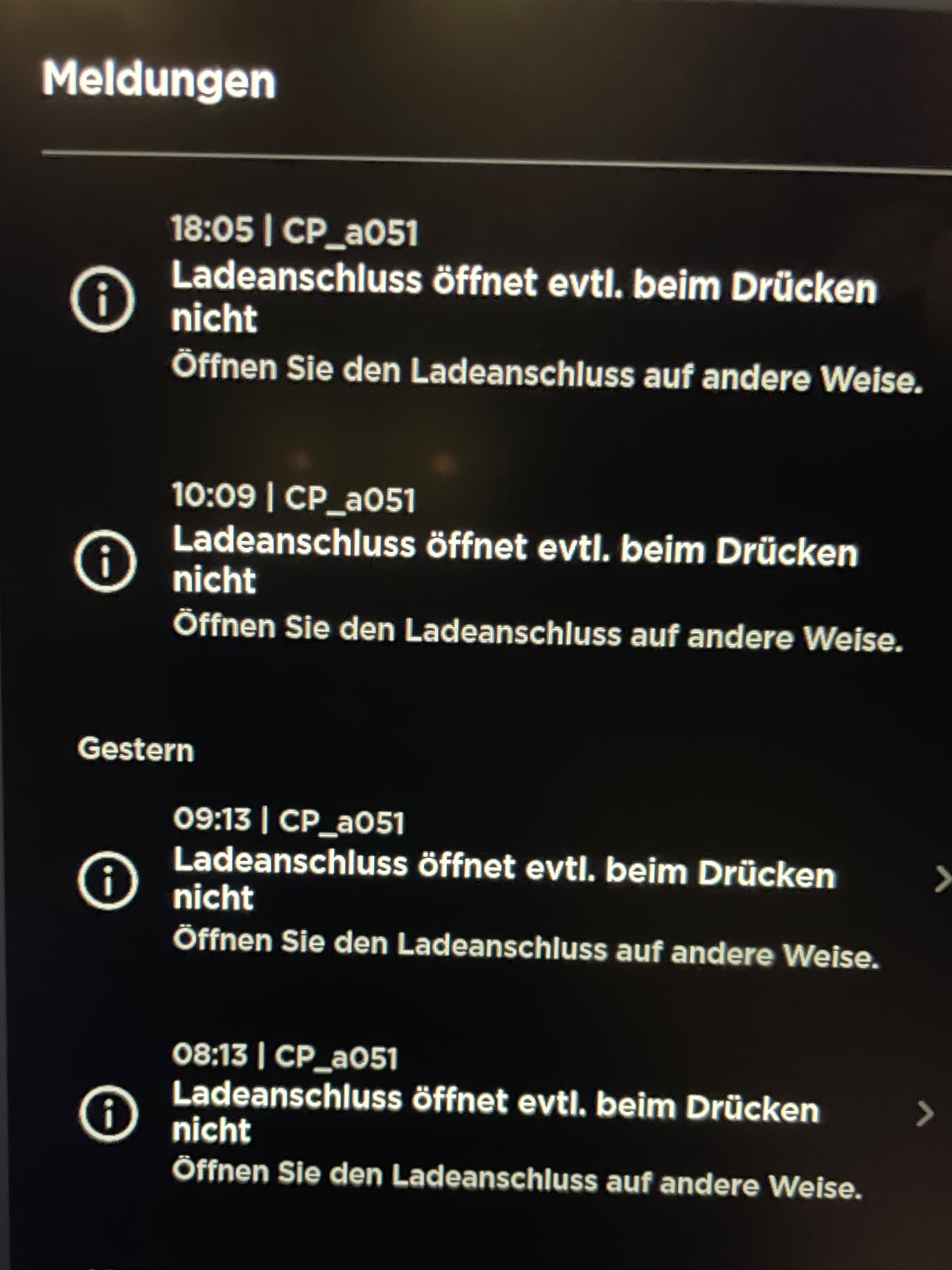

Mich hat die ständige Fehlermeldung einfach genervt. Und es ist definitiv kein reiner Softwarefehler.

… Bis der Reedkontakt gar nicht mehr will. Bei mir öffnete die Klappe mit dem Daumen gar nicht mehr; beim Servicetermin öffnete sie immer wenn der Servicetechniker drückte, (Vorführeffekt) dann haben wir alles so gelassen, nach 300 km wieder laden: die nächsten 30 mal öffnete die Ladeklappe mit dem Daumen nicht mehr, dann wieder einen Servicetermin, dann wurde die Klappe getauscht. Seitdem geht sie immer zuverlässig und mit Feingefühl auf: bedeutet für mich: nicht mehr den Handrücken verwenden, sondern vorsichtig!
Ich hatte den Fehler auch immer öfters und gestern hat der Ranger die Klappe getauscht. Dauert 10 Minuten und nun öffnet sie wieder bei einer leichten Berührung :hugs:

normalerweise ist das ein Firmware Update des Ladeports sollte Service Center wissen in Nürnberg Regensburg und München können sie das
Nö! Diagnose Laptop sagte: Muss getauscht werden. Und dann fuhr der Ranger wieder weg und brachte zum nächsten Termin die Teile mit.
Mein Ladeport wurde aufgrund des gleichen Fehlers heute getauscht. Model 3 Performance aus April 2022. Öffnen über Berührung funktioniert nun wieder. Öffnen über den „öffnen“ Knopf am UMC funktioniert weiterhin nicht.
