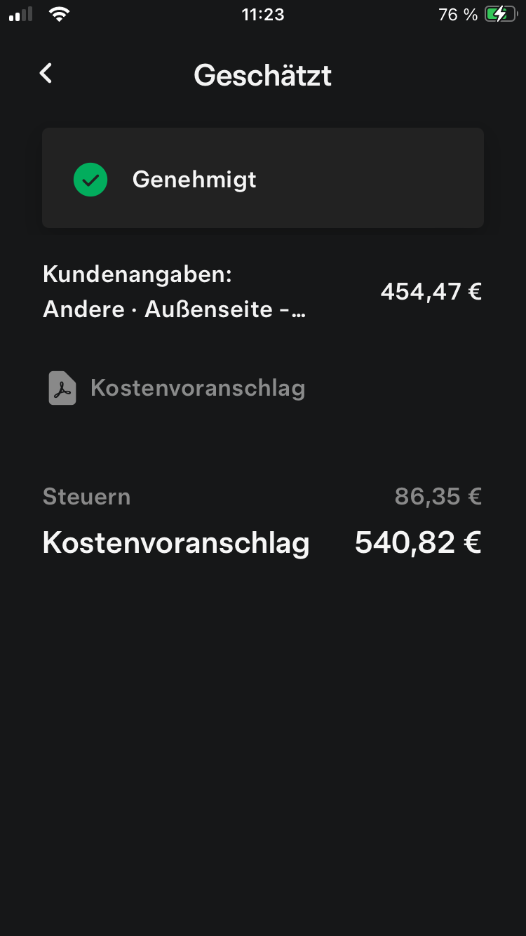

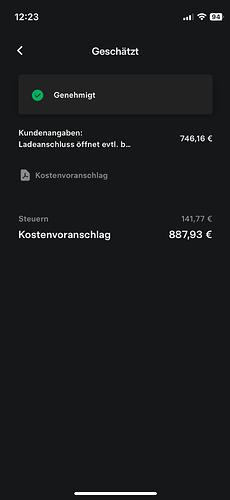

Wie viel haben sie denn für den Service aufgerufen ?bin leider schon aus der Garantie draußen und habe das gleiche Problem…
Frage geht zwar nicht an mich, kann sie aber ganz aktuell beantworten, Fehler ist CP_a051:
Holla die Waldfee… Das ist ja mal saftig. Ich glaub dann bleibt das Ding so wie es ist … Danke für die info
Genau. Da aber Garantie, lasse ich den Ranger kommen. Ist auch eine Möglichkeit, Tesla zu informieren über vorhandene Schwächen
Ja wenn noch Garantie dann auf jeden Fall reparieren lassen… Aber in meinem Fall ist mir diese Touch Funktion an der ladeklappe keine 500 € wert.
