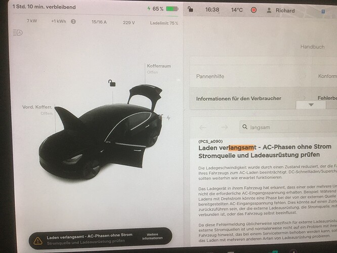

2022.36.5 hat eine neue fehlermeldung, wenn nur 2 von drei leitern mit jeweils einer anderen phase verbunden sind:
Der alte Bug, wenn 2 von 3 Leitern auf der gleichen Phase hängen, aber einer auf einer anderen, er dann mit der doppelten Stromstärke auf der doppelt verbundenen Phase lädt, besteht weiterhin (BMW i3 hat den zustand korrekt erkannt und den Strom der 3 On-Boards Strings auf 50% limitiert)…
(Gerade mal wieder eine Test-Session gemacht:
P1 → L1 ok, Anzeige (1)
P1 → L1, L2 ok (P1 mit eingestelltem Strom) Anzeige (1)
P1 → L1, L2, L3 ok (P1 mit eingestelltem Strom) Anzeige (1)
P1 → L1; P2 → L2 ok (Fehlermeldung wie oben) Anzeige (3)
P1 → L1, L2; P2 → L3 (P1 mit doppeltem Strom !, keine Fehlermeldung) Anzeige (3)
P1 → L1; P2 → L2; P3 → L3 ok, Anzeige (3)
