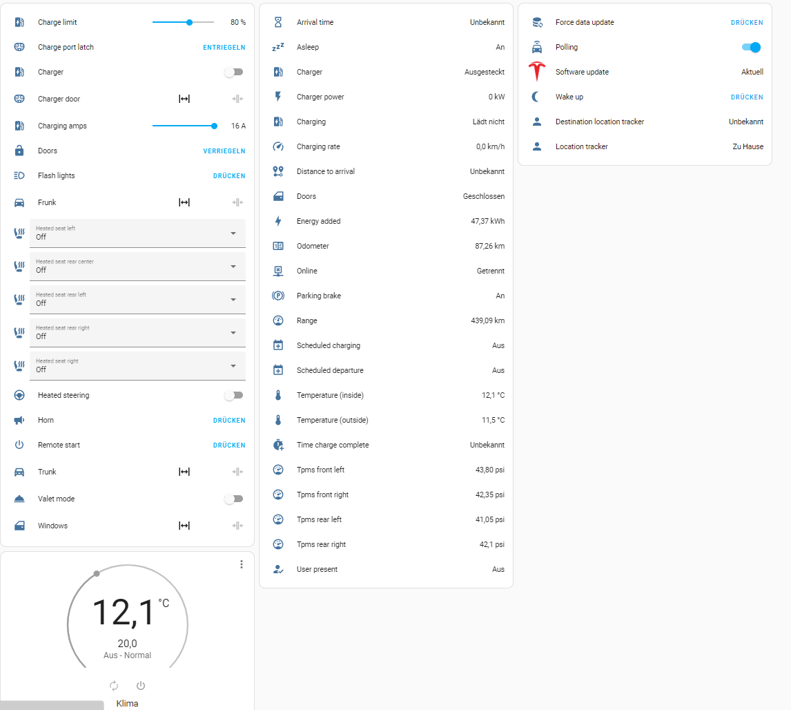

Ich mach kann sowas über Home Assistant und die Custom Tesla Integration machen.
Ok. Ich bin mit OpenHAB unterwegs und habe dafür aber auch gerade das Binding über die Tesla Owners Remote API gefunden.
Wenn ich mit dem „Rumspielen“ am Auto durch bin, kann ich direkt an dieser Stelle weiter machen. :slight_smile:
Danke für den Gedankenanstoß.
Klar!
Genau so :wink: und mit einem Shelly Button 1
