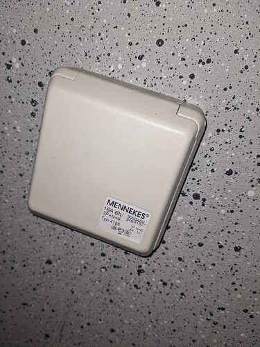

Habe ein ganz ähnliches „Problem“ und musste feststellen das ich viel weniger Ahnung und viel zu naiv beim Thema laden war als gedacht.
Bevor ich extra ein neuen Thread auf mache hoffe ich hier auf Hilfe.
Ganz kurz und knapp:
Wie lade ich mit meiner Starkstromsteckdose in der Garage das M3 am einfachsten/besten :help:
Was für ein Adapter wäre sinnvoll um auf 11kwh zu kommen oder muss ich ernsthaft über eine Wallbox nachdenken.
Besten Dank im voraus!
wenn du die Dose nutzen willst am besten einmal gucken ob die das auch aushält.
Ein befreundeter Elektriker kann dir das recht schnell beantworten.
(Querschnitt, Länge, Sicherungen,…)
Dann kannst du einfach eine mobile Lösung nutzen.

Das ist eine 3-Phasen nach Typenschild (kannst du sie mal aufmachen?) d.h. 3x400V, 16 A, 6 Stunden. Wenn das so ist dann ist das sehr gut dann geht z.B. ein Juice Booster, oder alles was einen CEE Stecker 16 A hat. Und da gibt es vieles am Markt.
Wie auch schon hier gesagt, sollte der Anschluss entsprechend verkabelt und gesichert sein. Vielleicht verlangst du einfach das Prüfprotokoll der Installation. Eine fest installierte Wallbox brauchst du da nicht
Wurde beim Bau des Hausen im Februar professionell installiert von daher bin ich mir fast sicher das die Dose das aushält.
Aber danke für die Tipps, Sicherheit ist ja bekanntlich die Mutter der Porzellankiste also werde ich mich mal schlau machen.

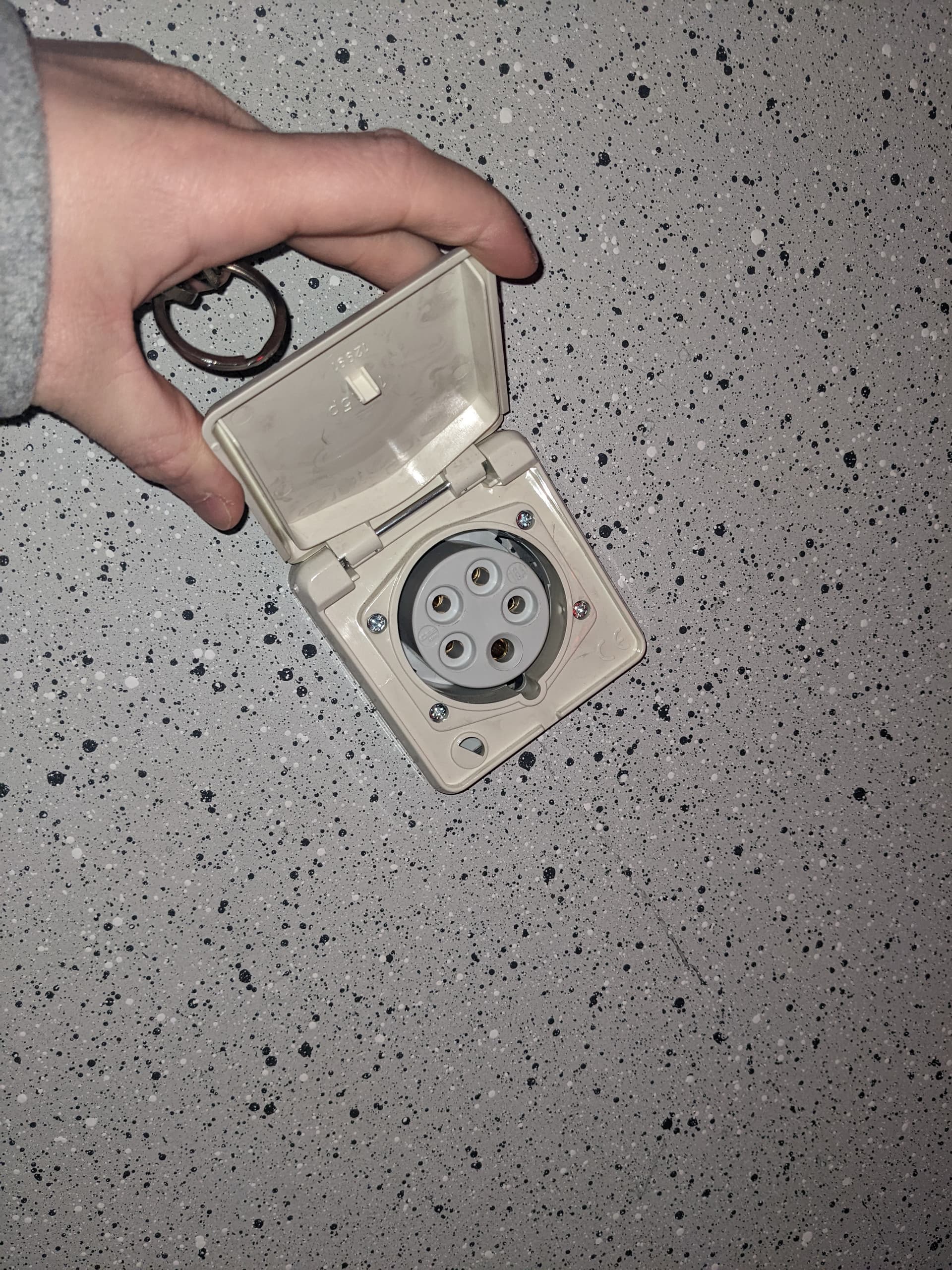

So eine Dose sah ich noch nie. Sieht aus wie eine CEE 3-phasig 16A rot, nur halt beige und mit Deckel und Unterputz. Wirkt irgendwie kleiner aber das täuscht Vielleicht. Frag mal den Elektriker, ob die permanent 11kW aushält und die üblichen 16A CEE Stecker da dranpassen das ist erst mal Voraussetzung.
Wenn Du 11kW (60-65 km/h Ladegeschwindigkeit) haben willst, brauchst Du einen mobilen 3-phasigen „Ladeziegel“ oder eine Wallbox. Kosten beim Chinamann so ab 300 Euro und sonst ab 450 Euro.

Und das 6h ist keine Zeitangabe, sondern gibt die Position der Nase am Stecker an. CEE-Dosen dürfen dauerhaft mit dem angegebenen Strom betrieben werden
Deine CEE Dose ist vollkommen in Ordnung.
Ist eine normale unterputz CEE Dose.
Kennen vielleicht viele nicht, weil CEE häufig nur in Werkstätten, Garagen oder Industrie montiert werden und dort wird häufig auf Putz installiert.
6 h bedeutet lediglich das der Schutzleiters auf 6 Uhr positioniert ist.

Bei den 6h (=6 Uhr) hast du recht, die Spannung zwischen den Phasen ist 400V (zum Nulleiter ist es 230V). Zumindest in Österreich lernt man das als 400V Dreiphasen-Wechselstrom-Netz. Wie die Deutschen das lernen kann natürlich anders sein aber ich nehme an da sind auch 400V drin.
