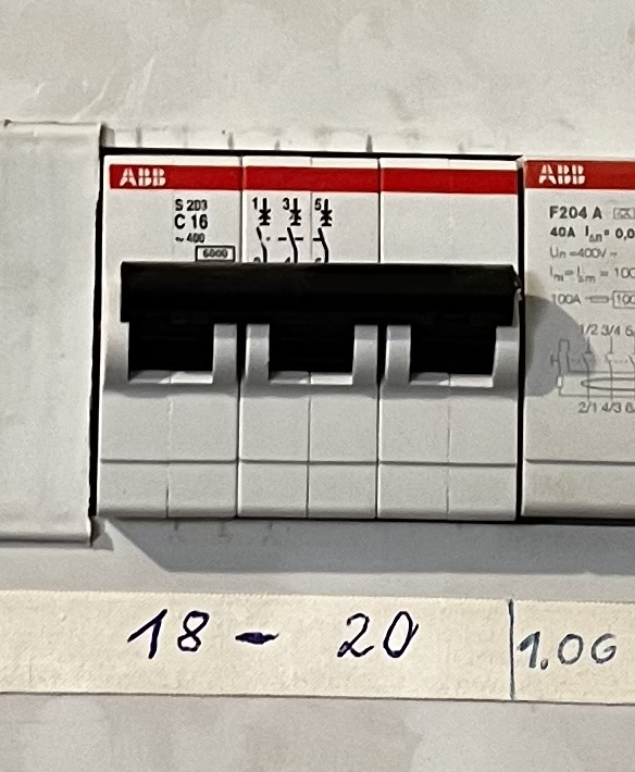

Ich habe eine ähnliche Situation mit CEE-Dose in der Garage. Habe das Volvo-Ladekabel genommen, das gibt es für 400,- EUR und Du kannst mit 11 kW wie an der Wallbox laden. Zusätzlicher Vorteil ist, daß kein Elektriker kommen muss, wenn Du die Wallbox nicht fest installierst. Darauf achten, daß mindestens ein FI Typ A im Stromkreis vorm Anschlusspunkt ist !

@herr-batz Wie war das gleich mit FI? Ich habe C16 ist C jetzt besser als A, oder am Ende vielleicht nicht ausreichend?
Kannst du das sagen?
So sieht das im Sicherungskasten aus:
Kann man auf so eine rote Dose nicht einfach 32A aufschalten? Also neue Sicherung im Stromkasten und fertig?
Dann würde mit dem Tesla-Charger auch 7,4 kW gehen.
Keine Ahnung, würde aber auch wieder Elektriker und neue Dose bedeuten. Könnte man aber natürlich alternativ auch noch mal überlegen…
