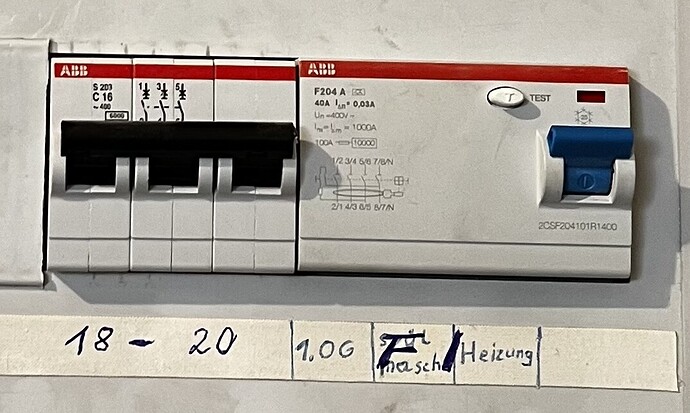

Das ist kein FI, sondern die Leitungsschutzschalter („Sicherungen“).
Rechts nebendran könnte der FI sein. Im Zweifel lieber mal einen Elektriker drüber schauen lassen. Es ist was anderes, wenn man so eine Anlage mit 16A Dauerlast fährt als wenn man mal für 5 Minuten eine Kreissäge anschmeißt.
NEIN, wir reden hier nicht über einen Fön.
Erstens ist die 32A CEE-Dose größer, zweitens brauchen 32A größere Kabelquerschnitte und drittens ist eine solche Schieflast seitens der Energierversorger meist gar nicht erlaubt.
Stimmt, daneben ist FI, aber das ist ja für alles, ich dachte die CEE ist komplett was eigenes.
Zumindest ist der FI definitiv A:
Das links ist der Leitungsschutzschalter (aka „Sicherung“), der passt.
Das rechts ist der FI, bei dem man leider nicht den ganzen IdeltaN sieht. Wenn dort „0.03A“ oder weniger steht, passt der auch.

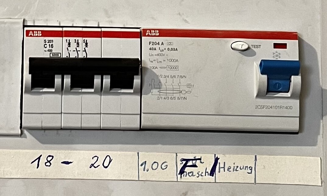

Edit: auf dem 2. Foto sieht man „0.03A“, das passt also.
