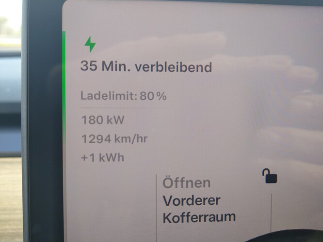

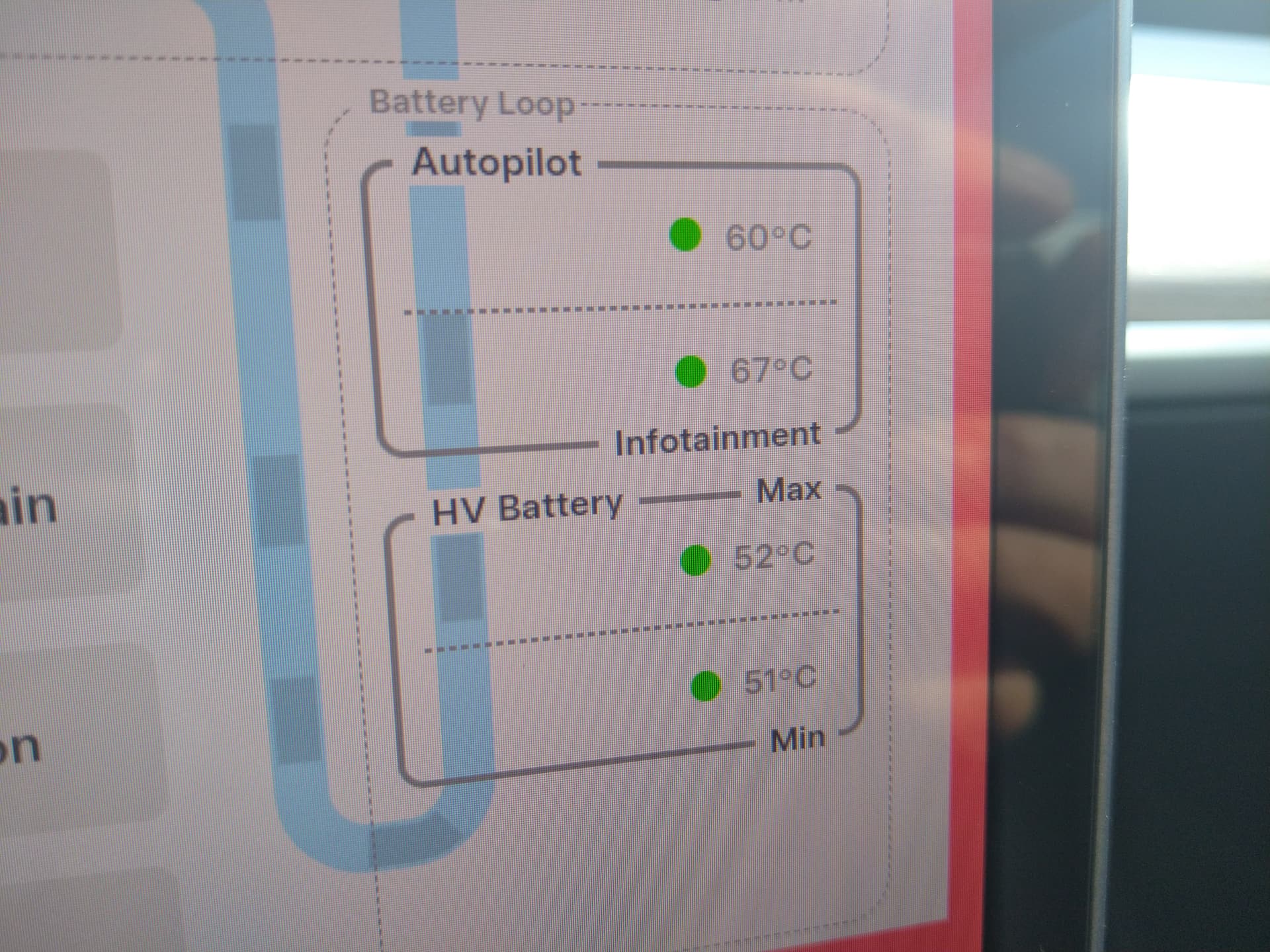

Foto anbei. Start der Fahrt bei 7 Grad Akkutemperatur. Suc als Ziel zum Konditionieren eingegeben.
Nach 20 Minuten dann am SuC Akku 51 Grad Wasser, Akku selbst 55-56,5 Grad.
Und nun schaut euch bitte mal an, was ich maximal an Leistung bekomme. Akku fast leer, 15%.

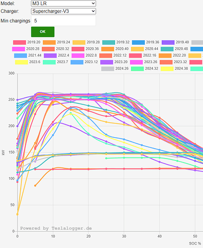

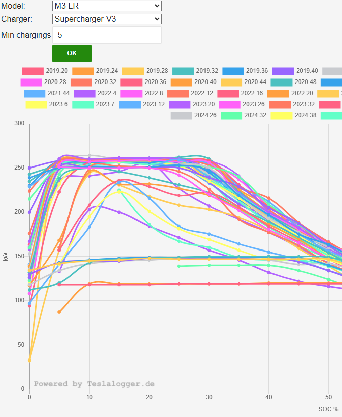

Ergänzung: Im Teslalogger sehe ich, die meisten bekommen am V3 von 10-30% SoC die vollen 250 kW Leistung. Ich dümpel da beim Aufladen schon unter 200 kW, so kann das nichts werden, oder?

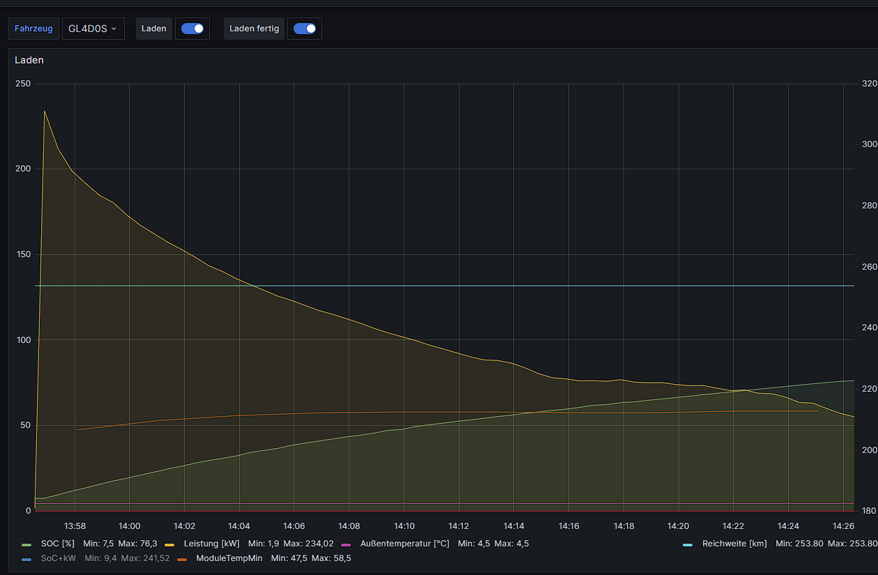

gestartet bei 47,5° und 7,5% SOC…

Die 250kw hab ich in 40k km kaum mal gesehen und wenn dann nur für einige wenige %. 10-30% bei 250kw, niemals bei meinem Alku (der alte Panasonic soll da ja besser sein). Ab ca. 50% fällt die Ladekurve schon unter die 100kw Marke, ab 70% unter die 70% Marke. 10-80% ist da immer gut über 30 Min.

Mir ist schleierhaft, wie das die leute anstellen, die diese schöne ladekurve wie oben im Teslalogger bekommen.
