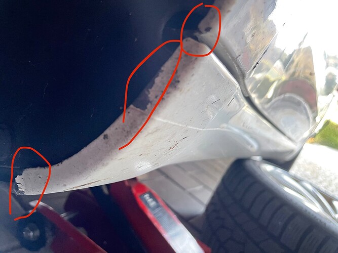

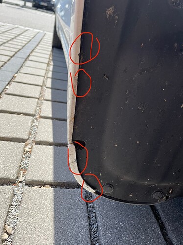

Mir ist beim Räderwechsel aufgefallen, dass bei mir der Lack vom Schweller und Kotflügel in den vorderen Radkästen abblättert. Auto ist aus 9/19 und hat 65.000km drauf. Mal schauen was Tesla dazu sagt…
Die Stellen sind mir auch schon aufgefallen, dass sie keineswegs geschützt sind. Dort ist das Blech einfach einmal umgelegt, ohne Abdeckung oder besonderen Schutz. Dass es vor allem im Radkasten zu Steinschlag, Salz usw. kommt wundert es mich, dass es nicht schon viel eher zu Lackschäden gekommen ist.
Wo der Lack weg ist, ist der Rost nicht weit.
Stellen reinigen, entfetten und mit Farbe austupfen. Mehr macht Tesla auch nicht (wenn die überhaupt was machen)

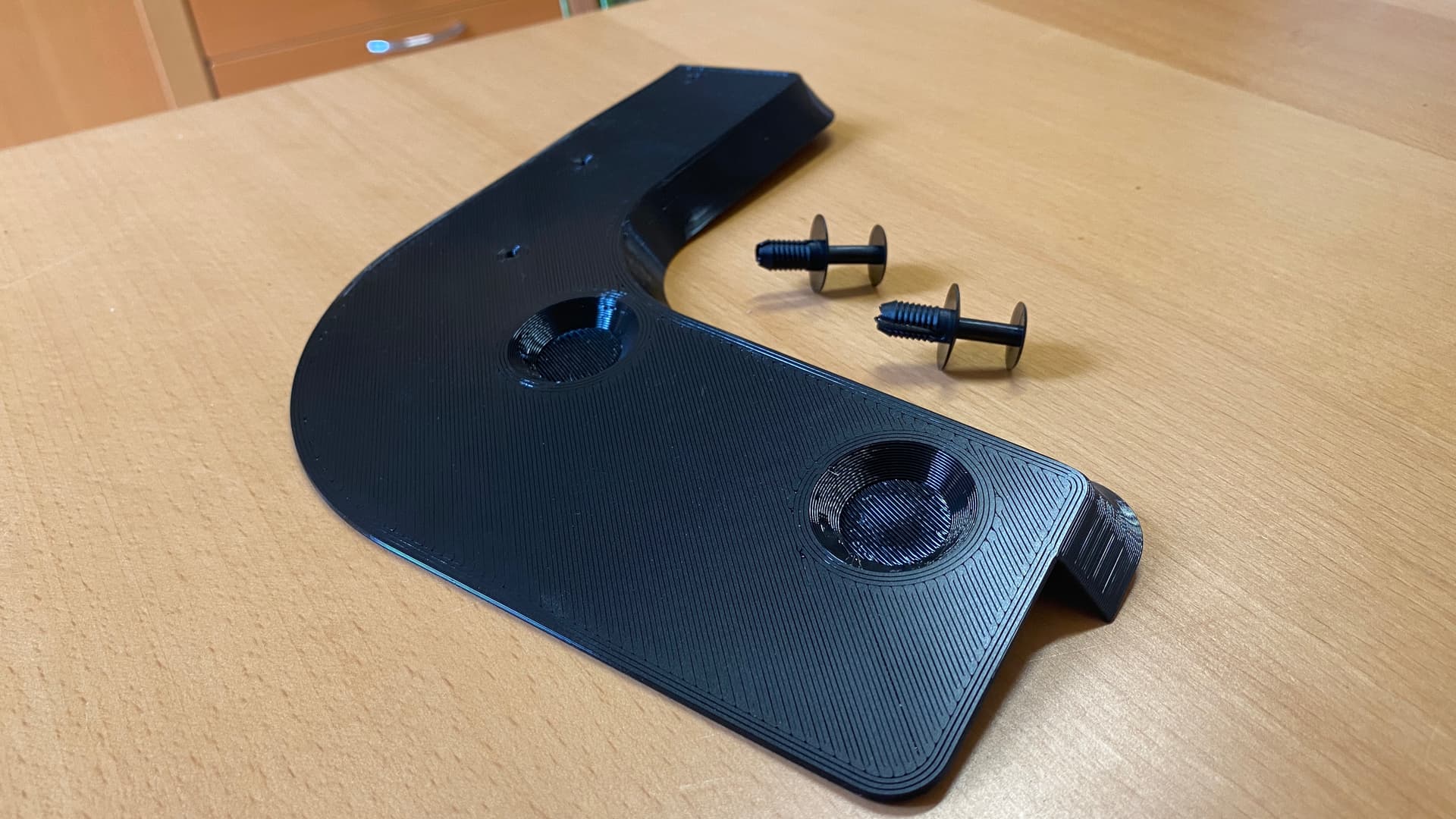

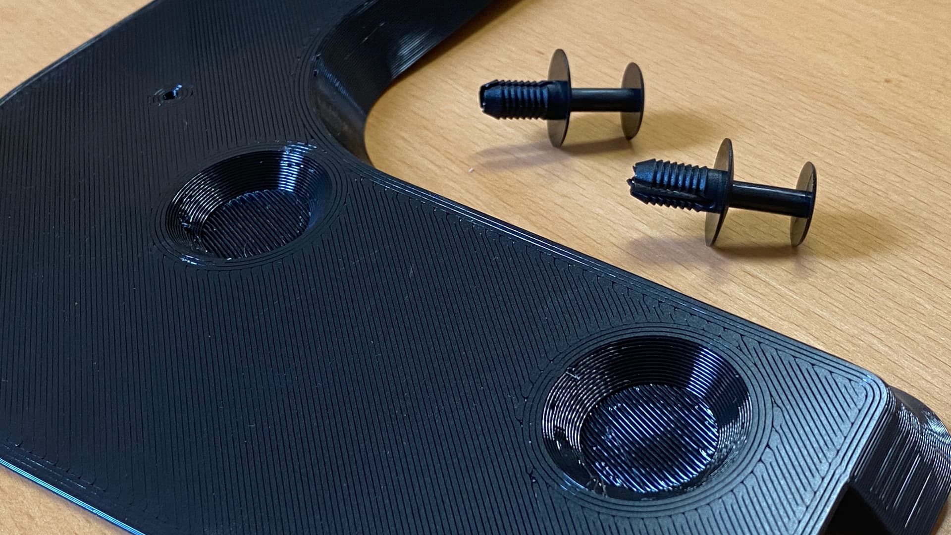

Das Teil von Thingiverse geht relativ weit hoch am Kotflügel, ein Teil des von dir gezeigten Bereichs wäre damit auf jeden Fall geschützt.
