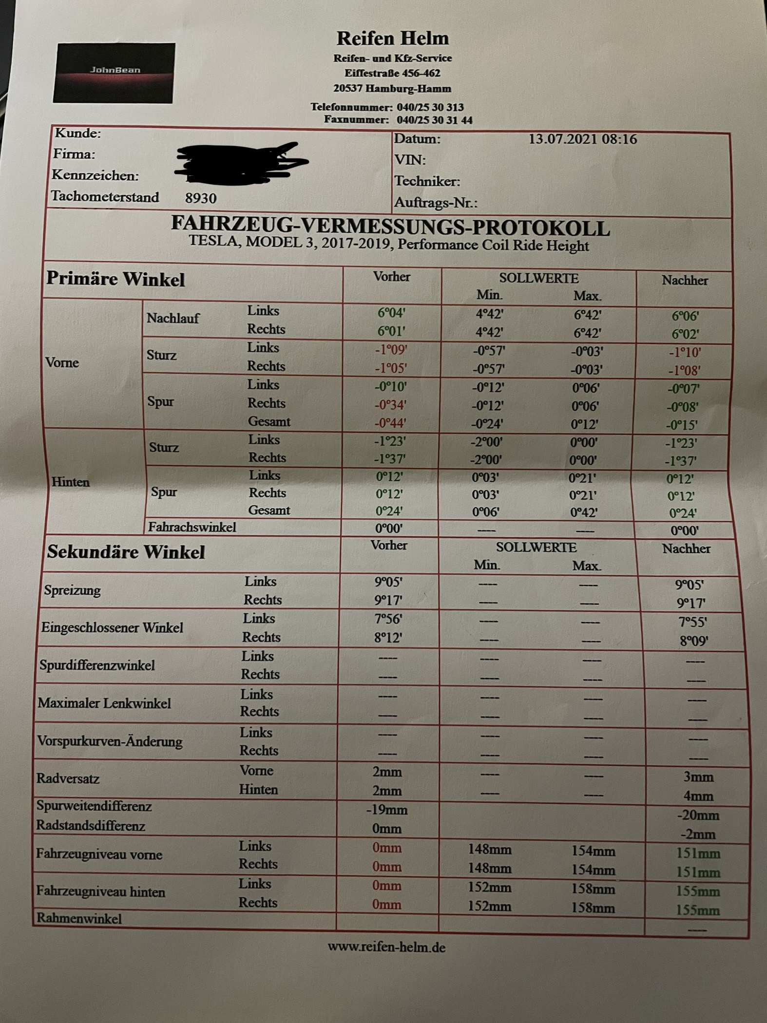

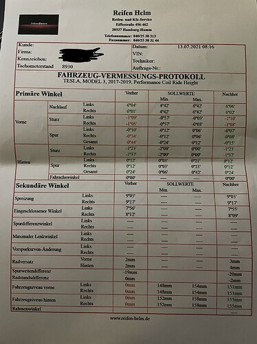

Ich hab nach dem Einbau eine Achsvermessung bekommen, jetzt bin ich irritiert:
Es wurde trotz refresh die soll-Werte des 2017-19 Model 3 genommen, sind die gleich?
Der Sturz ist wegen des KW Fahrwerks wurde mir gesagt, sind die anderen Werte akzeptabel? Sonst muss ich doch noch mal ran…

Generell von den Werten her ist es ziemlich egal welche man nimmt aber dein Auto hat jetzt viel zu viel Nachspur vorne. Das sollte eher gegen 0 sein.

darf ich Fragen wie sich dein Auto fährt mit der Einstellung der Spur ?
Bin noch nicht auf der AB gewesen, hab es erst seit gestern wieder. Ist die Spur so katastrophal? Habe wirklich null Ahnung von Achsvermessung…
Nee ist nur eine Frage…weil ich stelle das Fahrzeug anders ein. Deswegen nur die Frage wie es sich fährt. Um diene Meinung mal zu hören. Ich denke er geht zackig ums Eck oder ?
