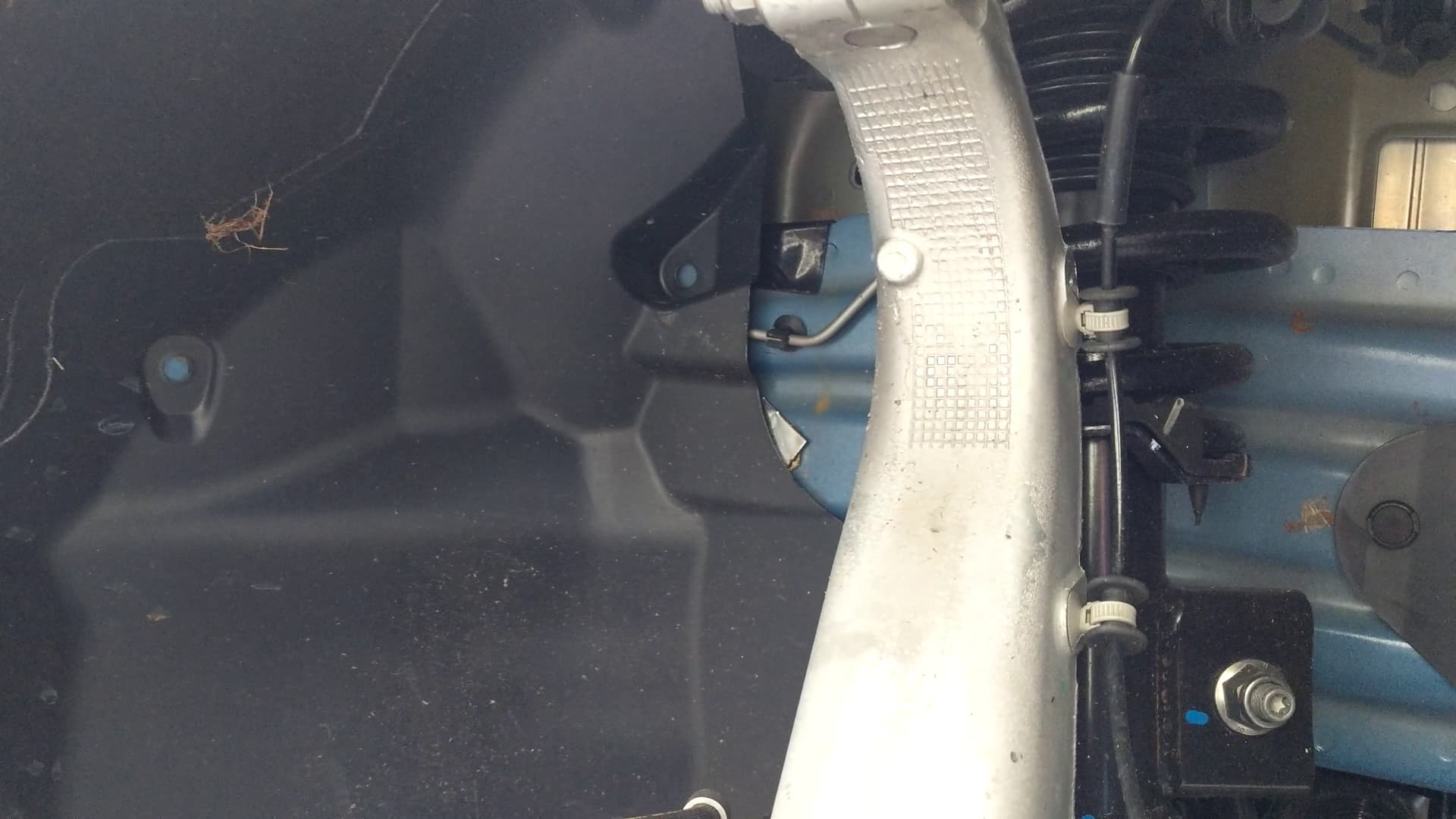

Absichtliche Einsparung, oder wurden da im Werk 2 Schrauben vergessen? (2021 M3 LR, Vorne rechts)
Leider nur bis Felgengröße bis max 17 Zoll?
Da gehörten Clips rein, die gibts aber schon länger an diversen Stellen nicht mehr.
Wurden/werden aber manchmal auch einfach im Werk vergessen…

Aber nicht an den beiden Punkten.
Da ist nämlich gar kein Loch in der Karosserie nur in der Radhausverkleidung. Da waren vielleicht mal früher welche.
An der Stelle wurde (ausnahmsweise) nix vergessen

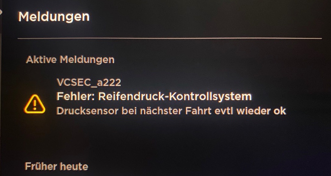

Okay, folgendes Problem:
War gestern Winterreifen draufziehen, das sind originale Reifen von Tesla aus dem Jahr 2019.
Nun haben wir aber dieses Jahr auf ein M3 2021 gewechselt und seit gestern zeigt der Reifendrucksensor immer folgenden Fehler an:
Richtige Reifen sind ausgewählt, hab auch schon alle Kombinationen durchprobiert. Kann es sein, dass die alten Sensoren mit dem neuen Auto nicht funktionieren?
Ja. (10 Zeichen)
Kann das der Reifenhändler fixen oder muss ich damit ins Servicecenter? :smiley:
Erstmal neue Bluetooth Sensoren bekommen ist das Problem! :see_no_evil:
…wenn er an BLE Sensoren kommt, ja.
BLE-Sensoren kaufen und jeder Hänler sollte das hinkriegen :slight_smile:
Also ich kaufe Reifen für 2500 Euro und ein Auto für 50.000 Euro und die Dinger sind nicht „abwärtskompatibel“? Ok :smiley: Danke für nix!
Na ja, uns hättest du ja schon danken können für die Beantwortung einer Frage, die schon mehrfach hier zu finden ist. :sunglasses:
