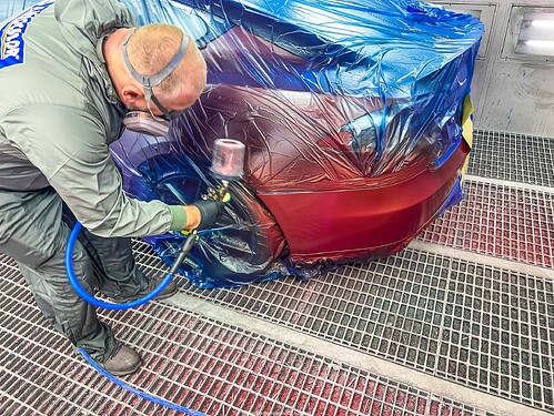

Da ich selbst vor laaaaanger Zeit Hobby zum Beruf gemacht habe und aus der Werkstatt komme, habe ich meinen Schaden, den ich vor 3 Wochen selbst verursacht habe, indem ich gegen meinen eigenen Autotrailer gefahren bin :ok_man:, selbst repariert und fĂĽr Euch gefilmt :movie_camera: :clapper: Ich glaube, das war in 40ig Jahren das erste Mal, das ich mir selbst eine Schramme in mein Auto gefahren habe :disappointed_relieved:
Das war mal wieder eine tolle Erfahrung, was fĂĽr ein wundervollen Beruf ich habe, ich liebe ihn eben :smiling_face_with_three_hearts:
Ich höre oft von Kunden, das andere Lackierereien oder Bodyshops gesagt haben, das ist ein Dreischichtlack, den kann man nicht anlackieren, aber ist es nicht ähnlich wie bei Ärzten? Ihr geht zu drei Ärzten :xray: :lab_coat: :stethoscope:und bekommt drei Meinungen… :bangbang: Warum sollte das bei Autolackierer - Bodyshops anders sein? Wollen wir doch mal ehrlich sein, oftmals ist es einfach einfacher und unkomplizierter, die ganze Stoßstange zu lackieren. Der Kunde muss dann auch noch die ganzen De+ Montagearbeiten bezahlen. Spaßeshalber habe ich mal einen Kostenvoranschlag kalkuliert,

In diesem Video :film_projector: :film_strip: :cinema: wo ich mal wieder selbst Hand anlege und die Stelle selbst vorbereite, erkläre ich die einzelnen Schritte, die gemacht werden müssen und welche Möglichkeiten es noch gibt, Kosten zu sparen und warum einige sich so sträuben, zum Beispiel das rot oder das weiß PPSW anzulackieren, das ist schwer, klar, aber machbar und für den Kunden durchaus attraktiv. Man kann aber nicht pauschal sagen, was es kostet, dass kommt auf die Größe der Beschädigung an, dass kommt auf die Farbe und die Position der beschädigten Stelle an, darum sage ich immer, schickt 2 Bilder die von nahen aufgenommen wurden und ein Bild, wo Ihr einfach mit dem Handy ein Kringel um die Beschädigung macht, denn wenn diese klein ist, können wir von weiter weg nicht sehen, wo sie sich befindet, das ist aber wichtig zu wissen für uns.
Das hilft uns ungemein bei der Preiseinschätzung, dann noch 2 Bilder von nahem und den Fahrzeugschein, dann haben wir alles, um einen Preis für Euch zu kalkulieren. Ich biete Euch auch immer wieder an, wenn Ihr nicht zu uns kommen könnt oder möchtet, Ihr aber Fragen zu Kostenvoranschlägen, oder Aussagen von anderen Lackierereien oder Bodyshops habt, könnt Ihr mich fragen, schickt mir alles und ich beantworte Euch Eure Fragen und sage Euch meine Meinung, natürlich völlig kostenfrei.

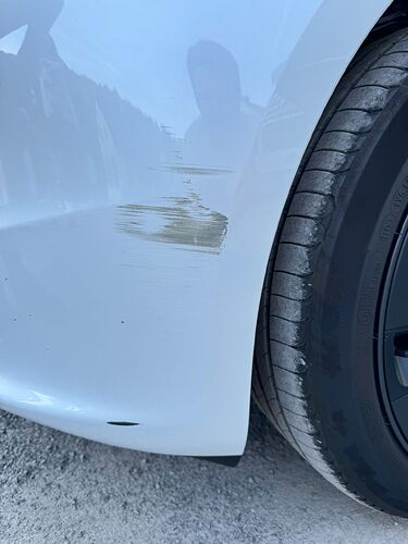

Hi @Michael_Scharnberg ich habe gerade den ersten Schaden an meinem MY verursacht und auch generell den ersten überhaupt, was mich unsicher macht, wenn ich einen KV erhalte und die Info, das man die Stoßstange nicht beilackieren kann. Die Lackierung soll 700€ kosten. Ist das Fair oder kann man das doch mit Spot Repair arbeiten und Geld sparen.
BG Lars

Jo, ich antworte mal hier, fĂĽr die Allgemeinheit.
Ich weiĂź ja nicht in was fĂĽr einer Bude Du warst, auf jeden Fall sage ich Dir, dass ist ne Abzockermasche. Sehr wohl kann man die StoĂźstange anlackieren, erst recht, bei einem so dankbaren Farbton. Der Farbton ist schwer zu polieren und zu versiegeln, aber anlackieren kann man ihn sehr gut.
Die Kosten liegen, bei einer Fachgerechten Spot- Repair Reparatur, bei 450€ Euro, zumindest bei uns und da ist nix zu sehen nach…!!!
Ich hoffe, ich konnte helfen.

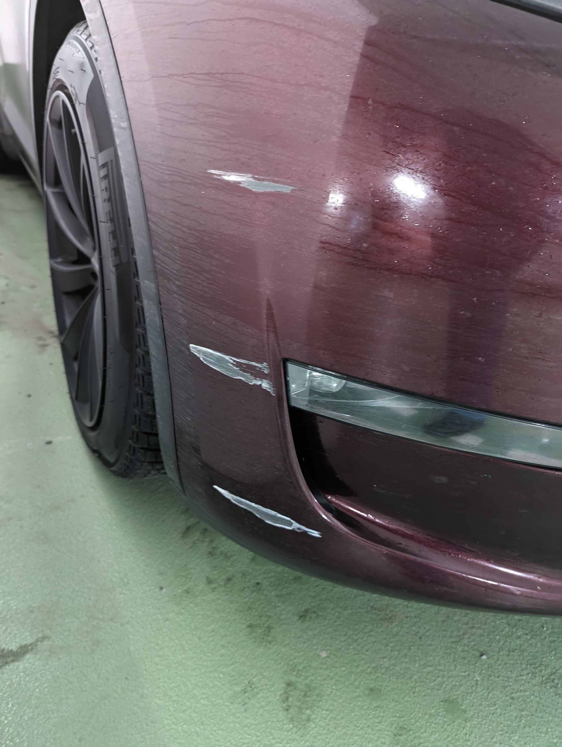

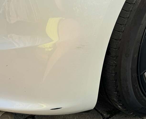

Mich hat es am Wochenende leider auch Erwischt.
Der Wagen ist keine 2 Monate Alt und bekam seine erste Schramme durch ein Fremdes Fahrzeug auf einem Parkplatz.
NatĂĽrlich wurden keine Kontaktdaten hinterlassen, wobei ich mir schwer vorstellen kann, dass der Fahrer ĂĽberhaupt etwas gemerkt hat.
Vor dem Reinigen sah es schlimm aus.
Nach dem Sauber machen
Ich hatte mir hier im Raum Stuttgart gedacht, das ich mich beim Lackierer mal melde, der Tesla Zertifiziert ist.
Das war wie es scheint ein Fehler, der meinte das man hier kein Spot Repair durchführen könne, aufgrund des 3-Schicht Lacks und verlangte 2500-3000€ um die komplette Stoßstange zu lackieren.
Wie schätzt du das ein @Michael_Scharnberg auch im Bezug auf den möglichen Preis eines Spot Repairs?
Da ich mich nun umschauen muss, wohin die Reise gehen muss um das entsprechend Instand setzten lassen zu können :smiley:
Es gibt in den letzten Jahren einen immer krasseren Hang zur Perfektion. Keine Ahnung warum - vielleicht klagen manche, wenn es nicht perfekt ist, und gewinnen.
Spot Repair ist nicht perfekt, schon gar nicht mit Dreischichtlack. Na klar geht es, aber nicht jeder kann es und nicht jeder macht es.
Das Teil ist nur Plastik und somit alles nur rein optisch, richtig? Dann würde ich einfach weiter suchen, bis Du einen findest, der es macht. Nicht nur die Hochglanz-Werkstätten, sondern gerne Hinterhof. Und dann keine überzogenen Ansprüche an das Ergebnis stellen. Preis sollte je nach Ort um die 100 Euro werden.
Moin moin, sorry für die späte Antwort, aber es ist Urlaubszeit und es fehlen Mitarbeiter an jeglicher Stelle.
Das lässt sich ohne Probleme anlackieren. Ich mach das jede Woche mehrfach, ich sehe es wie folgt.
  • Ich helfe Dir damit, ich tue Dir und Deinem Auto ein Gefallen
  • Ich verdiene da nicht viel dran, aber das hat uns in 30ig Jahren groĂź gemacht, denn zufriedene Kunden kommen immer wieder und erzählen es rum
  • warum soll ich jemanden fast 3.000€ abnehmen, wenn ich es besser fĂĽr 300€ hinbekomme?
  • so behält das Auto seine originale, fast unlackierte StoĂźstange
  • und bei einem nächsten Unfallschaden (ich wĂĽnsche Dir, dass Du nie einen hast) kommst Du wieder
