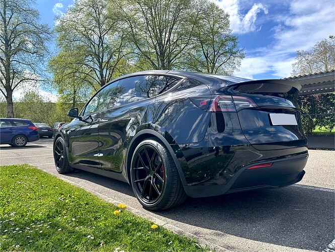

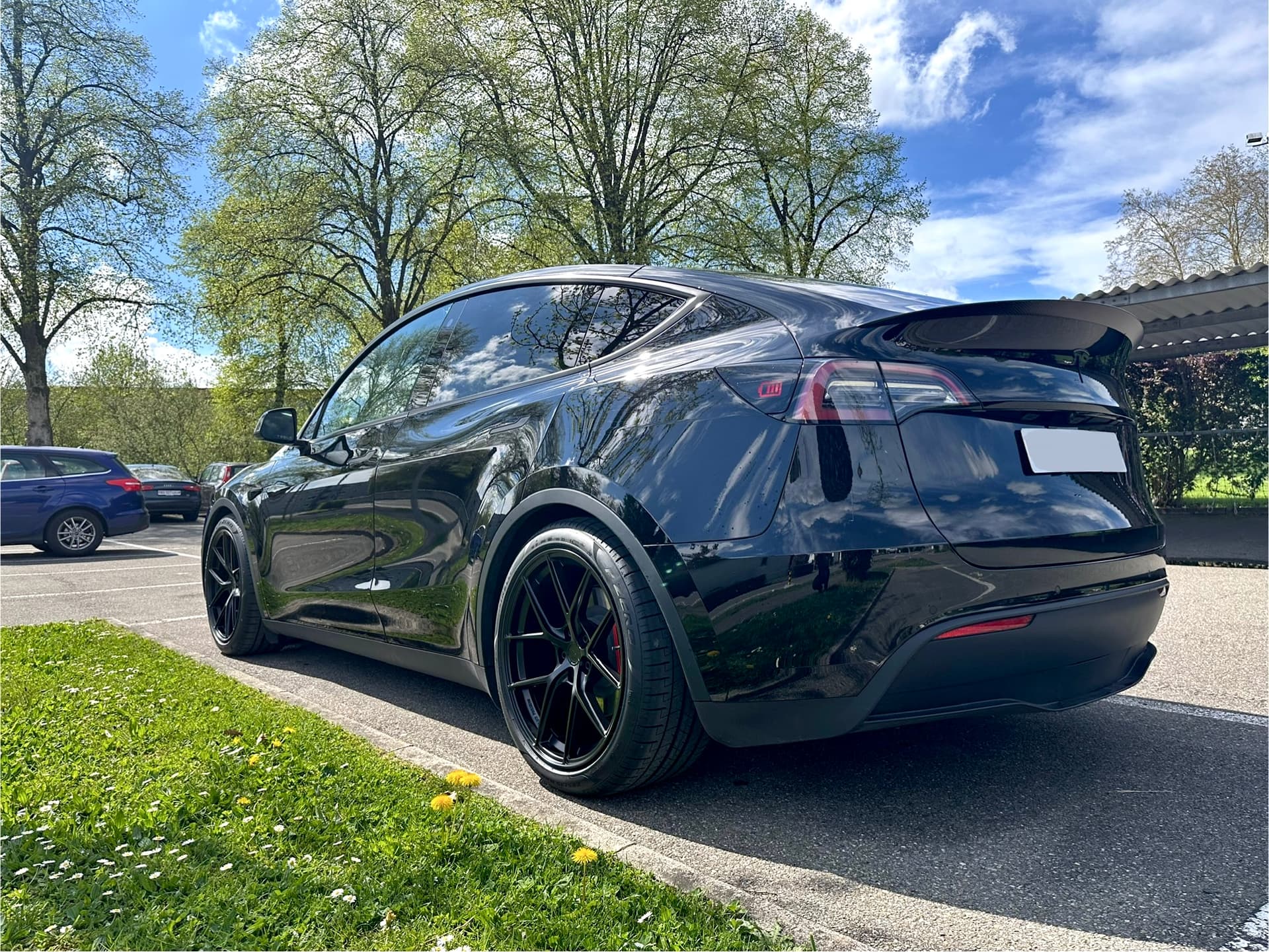

Hallo zusammen
Ich fahre ein Model Y LR mit Eibach-Tieferlegungsfedern. Optisch ist es für mich perfekt und das Fahrverhalten ist auch ganz okay. Was mich jedoch etwas stört, ist das Poltern auf unebenen Straßen.
Meine Frage: Verbessert sich dieses Verhalten mit den Koni Active? Merkt man den Unterschied deutlich?
Würde ich dieses Problem auch mit den Koni Sport beheben? Dafür hätte ich ein gutes Angebot, da ein Freund gebrauchte im Lager hat.
Ich möchte nur nicht, dass der Wagen zu schwammig wird, er soll trotz allem sportlich bleiben und auch zügig gefahren werden können. Wenn ich dieses Holpern eliminieren könnte, wäre das top.
Wie sieht es langfristig mit der Qualität der Koni-Dämpfer aus?
Würden H&R Stabis auch dazu beitragen?
Besten Dank!
