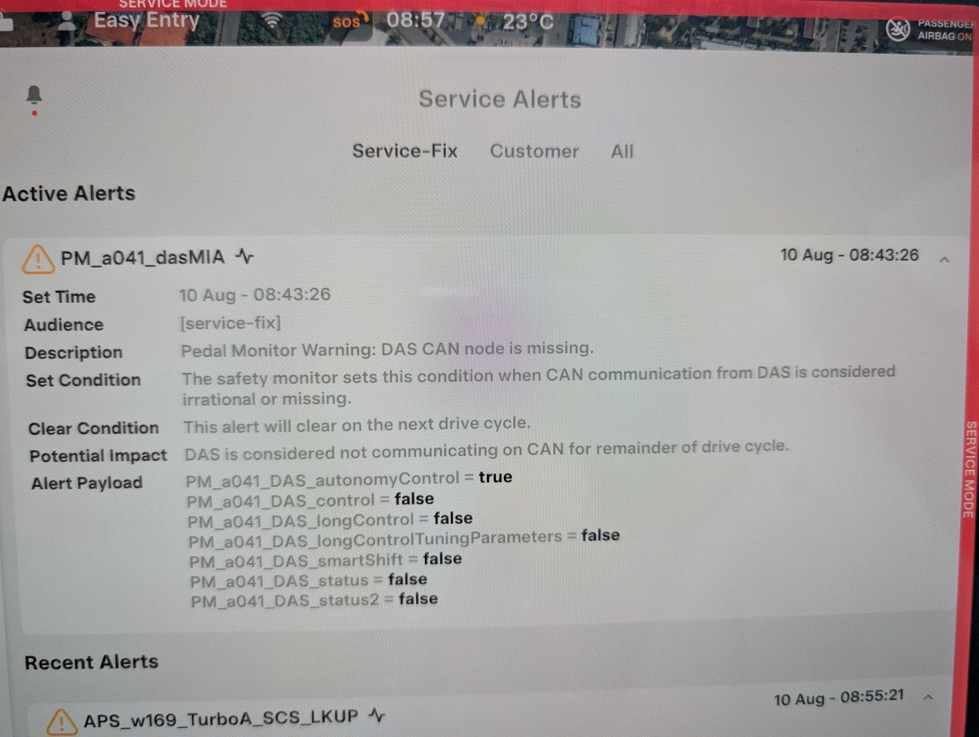

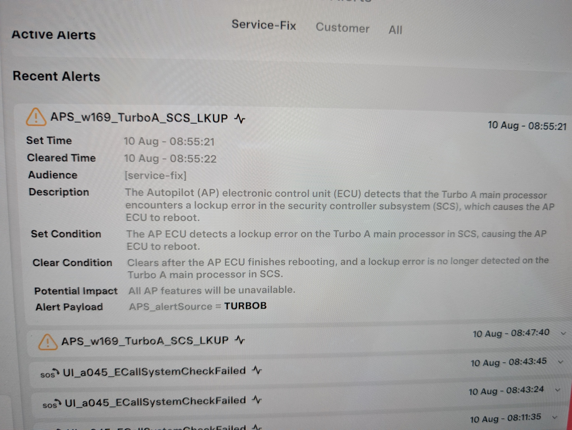

Die Fehlermeldungen im ServiceMenu, nur dort sind sie wirklich sichtbar, sagen:
  • APS_w169_TurboA_SCS_LKUP
  • PM_a041_dasMIA

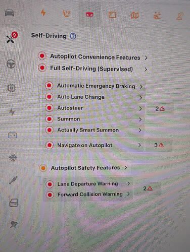

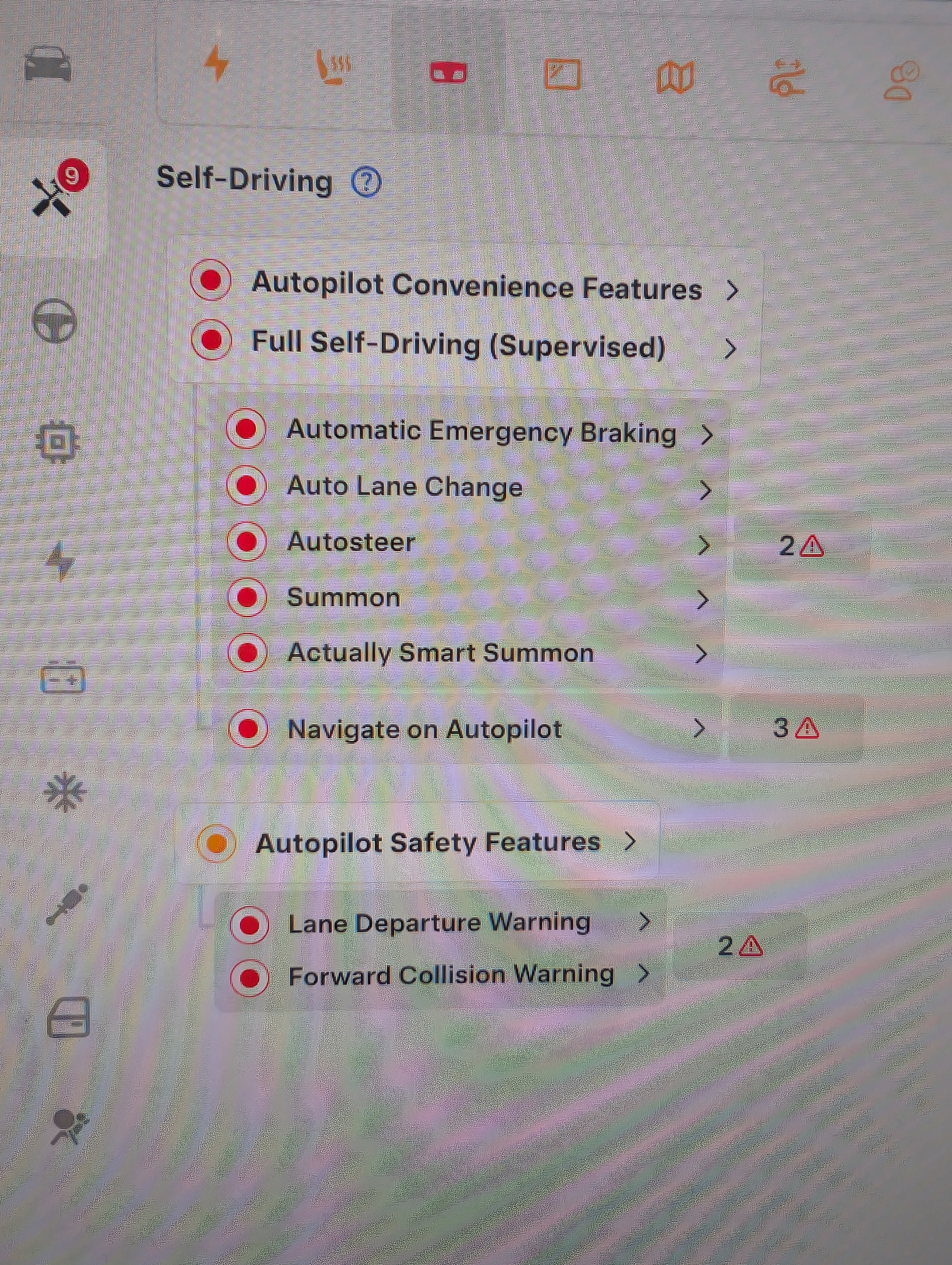

Damit fallen aus:
  • Automatic Emergency Branking
  • Auto Lane Change
  • Autosteer
  • Summon
  • Actually Smart Summon
  • Navigate on Autopilot
  • Lane Departure Warning
  • Forward Collision Warning

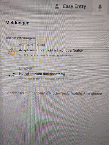

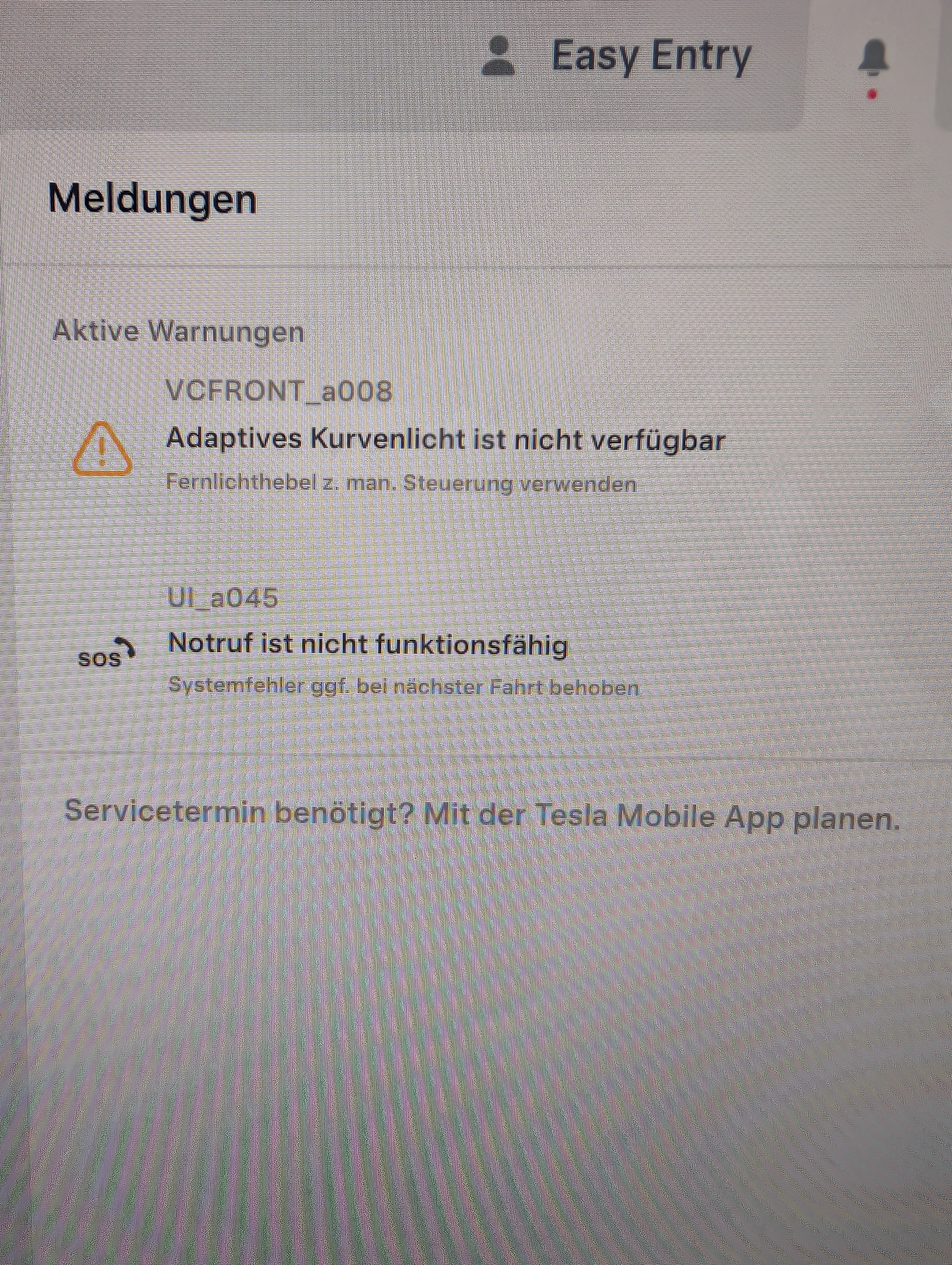

das ist leider nur im service menu sichtbar. Wer einfach einsteigt bekommt nur den Hinweis auf „temporären“ Ausfall des E-Call und das adaptive Kurvenlicht würde nicht gehen. Das er für nichts und niemanden selbst bremst oder warnt merkt man erst beim Einschlag.

gleiches Problem hier bei meinem M3P (09/2021). Kameras seit zwei Tagen komplett tot, Update wird vorgeschlagen, bricht aber automatisch beim Download (immer bei 50 %) ab. Auf Reddit ebenfalls 2 Leidensgenossen gefunden, ebenfalls M3P 2021, ebenfalls seit dem/kurz nach dem Update.
Fehler im Service Mode:
⁠APS_w169_TurboA_SCS_LKUP⁠
⁠PM_a041_dasMIA⁠
⁠CC_a038_internalModuleMia⁠
Hab schon alles durch: Soft-Reset, Software Reinstall direkt im Service Mode und gerade den kompletten 12V Hard Reset (Batterie ab + First Responder Loop im Frunk gezogen, Karre war 10 Min stromlos). Hat absolut null gebracht, alles bleibt schwarz.

Hier ist mal mein Update:
Zum Defekt selbst:
Da die Garantie abgelaufen war, hat mich der Tausch € 2357,- gekostet. Laut Service Center war eine der beiden HW3 CPUs fehlerhaft… Auch bei mir war es die erste Fahrt nach dem Update 26.6.1 bei der es aufgetreten ist (während der Fahrt). Was die Ursache für den Defekt ist, kann/will mir keiner sagen. Kilometerstand des Fahrzeuges war 95k km
