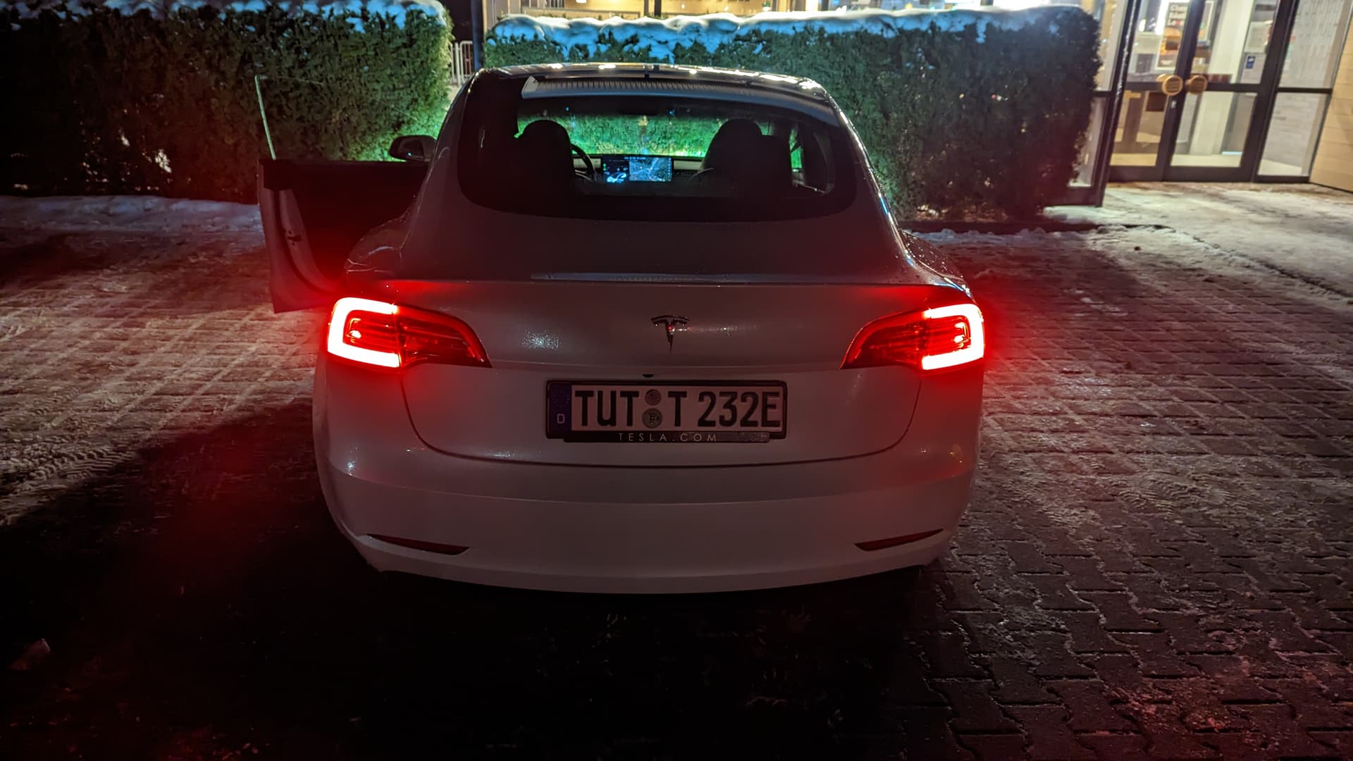

Hallo zusammen!

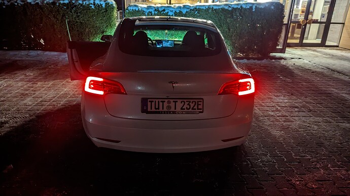

Sehe ich es richtig, dass hier der rote Lichtstreifen am Deckel fehlt? Alle anderen Lichter tun einwandfrei.
Hatte das schon jemand?
Q4 2020 SR+
Kennzeichenbeleuchtung fehlt doch auch, oder?
Tatsächlich!
Funktioniert denn die hintere Kamera? Hab hier irgendwas gelesen von defektem Kabelbaum zur Heckklappe.
Vielleicht ist nur Tagfahrlicht an und die Bremse gedrückt.
Kamera funktioniert :slight_smile:
Dann müsste ja aber die 3. Bremsleuchte leuchten
Auch die funktioniert :slight_smile:
Reset bestimmt schon gemacht, oder? Dann könnte es tatsächlich ein Kabelbruch sein.
https://tff-forum.de/t/ruecklichter-an-der-heckklappe-gehen-nicht-mehr/231973
Jap- Auch schon über Reifenkonfig.
Vielen Dank für den Link @ProElectriX. Damit ist das Thema quasi durch :slight_smile:
@HotBird Melde dich mal nach deinem Service-Termin, ob dann wieder alles leuchtet. Dann kann ich hier zumachen :wink:
