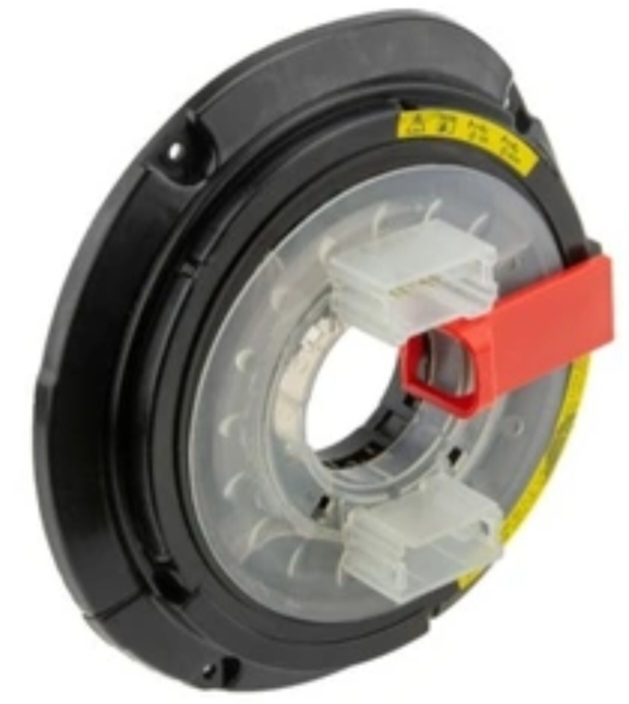

Nach ein paar Verrenkungen gestern im Auto, kommt das kratzige/drahtige Geräusch von direkt hinter dem Lenkrad. Ich vermute ja, dass es etwas mit dem steering column control module zu tun hat. Das sitzt da ja gleich.
Entweder ein reibendes/dehnendes Kabel, oder im steering column control module befindet sich irgendetwas drahtartiges das defekt ist.
