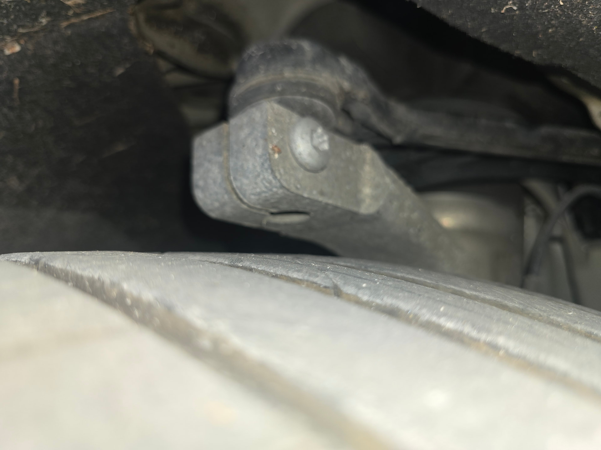

So wie das aussieht sind hier schon schwarze verbaut.
Auffällig war jetzt das hat erstens mal weniger gequetscht und zweitens auch ohne jegliche lenkbewegung durch beschleunigen und bremsen respektive hochnicken runter nicken der Nase konnte ich es auch auslösen.

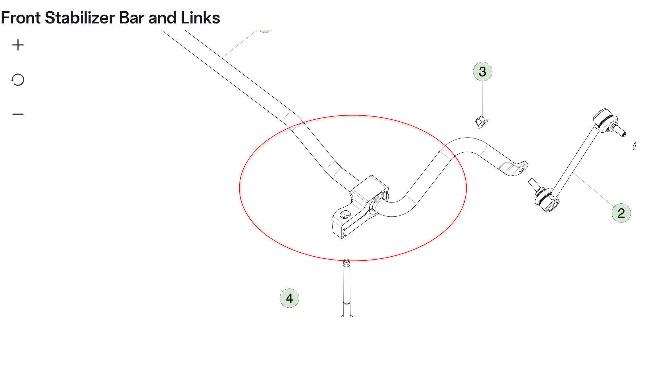

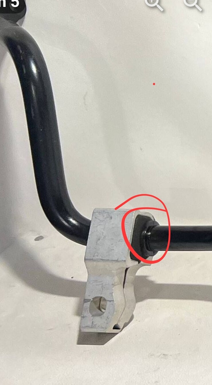

Da bin ich nicht sicher ob es vielleicht doch diese gummiblock am stabi ist. K.a. wie der heisst. Wir nennen das Garette in der Schweiz
Ist es eher ein metallisches Knacken oder eher ein Quietschen?
Die Gummibuchsen des Stabis würde ich eher ausschließen. Bei mir waren es bei gleichen Symptomen die Querlenker. Wenn es eher ein Knacken ist könnten es die Antriebswellen oder eine gelöste Schraube eines Quer- oder Längslenkers sein.

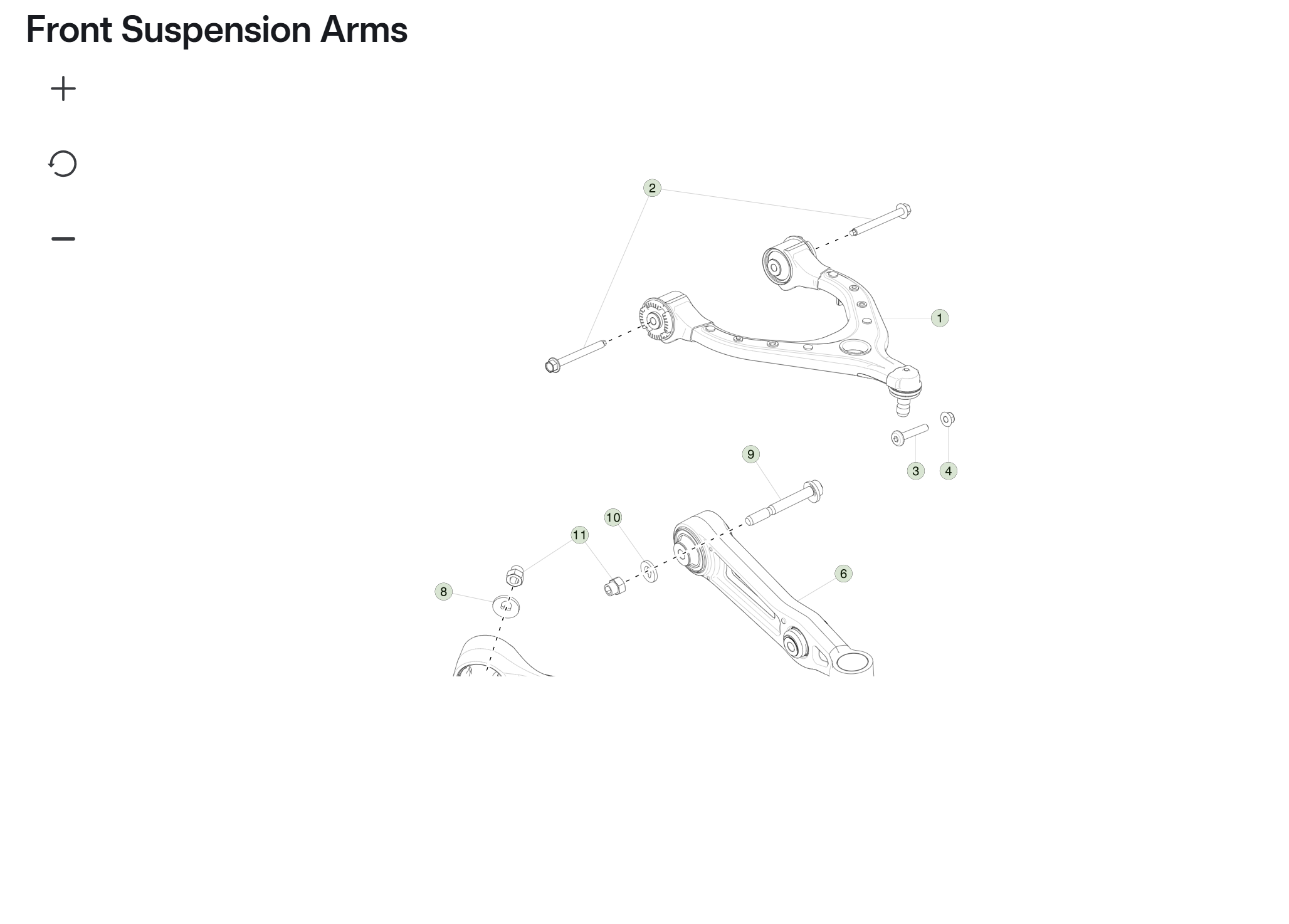

Von Meyle habe ich die Dreieckslenker auf die Schnelle nicht gefunden, nur von Febi:
179577 FEBI BILSTEIN Querlenker Vorderachse links, oben, Dreieckslenker (NKW), Aluminium TESLA Model X (5YJX) | Jetzt bestellen! https://share.google/Rmb2CAXR92N6CNO4I
