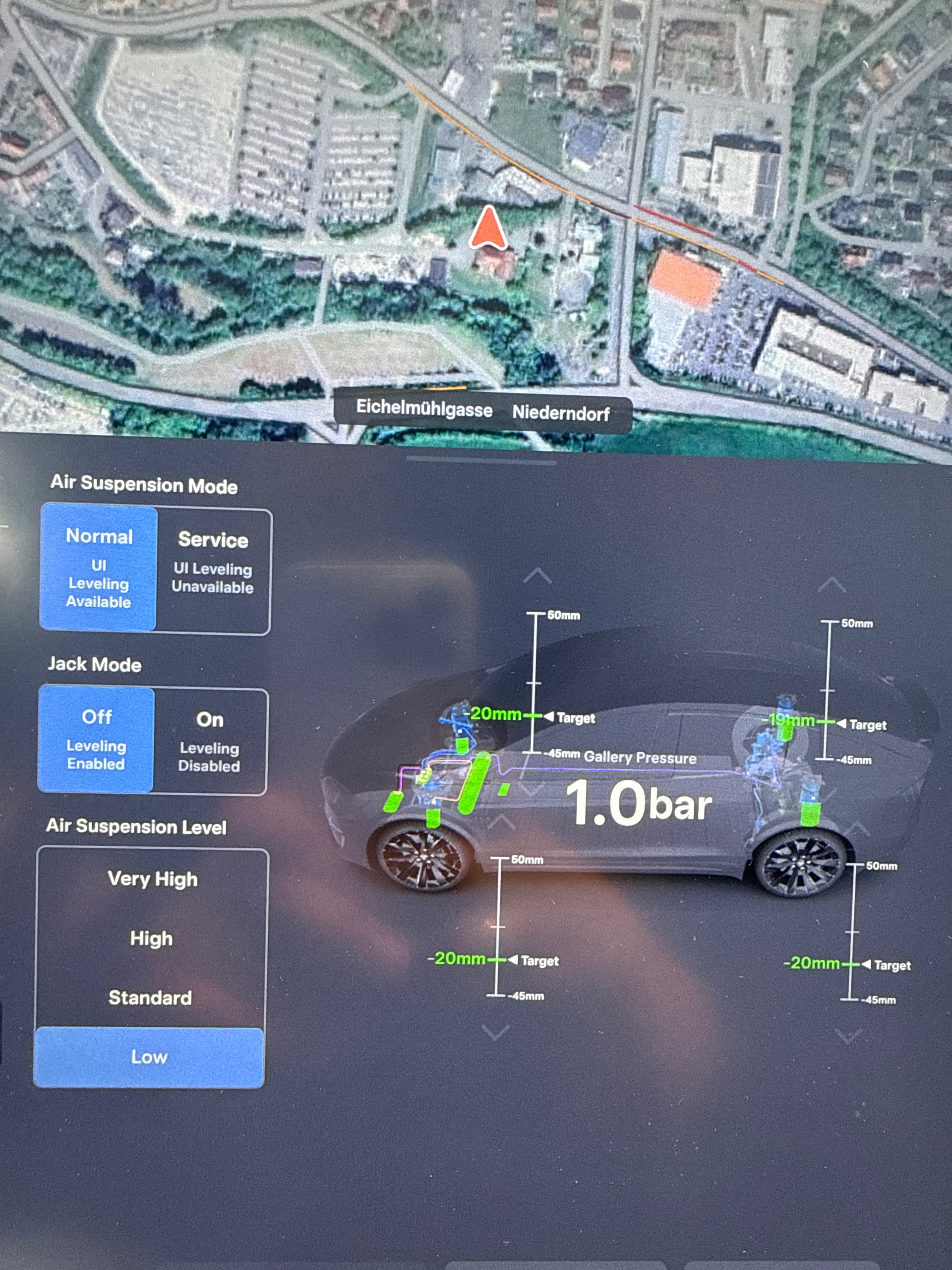

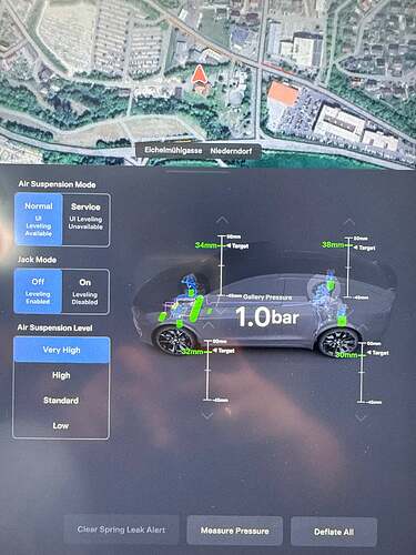

Dann dachte ich mir, ich geh mal in den Service Mode und schaue ob’s Meldungen zum Chassis gibt. Die gibts nicht. Aber mir fiel dann auf, dass das Auto extrem ungleichmäßig hoch- und runtergefahren wird und auch der Abstand im Endstand nicht gleichmäßig ist.
Ist das „normale Amiqualität innerhalb der Toleranz“ oder sollte ich doch was machen lassen?
Ganz oben:
Unten siehts besser aus:
Ist es unproblematisch mal über deflate all die Luft rauszulassen?

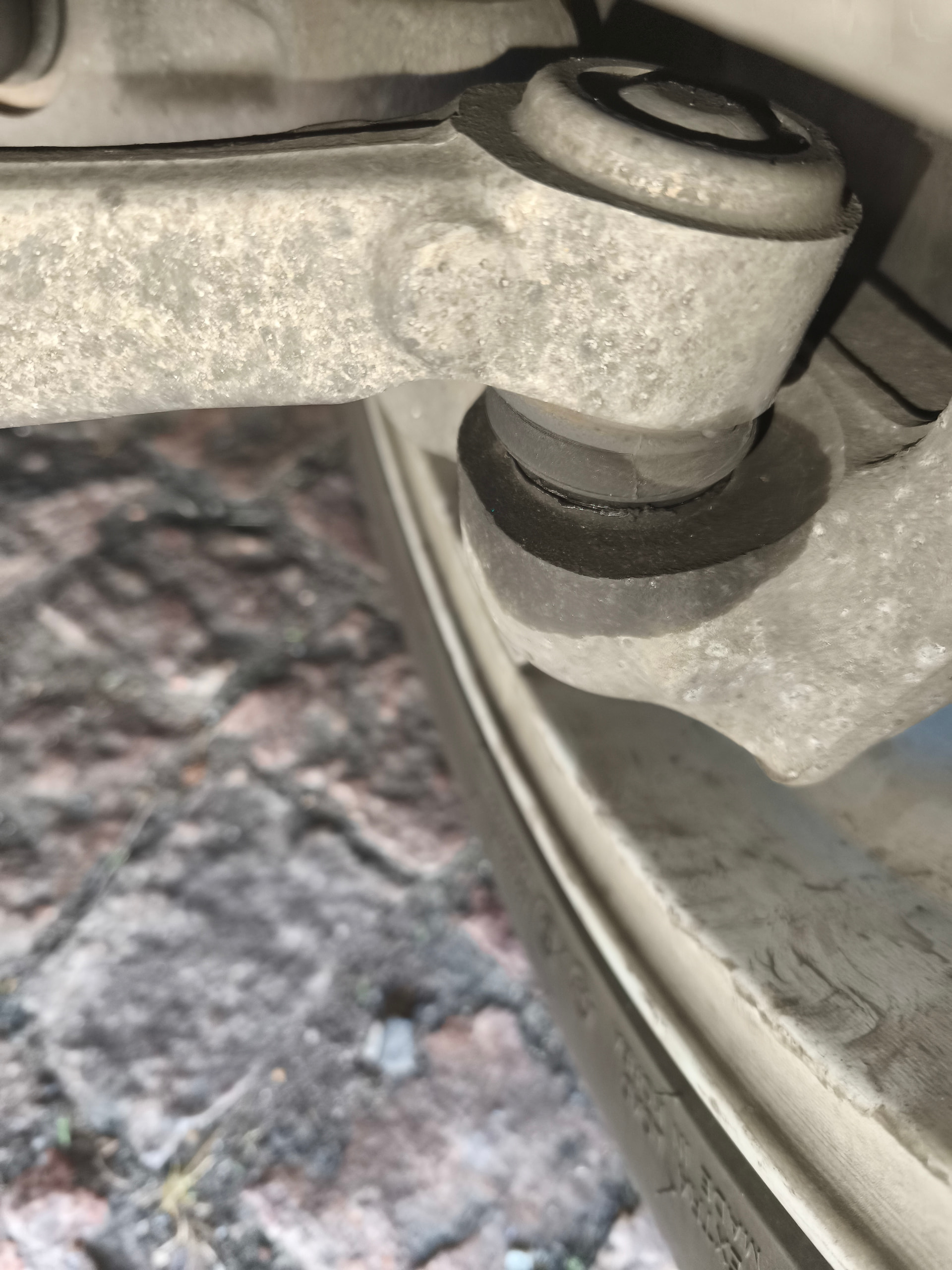

Allerdings glaube ich die Ursache meines quietschens gefunden zuhaben, sind aber leider nicht die oberen:
Die andere Seite sieht nicht viel besser aus. Ich werde dann auch noch die 4 unteren Querlenker bestellen und alles wechsel. Da freut sich dann auch der Herr Ingenieur von der technischen Überwachung, denn da muss ich nächsten Monat hin.
