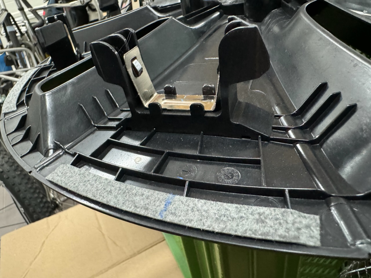

Ich hab das schon an anderer Stelle geschrieben:
Mein M3H SR ist am 17.11. produziert worden und dort sind die Radabdeckungen mit Filzstreifen jetzt verbaut. Ich denke diese Knarzen nicht mehr:
Fake News - kann ich so nicht bestätigen! Habe ein M3LR Highland und weder die Radkappen bei Auslieferung noch jene die ich vor gut 1 Woche zugekauft habe sind mit den Filzstreifen ausgestattet.

Fakt News: Meine Radkappen sind von Werk aus mit diesen Filzstreifen ausgestattet!
Wenn Du das nicht ertragen kannst, dann schau halt weg.
Dafür hätte ich gern einen Nachweis. Mein Link oben ist von einem integren und langjährigen User - der postet keine Fake News :wink:

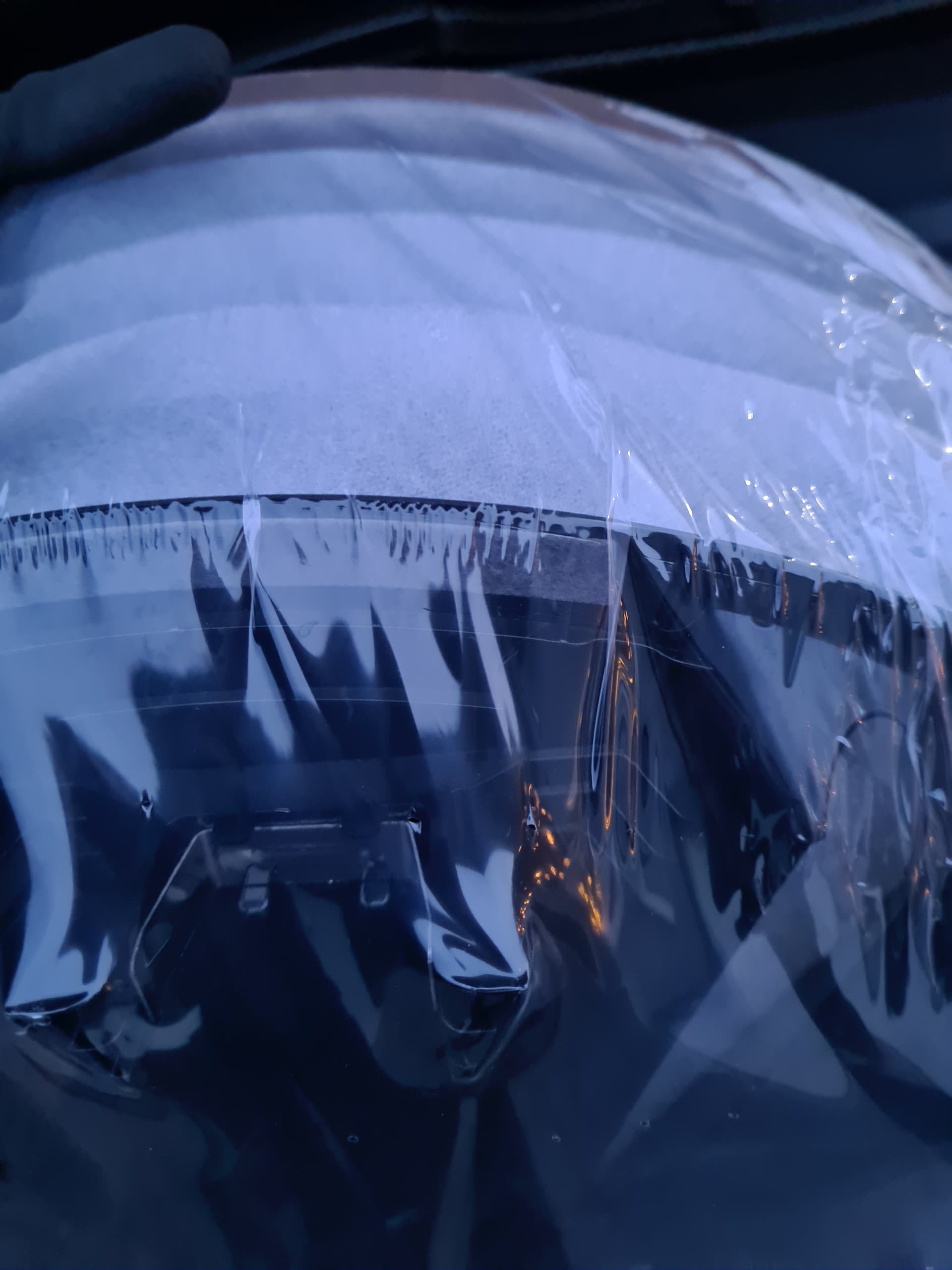

Na du bist ja lustig…Bolli67 und ich posten hier Fotos von unseren Radkappen mit den Filzstreifen und du glaubst lieber einem Tesla-Mitarbeiter, der behauptet es gäbe keine Radkappen mit Filzstreifen…
Meine waren ja sogar noch originalverpackt im Kofferraum gelegen…:see_no_evil::rofl:

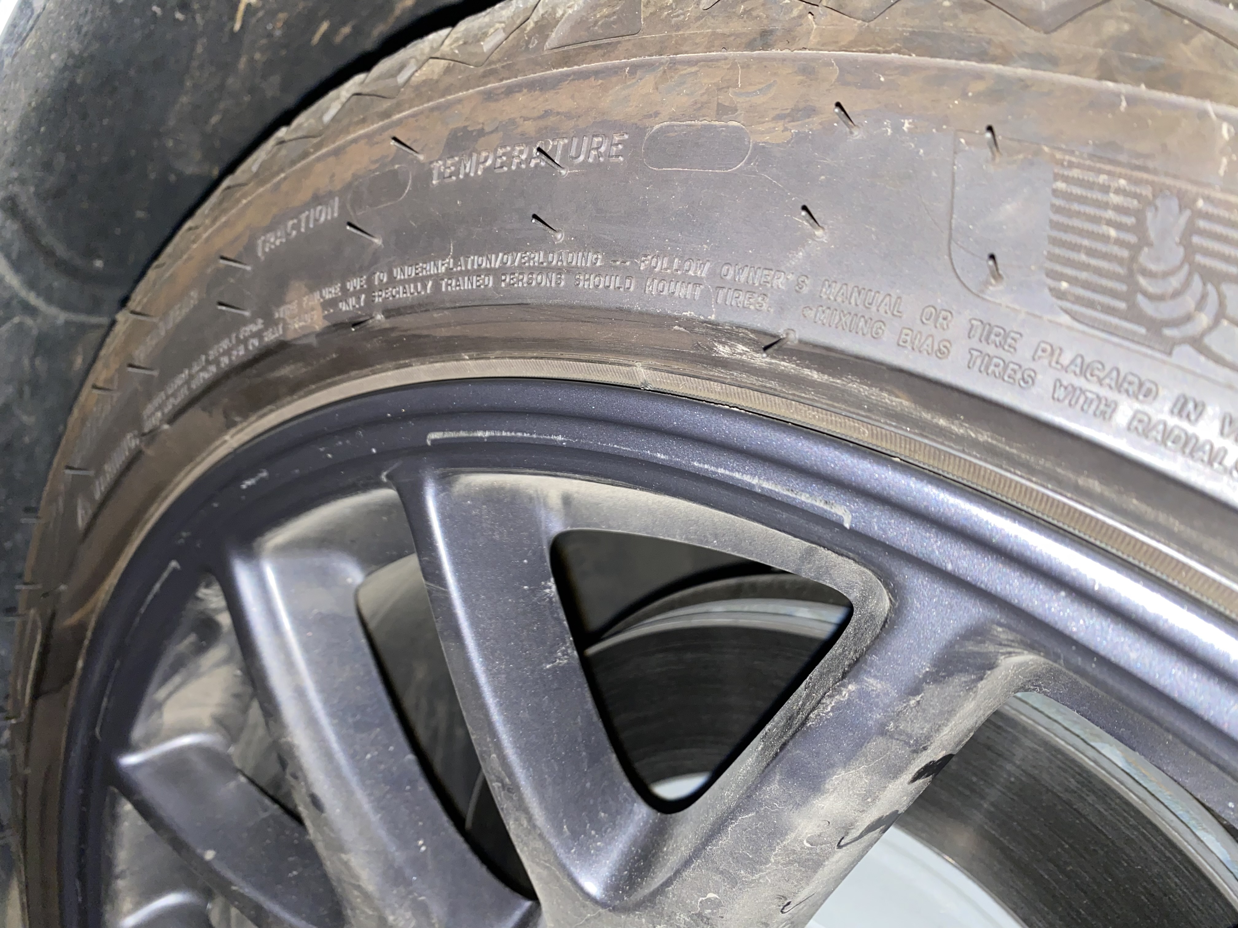

Ergänzung: Die Radkappen arbeiten sich in die Felge ein. Mal gucken, was Tesla dazu sagt.
Die werden dir sagen wenn die Kappe dran ist sieht man es nicht. Daher hab ich meine zur Auslieferung nicht monieren lassen.
