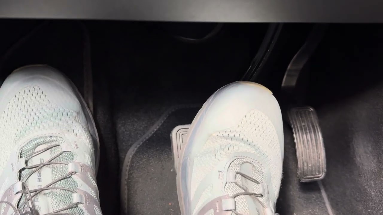

Übrig blieb ein unregelmäßiges Knacken, wenn ich das Bremspedal das erste mal nach längerer Standzeit getreten haben. Beim zweiten Treten war es dann weg um später wieder zu kommen.

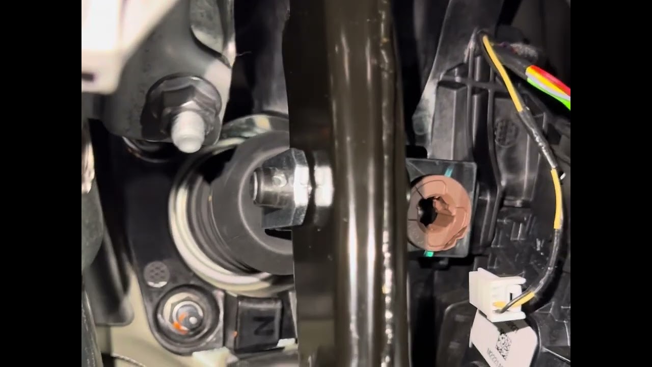

Gestern habe ich das analysiert:
  • Fußraum auseinander gebaut und Zugang zum Bremspedal inkl. Gabelbolzen geschaffen - wie es geht steht im Werkstatthandbuch
  • die Buchse im Arm des Bremspedal ist nicht bündig eingepresst, sie schaut auf der rechten Seite 1 mm raus
  • drücke und bewege ich das Bremspedal von Hand stark nach rechts, kann ich das Knacken reproduzieren
  • drehe ich den Gabelbolzen in 45° Schritten, verschwindet das Knacken in einer bestimmten Position
  • bei mir ist dies der Fall, wenn die Sicherungsklammer horizontal in Fahrtrichtung schaut, das offene Ende zum Heck
Zur Sicherung der Lage habe ich zwei O-Ringe auf dem Gabelbolzen eingebracht - so kann er sich nicht mehr axial verschieben. Das ist die kurzfristige Lösung.
Langfristig muss eine neue Pedalerie und ein neuer Gabelbolzen her. Ob ich das mache, weiß ich noch nicht.
Fazit: Es hat Spaß gemacht und war nicht kompliziert. Mal gucken, ob das Knacken wirklich weg ist.

Also wieder alles aufgemacht. Ich finde die Ursache einfach nicht. Ich kann das Geräusch reproduzieren und habe dann mit Fingerspitzengefühl getastet - denn man merkt die Vibration.
Es kann eines davon sein:
  • Koppelstange Brake Booster - kann rotieren und ist beweglich
  • Lager Bremspedal
  • Betätiger Bremslichtschalter
Den Gabelbolzen schließe ich aus, denn es knackt auch, wenn ich ihn draußen habe.

Aktuelles Setting: Ich habe den Bolzen gedreht, die Klammer ist jetzt rechts. Es sind wieder zwei O-Ringe gegen axiales Spiel montiert.

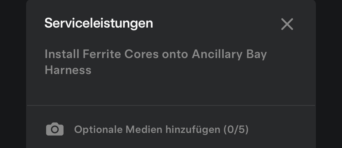

Mein MY SR (11/23) knackt jetzt auch. Folgendes soll gemacht werden. Kann jemand damit was anfangen, was da konkret gemacht wird? Hört sich nach ein wenig Paste oder Spray zur Reduzierung des Geräuschs an :sweat_smile: der Termin ist für 15 Min angesetzt. Da kann eigentlich nicht viel passieren in der Zeit
Das ist ne Outstanding Work Order die beim nächsten Termin mit abgearbeitet wird. Hier werden Ferrit-Kerne innerhalb des Penthouses (Ancillary Bay) an den Kabelbäumen befestigt. In etwa die gleichen teile, die meist auch an Ladegeräten für Laptops etc. dran sind. Diese runden kurzen „Zylinder“.
Hat mit Bremsen Knacken nichts zu tun.
Ok interessant, wie kommt man auf so eine work order wenn ich einen Service wegen knackgeräuschen beim Bremsen aufmache und sogar noch ein Video hochlade :persevere: Ich bin gespannt
Die wird vom System automatisch gebucht. Da kannst du nichts für. Das ganze steht dann auf „On next visit“ und wird dann gleich geplant, damit alles zum Termin auch da ist :slight_smile:
Ah ok :ok_hand:Danke
