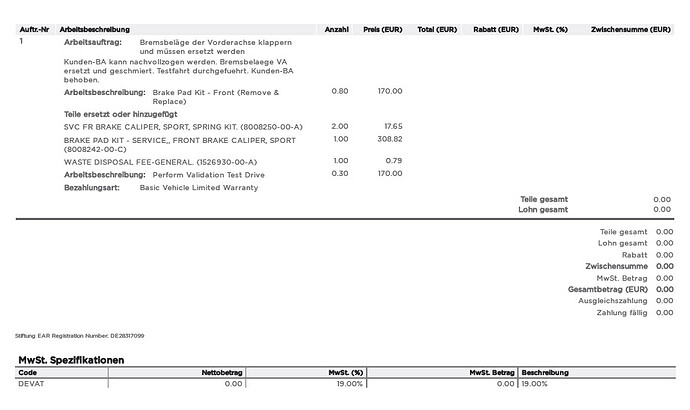

Die Beläge wurden heute in Berlin-Schönefeld ausgetauscht. Klacken ist jetzt weg.

Hier ein Ausschnitt aus der Rechnung. Man sieht was alles gemacht wurde
