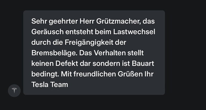

Hallo zusammen! Ich habe seit 3 Monaten ein Tesla Model Y Performance aus Grünheide. Beim leichten Bremsen nach dem Wechsel zwischen Vor- und Rückwärtsgang sowie ab und an beim Anfahren kommt es zu einem lauten Knacken im hinteren Bereich des Teslas. Ich war beim Service, da sagte man mir das ist normal und Bauart bedingt. Kann ich mir aber nicht vorstellen. Dann müssten ja alle Tesla Model Y dieses knacken aufweisen.

Ja war beim Service. Da hat man mir gesagt, dass liegt an einem Update. Ich soll nicht im halten Modus, sondern im kriech oder rollen Modus fahren. Als das nichts gebracht hat, habe ich dem Service geschrieben, dass das Problem noch da ist. Und dann wurde mir die Antwort zugesendet, welche ich in meinem Anfangspost angehängt habe.

Tesla sagt „kann man nix machen“ :slight_smile: kann man schon, einfach Bremsbeläge verbauen die genauer gefertigt sind. Andere Hersteller können das doch auch….
