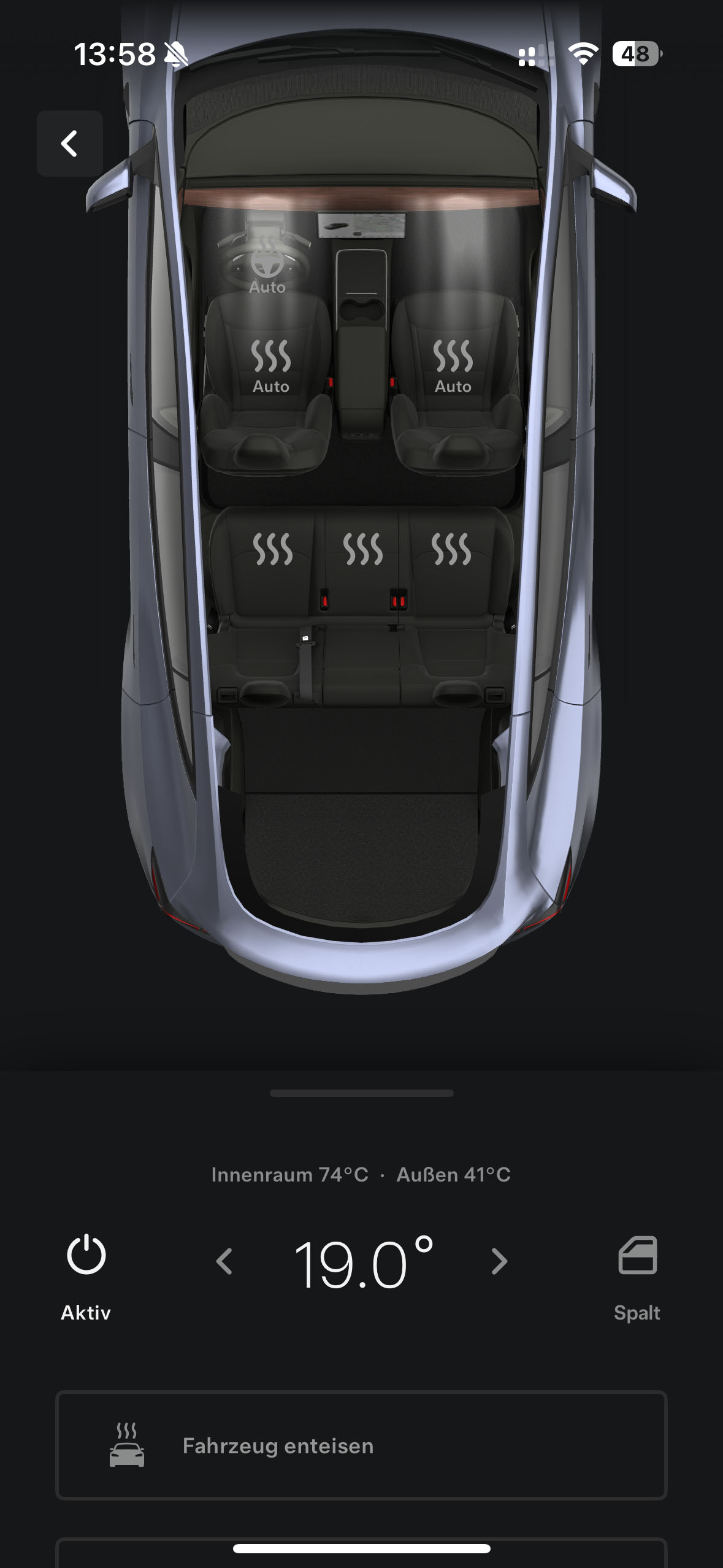

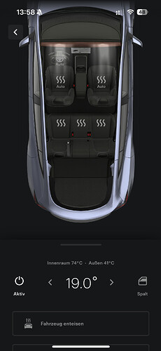

13:57 Uhr: Vorklimatisieren auf 19 Grad via App
Außentemperatur ~ 38-40 Grad / Innenraumtemperatur: 74 Grad

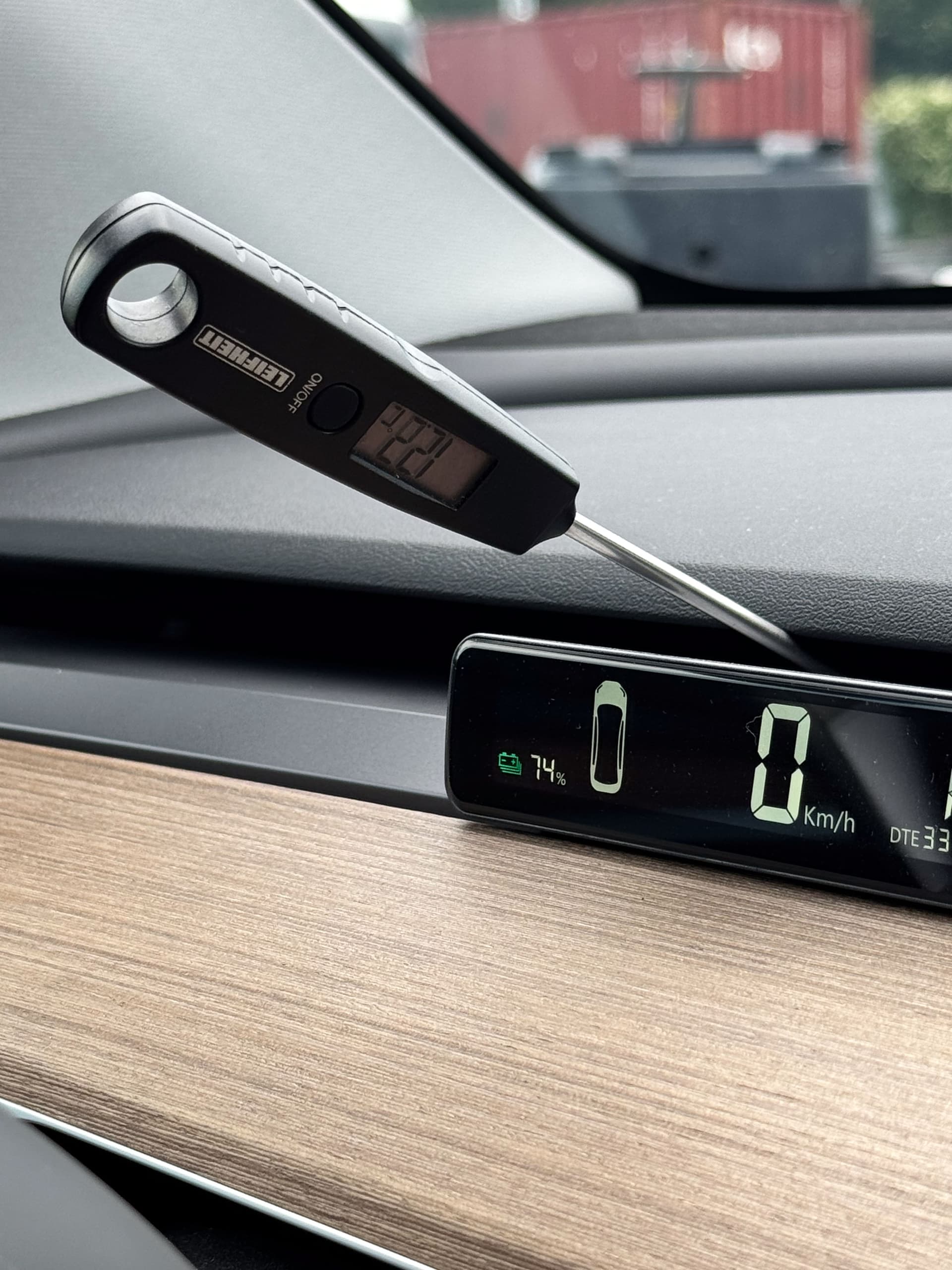

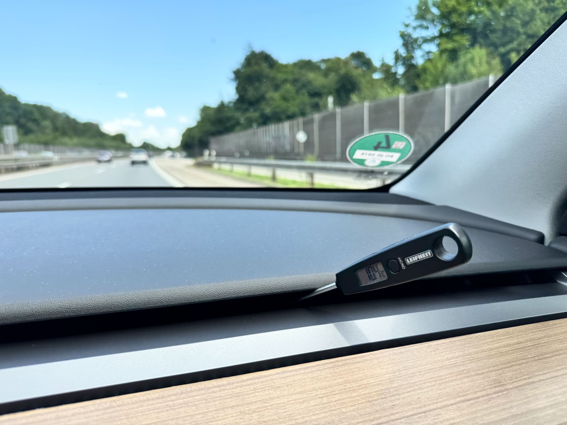

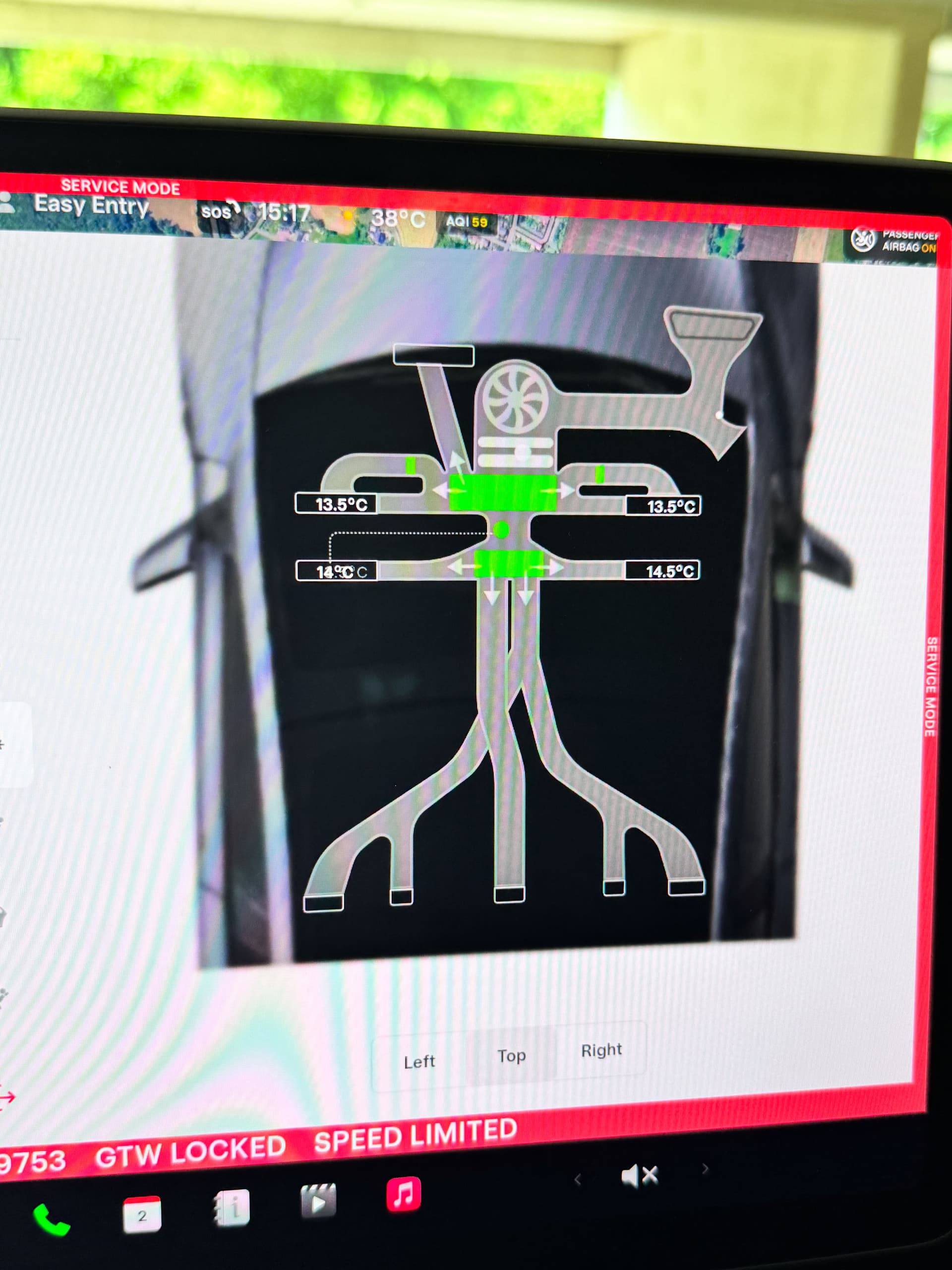

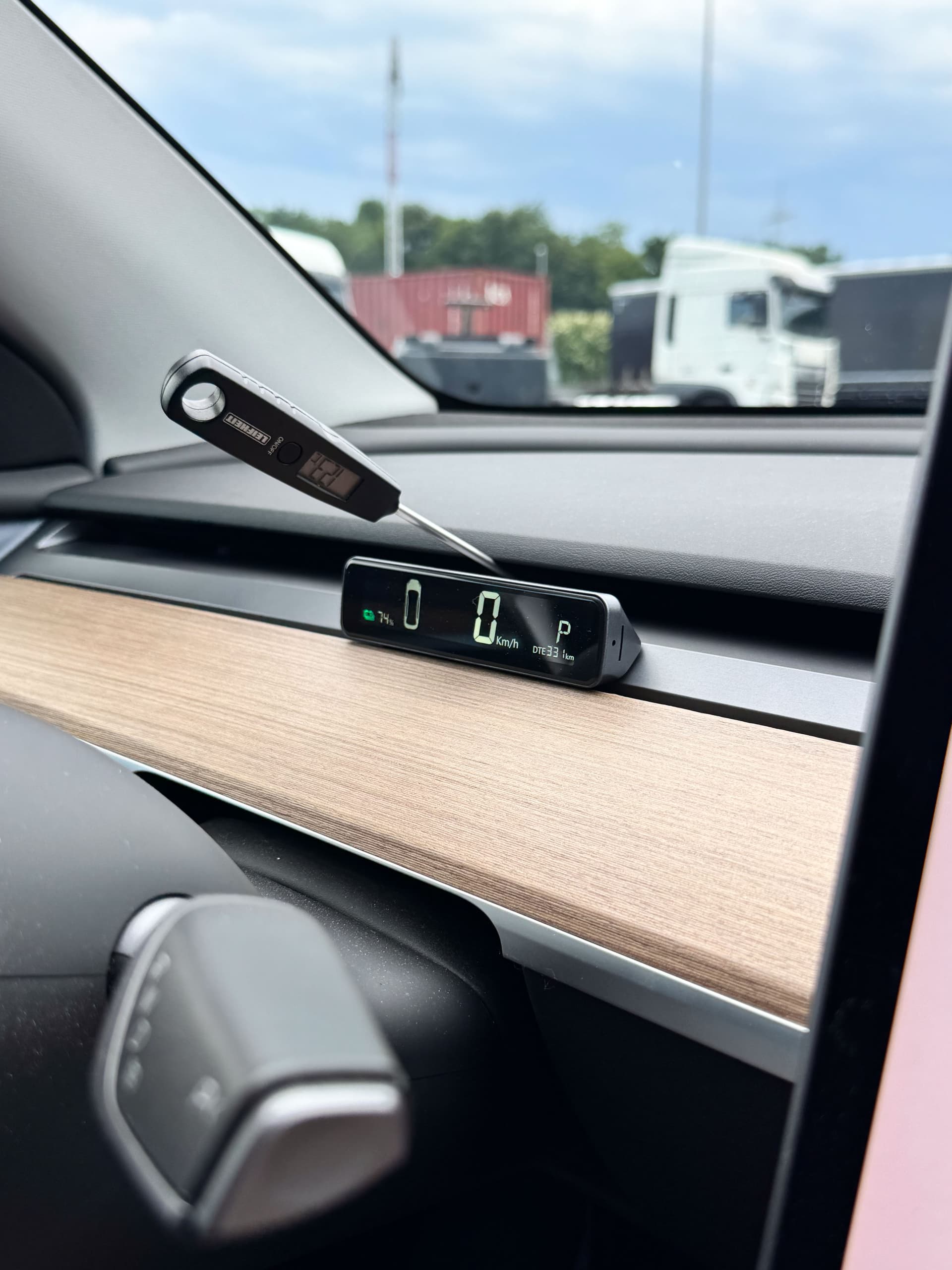

Ich habe während der Fahrt als Fahrer & Beifahrer mal die Klimaluft-Austrittstemperatur gemessen, siehe Fotos.
Rechts: 10,4 Grad / Links: 12,2 Grad /Außentemperatur zu dem Zeitpunkt ~ 36 Grad

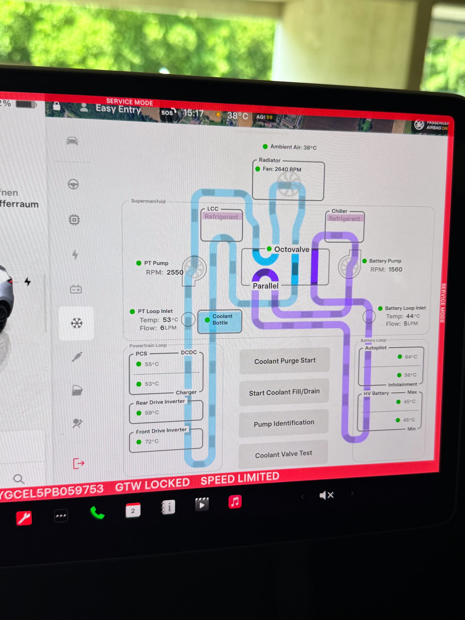

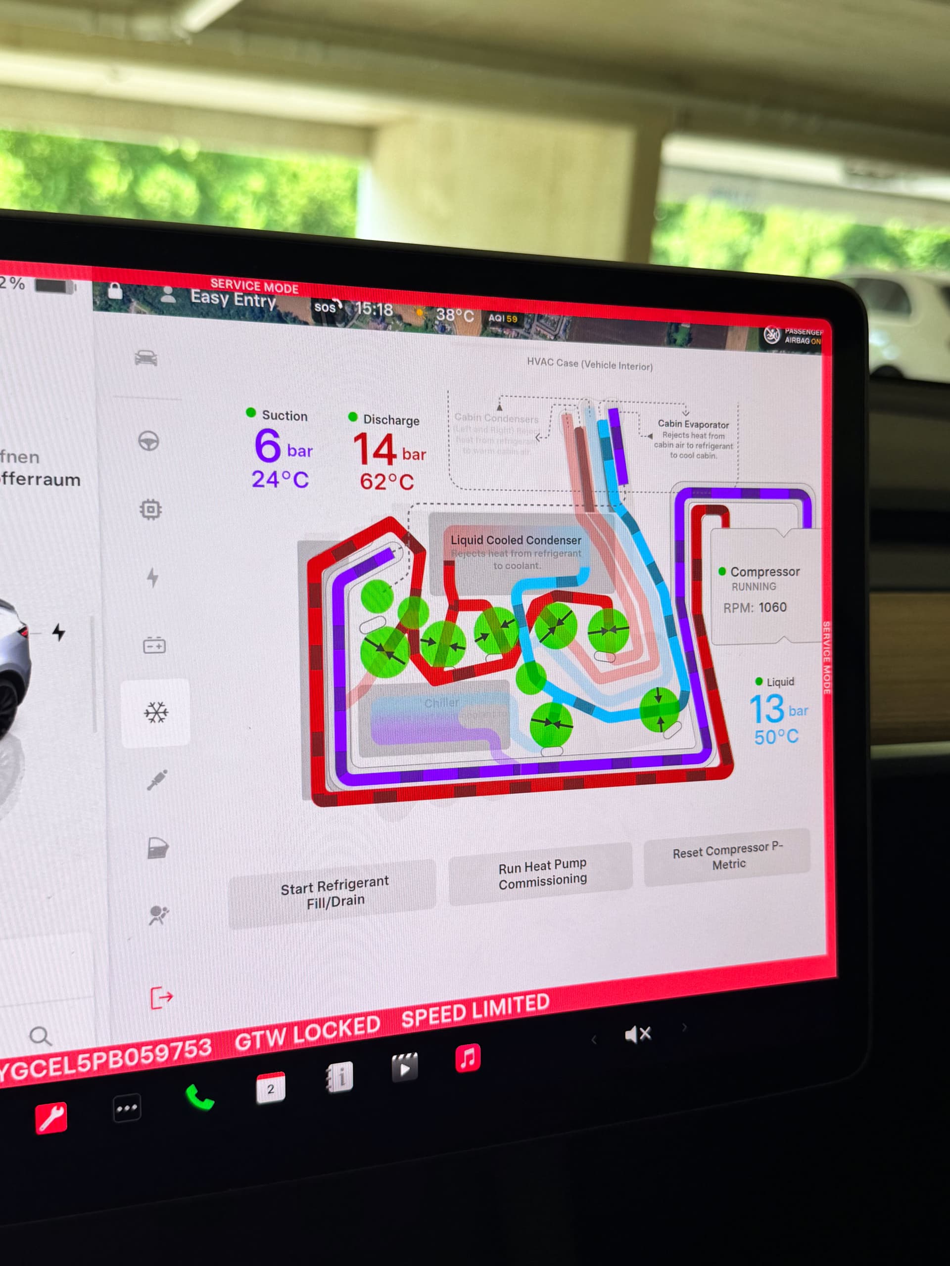

Ich habe gestern auf im Service-Menü den Klima Check durchlaufen lassen & der ging ohne Fehler durch. Trotz Lüfter auf Maximum.
Als Fazit: Die Klimaanlage ist komplett überfordert mit diesen Temperaturen.
