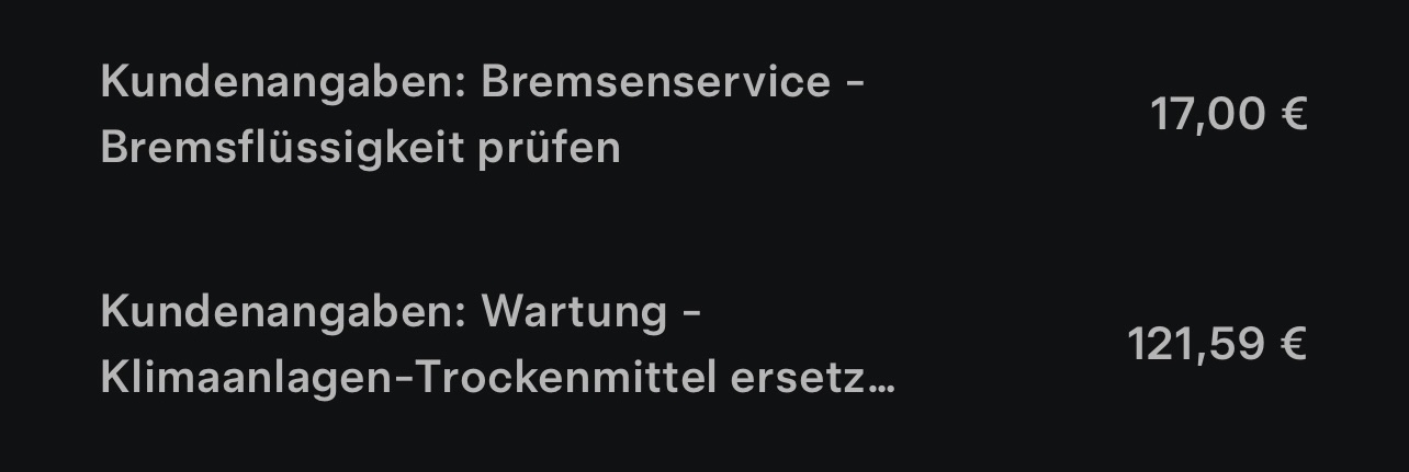

Hab auch ein 2019er Model 3 und auch gerade im Forum geschaut ob ich was zu dem Trockenmittel finde, fahre jetzt die nächsten Tage noch in den Urlaub und davor werde ich es nicht mehr schaffen aber danach lass ich es wechseln und kann dann berichten. Laut KVA Tesla 121,59€.

ich versuche den screenshot des KVA hochzuladen :slight_smile:

Also bei mir war der KV etwas über 500€
Die haben in deinem KV vergessen, dass die Klimaanlage vorher entleert werden muss.

Ja hatte den KVA vor einigen Wochen bei Tesla angefordert aber wollte es dann eigentlich auch bei einer örtlichen Werkstatt machen lassen und hab bei Tesla wieder storniert. Leider hat sich diese Werkstatt letzte Woche gemeldet, dass Sie das Trockenmittel nicht bestellen können :grimacing: Jetzt wirds doch das Servicecenter werden. Werde nächste Woche über die App nochmal bei Tesla den Service anfordern, aber ich dachte eigentlich auch dass das Klimamittel absaugen und erneuern extra kostet :thinking: Im Forum kursieren 362€ für beides zusammen wenn ich mich richtig erinnere :slight_smile:
