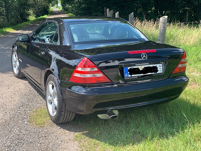

Ich bin natürlich auf weitere Antworten gespannt… hier meine Erfahrungen nach 5 Jahren und 200.000 km + mit meinem (verkauften) S. Bild - kurz vor Verkauf
Vorneweg ich habe immer alles selber gemacht. Anfangs bin ich mit relativ teuren Wachsen dran gegangen, das Fahrzeug spiegelt aber das Wachs baut sich relativ schnell ab, kurz die Schutzwirkung lässt relativ schnell nach.
Später bin ich dann mit Lackversiegelungen dran gegangen. Die Fa Petzoldt verkauft und stellt mittlerweile auch eigene Produkte her. Die Versiegelungen halten einfach sehr viel länger und bieten einen guten Schutz. Das Anstrengende daran ist, dass es mit einer Schicht nicht getan ist - das ganze ist eine saumäßige Arbeit und braucht viel Zeit. 1/2 Tag ist schnell mal weg wenn man sich mal kümmert.
Der Unterschied zwischen behandeltem und unbehandeltem Lack ist sehr leicht zu spüren. Einfach mal mit den Fingernägeln drüber fahren, der unbehandelte Lack ist vergleichsweise rauh, der behandelte Lack glatt wie Glas. Für einen Steinschlagschutz braucht es viele Schichten, aber man kann ja in besonders gefährdeten Bereichen mehr Schichten machen.
Die hohen Preise resultieren also nicht nur aus teuren Verbrauchsmaterialien, sondern auch daraus, dass es eine Sauarbeit ist.

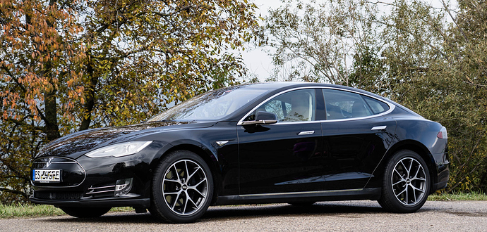

Mein Erfahrungsbericht ist nicht so ein liebevolles Gedicht wie dein Eingangspost, sondern tatsächlich eher „prosaischer Alltag“. Aber: 18 Monate und 30.000km mit Gyeon Q2 Duraflex Keramikversiegelung. Immer noch zu 100% zufrieden und ich werde mein neues M3 auch wieder versiegeln lassen.
Ich weiß nicht woher das Gerücht kommt, dass man die Versiegelung mit Spüli wieder entfernen könnte, aber das ist definitiv nicht der Fall. Mit Spüli kann man bestenfalls den hydrophoben Effekt zeitweilig zerstören. Ich habe beim Versiegeln tatsächlich gefragt, ob ich jetzt nur noch pH-neutrale Reiniger verwenden sollte (was ja auch schon nichts großartig besonderes wäre). Die Antwort war, dass ich gerne alles verwenden kann was ich möchte. Zum Entfernen der Versiegelung muss man schleifen.
Zur Pflege habe ich keinerlei Wunderwässerchen oder Ähnliches gebraucht, lediglich in den Wascheimer zusätzlich zum normalen Waschmittel noch ein wenig Gyeon Q2M Bathe+ gegeben. Die 400ml Flasche ist nach 18 Monaten noch 1/3 voll, hat damals 17€ gekostet. Dadurch hat man auch dauerhaft den hydrophoben Effekt. Ohne Bathe+ wäre er nach ca. 6 Monaten weg.
Ich sehe das Ganze keinesfalls als Pflichtprogramm für einen Tesla an. Ich freue mich allerdings sehr an einem schön aussehenden Auto. Lack bekommt in Waschanlagen schnell Hologramme und wird stumpf, daher wasche ich generell von Hand. Diese Handwäsche ist durch Keramikversiegelung um ein vielfaches leichter und der Wagen verschmutzt auch deutlich langsamer. Daher haben sich die 750€ für mich gelohnt. Der Preis ist in meinen Augen alleine schon dafür gerechtfertigt, dass der Wagen vollständig professionell poliert wird. Das ist tatsächlich etwas, das leider kaum einem neuen Tesla schaden kann :wink:.
Viele meiner Bekannten und Familienmitglieder legen keinerlei Wert auf dauerhaft schönen Fahrzeuglack und haben kein Interesse ihr Fahrzeug von Hand zu waschen, da würde ich niemals eine Keramikversiegelung empfehlen.
Das hier ist eins der Verkaufsfotos, wie gesagt 18 Monate und 30.000km.

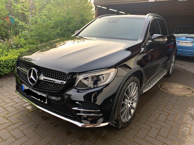

Schau dir das Foto von meinem M3 an, wenn dir dieses Ergebnis die einmalige Ausgabe und eine Stunde Arbeit alle zwei Wochen wert ist, dann wäre es etwas für dich.
die 750 EUR klingen erträglich wenn man mal von 3-4 Jahren Haltedauer ausgeht. Wo hast Du das machen lassen?
Ich habe die Versiegelung bei https://rs-carcosmetics.de in der nähe von Münster machen lassen. Für mein neues M3 habe ich schon angefragt, es ist seitdem etwas teurer geworden. Aber nach wie vor erträglich.
Handwäsche ist weiterhin nötig - richtig ? D.h. Berührungslos nur mit der Waschlanze reicht nicht. Bzw. dürfte ja dann der Lack wg. der Versiegelung immun gegen Microkratzer sein?
Berührungslos mit der Waschlanze reicht nicht, richtig. Dabei geht zwar schon deutlich mehr runter und auch 90% der Fliegenreste, aber mit dem Handschuh holt man trotzdem immer noch einen merklichen Schleier an Staub vom Lack. Mit ein wenig Routine geht die Standardwäsche aber in ca. einer Stunde von der Hand.
Deutlich unanfälliger gegen Microkratzer, ja. Nach 18 Monaten hatte mein M3 an der Beifahrertür definitiv einige Microkratzer, aber wenn ich mir mein neues unversiegeltes M3 nun nach 2 Tagen anschaue, kann man definitiv sagen das es mit Versiegelung „immun“ ist.

In diesen Fällen (Foto) handelt es sich um Petzholds Classic Glas. Ist super einfach in der Anwendung und lässt sich mehrfach auftragen. Nach einer Stunde in der Sonne kommt der volle Glanz. Habe all die Jahre mit Wachs gemacht, dieses(LG) hält wesentlich länger und bringt einen wirklichen Glaseffekt. Bin für ca 30€ sehr zufrieden. Aber Arbeit ist es definitiv auch. Verpasst man die Auffrischung nicht, erspart man sich das erneute Polieren.
