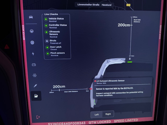

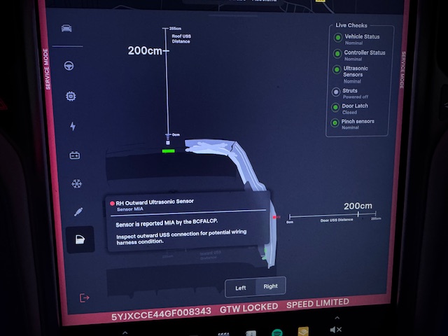

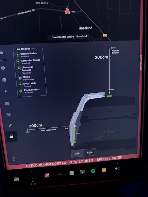

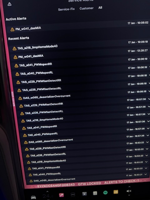

Habe mal zwei Fotos dran gehängt.
Joar, ziemlich eindeutig. Da ist was kaputt. MIA is never good.
Zwei USS auf beiden Seiten defekt ist schon ein krasser Zufall.

Ich sehe nur zwei defekte USS (outward).
die vorderen werden bei mir nicht angezeigt und oben geht ja auch nicht sonst würde ja der kofferraum nicht voll auf gehen

Es sieht danach aus, dass da einige Signale nicht richtig verarbeitet werden.
Sehe: die Fehler von der Luftfederung, oder auch DAS- Alert.
Kann auch an sterbender MCU liegen.
EDIT:
…, oder fehlerhaften/ unterbrochenen Verbindung zwischen Fahrzeugfront und -heck.
Alle Störungen bei Dir kommen vom Fahrzeugheck (FWD, Luftfederung, Chargeport, Kofferraumdeckel).
Vielleicht wirklich nicht optimal verlaufene Re-Installation, oder Kabelbruch/ Stecker lose.
