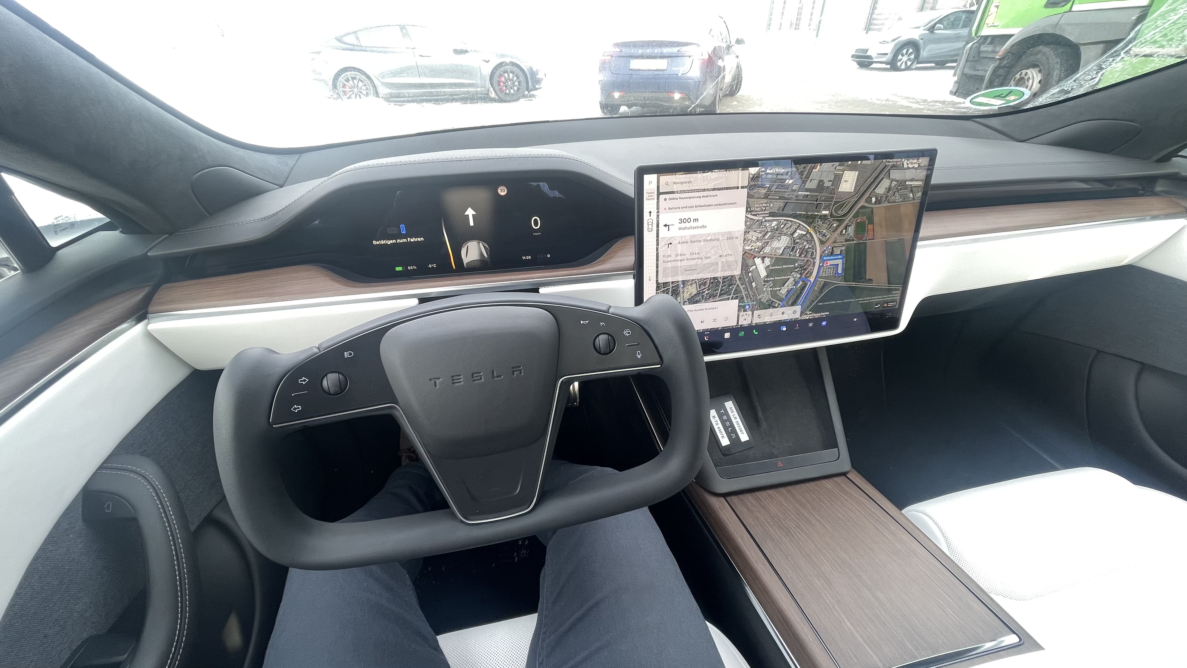

So komme grad von der Probefahrt. War ein normales Model S, kein Plaid. Aber war ok, wollte ja in erster Linie wissen, wie das Auto fährt, obs vom Platz und der Qualität her passt.
Optisch fand ich den Wagen schon mal sehr ansprechend, wenn auch ziemlich unscheinbar. War in Rot mit weißer Innenausstattung. Sehr gelungene Kombination. Platz ist ausreichend, der Kofferraum ist recht groß, aber eben flach. Im Fond hätte ich etwas mehr erwartet, soll ja ein S Klasse Pendant sein. Fahren lässt sich das Model S sehr angenehm, auch die Art und Weise mit dem Yoke Lenkrad zu fahren macht irgendwie Spaß, auch wenn es eigentlich keinen Mehrwert hat. Was aber direkt aufgefallen ist, das Auto, welches in der S Klasse Liga spielt, hebt sich eigentlich nichtmal von meiner vollen C Klasse ab, die mittlerweile 7 Jahre alt ist. Das Model S hat bei Unebenheiten leicht geklappert, auch die Assisstenzsysteme sind im Regen ausgestiegen. Bei Aktivierung des Tempomats und auch Autopilot kamen Fehlermeldungen, irgendwas bzgl den Kameras. Bremsen waren gefühlt nicht vorhanden. Klar fährt man größten Teils one pedal, aber wenn ich mal Gas gegeben und runtergebremst habe, fühlte sich das schon sehr bedenklich an. Mir war klar, dass die mit der AMG Bremse nicht mithalten kann, aber das Teil wiegt über 2 Tonnen und hat glaub auch 600PS? Da bremst jeder Golf besser, sowas kann ich nicht verstehen. Zu guter letzt finde ich es gerade im Dunkeln recht komisch im Tesla zu fahren. Man hat eben nur den leuchtenden Bildschirm. Das wirkt alles eben nicht nach wohlfühlen a la S Klasse. Bin letzte Woche auch mal den Lucid gefahren. Der fühlte sich irgendwie eher nach premium an.
Naja, bin nun eigentlich immer noch so unentschlossen wie davor. Eins ist klar, der Umstieg zum Model S wäre ein Fortschritt bzgl Umweltschutz, aber ein Rückschritt was den Rest betrifft.
