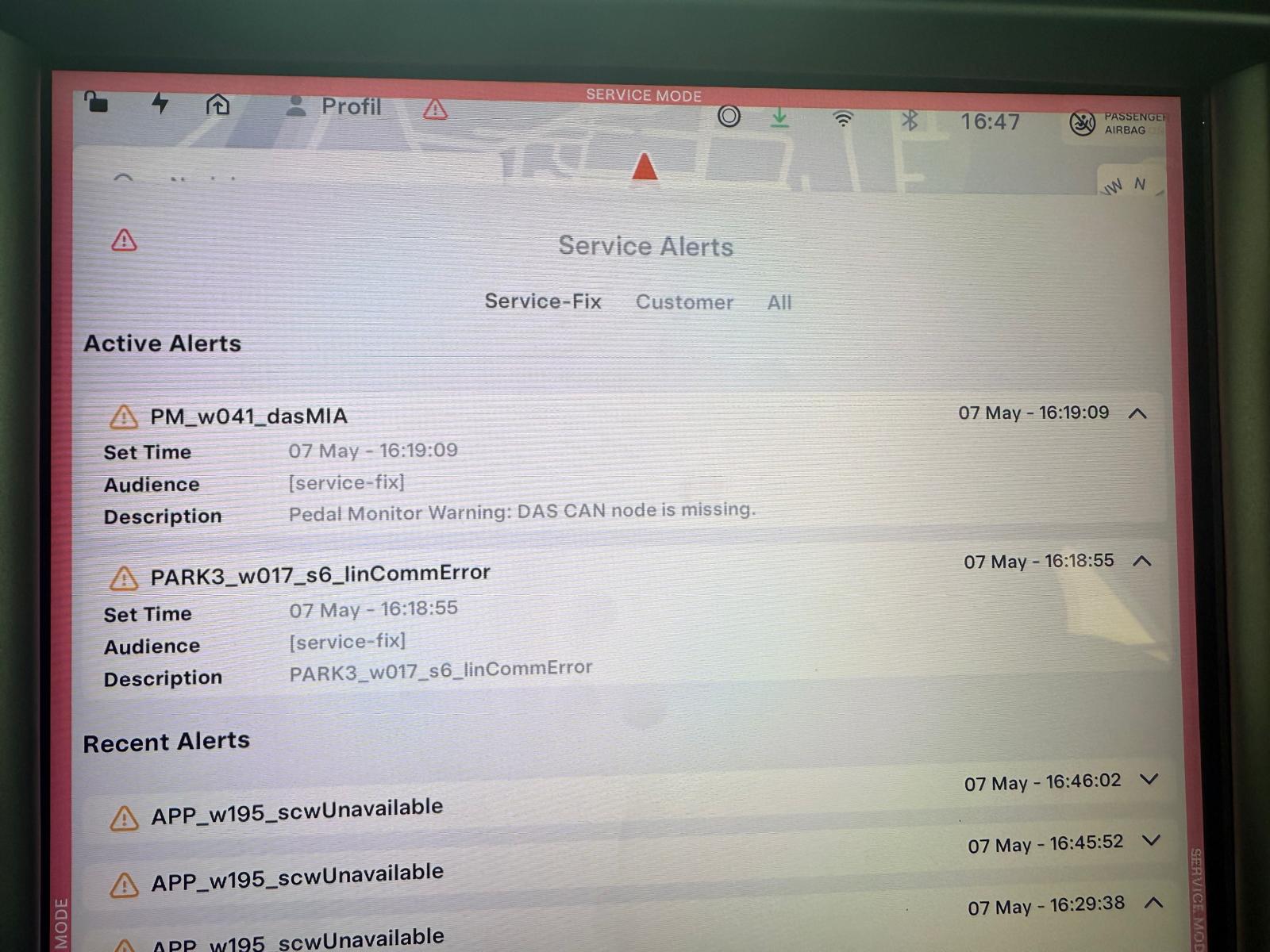

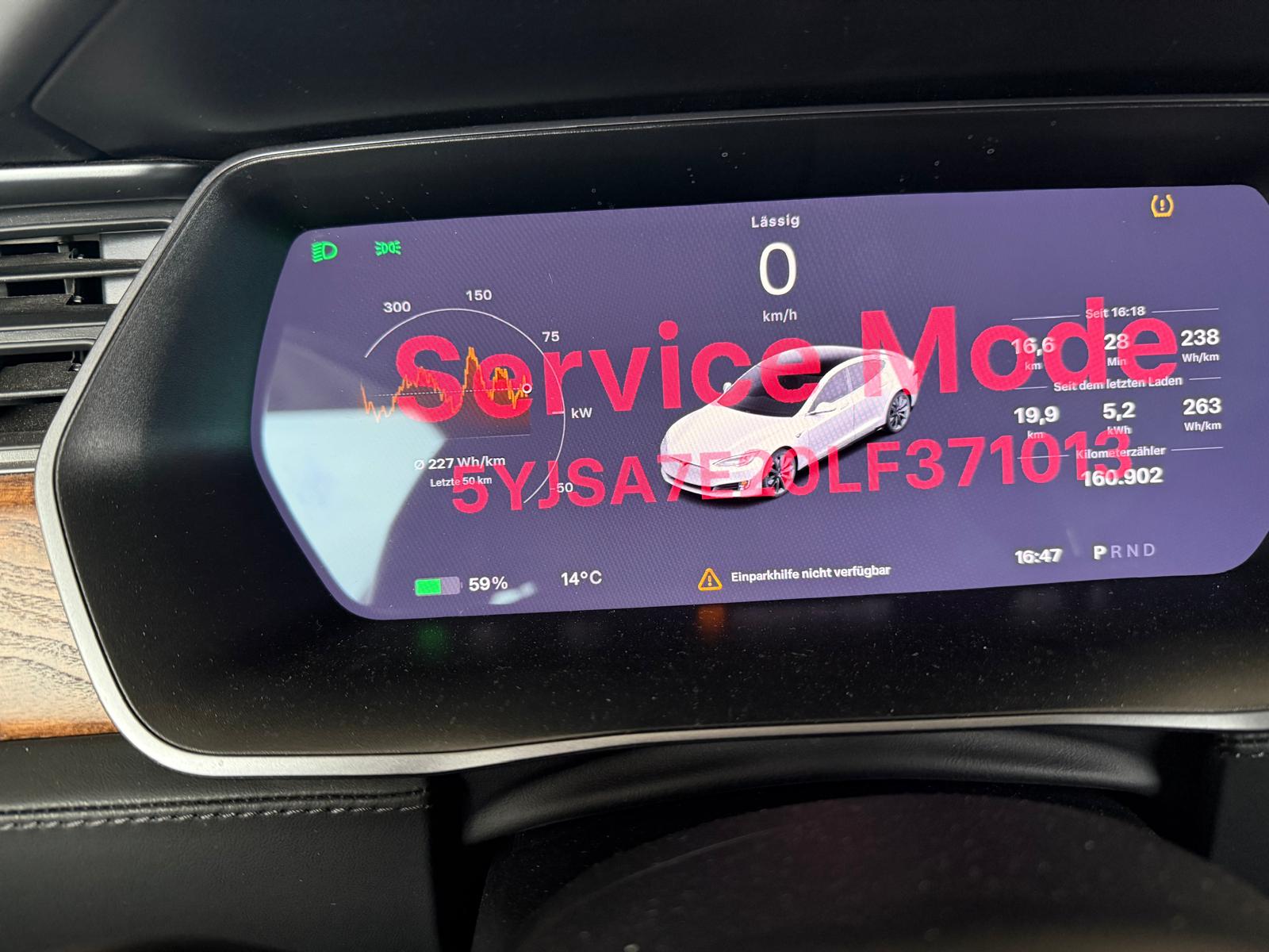

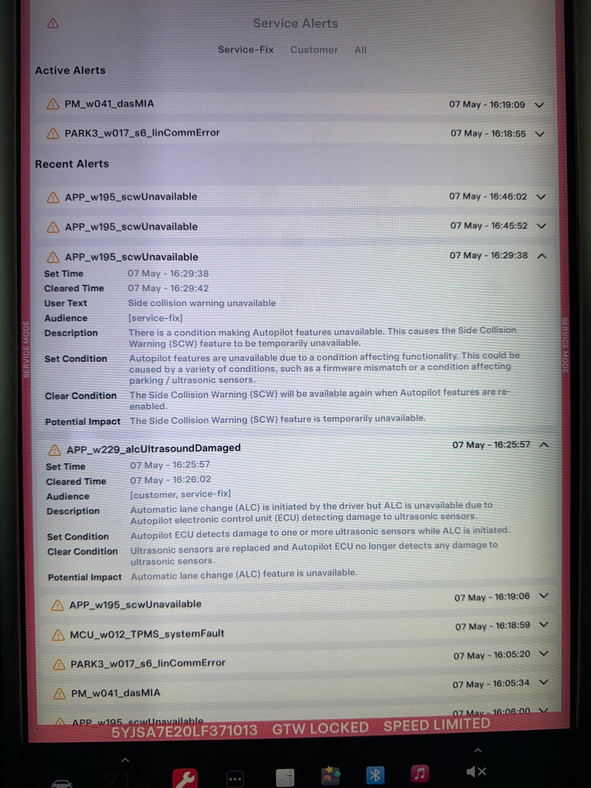

Bin heute sowohl den Standard Range als auch den Long Range Probe gefahren. SR war okay, LR macht Geräusche an der Vorderachse, bin mit den Geräuschen nicht so versiert, denke aber entweder Querlenker oder Domlager. Jede Menge Fehler, siehe Bilder. Das Autohaus hat gesagt dass alles vor einem Verkauf repariert wird.
Beim SR wurde das Holzdekor leider äußerst stümperhaft foliert, ansonsten ist der Wagen in gutem Zustand. Softwarestand auf beiden Autos verdammt weit hinten, das ist aber kein Thema. Was meint die Runde zu den Fehlern?
Sollte mal zumindest ein Parksensor und die Reifendrucksensoren sein …

Es sieht tatsächlich so aus, als könnte ein Parksensor etwas haben. Im Grunde kann man recht leicht austesten, ob alle USS reagieren.
Hast Du bei der Probefahrt den Autopiloten testen können? Hat er normal reagiert? Ich habe unter „Recent Alerts“ immer wieder mal Fehler, die recht dramatisch klingen und letztlich keinen erkennbaren Hintergrund haben. Die kommen eine Zeit lang und verschwinden dann wieder.
Den dasMIA-Fehler haben alle Teslas, die ich bisher gesehen habe und jedenfalls sowohl unser Y, als auch der S. Ich glaube mich zu erinnern, hier irgendwo gelesen zu haben, dass es ein Softwarebug ist, der nichts zu bedeuten hat. Bei diversen SeC-Besuchen wird er auch immer geflissentlich ignoriert.
Was das Reifendruckkontrollsystem betrifft, war ich heute beim Reifenwechseln und hatte nach wenigen Kilometern exakt die gleiche Meldung. Christian von Nordik EV (war heute aus einem anderen Grund zufällig dort) hat mir erklärt, dass es mehrere Tage nach einem TPMS-Reset dauern kann, bis das System wieder angelernt ist und die Meldung von selbst verschwindet.
Tatsächlich habe ich dann einen TPMS-Reset gemacht und nach etwa 50km Fahrt ist die Meldung verschwunden.
Frag doch mal im Autohaus, ob die sie Reifen gewechselt oder abmontiert haben. Wenn das der Fall ist, hat die TPMS-Meldung höchstwahrscheinlich nichts zu bedeuten und verschwindet wieder.
