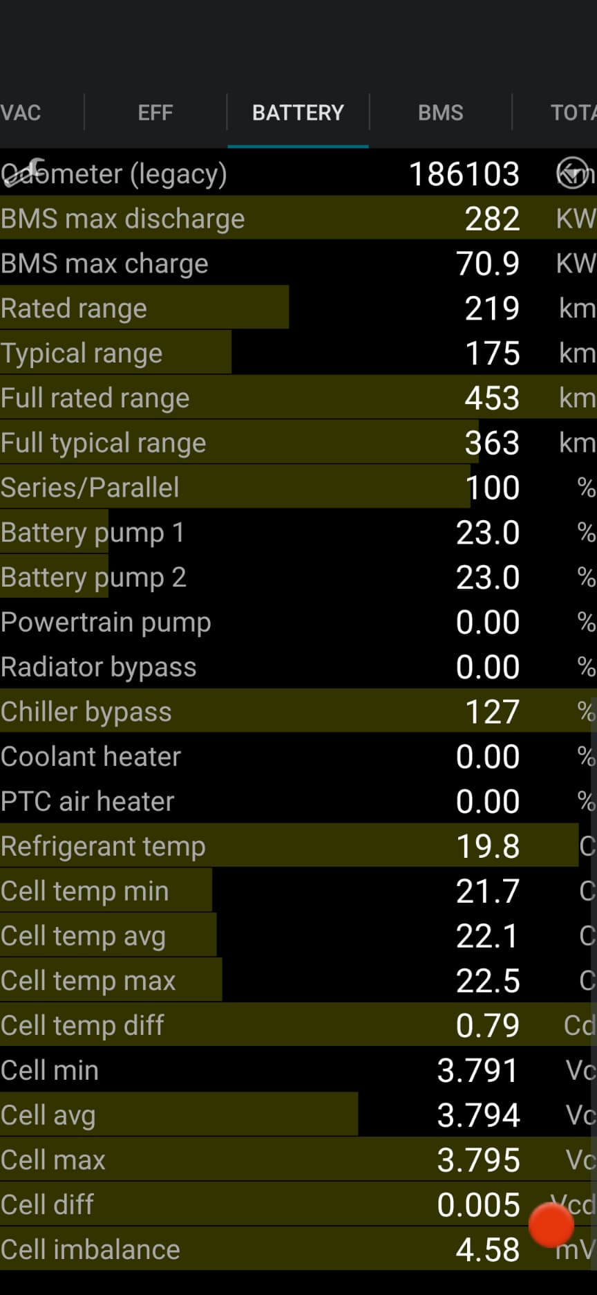

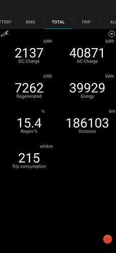

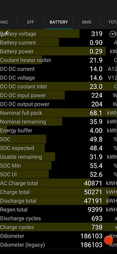

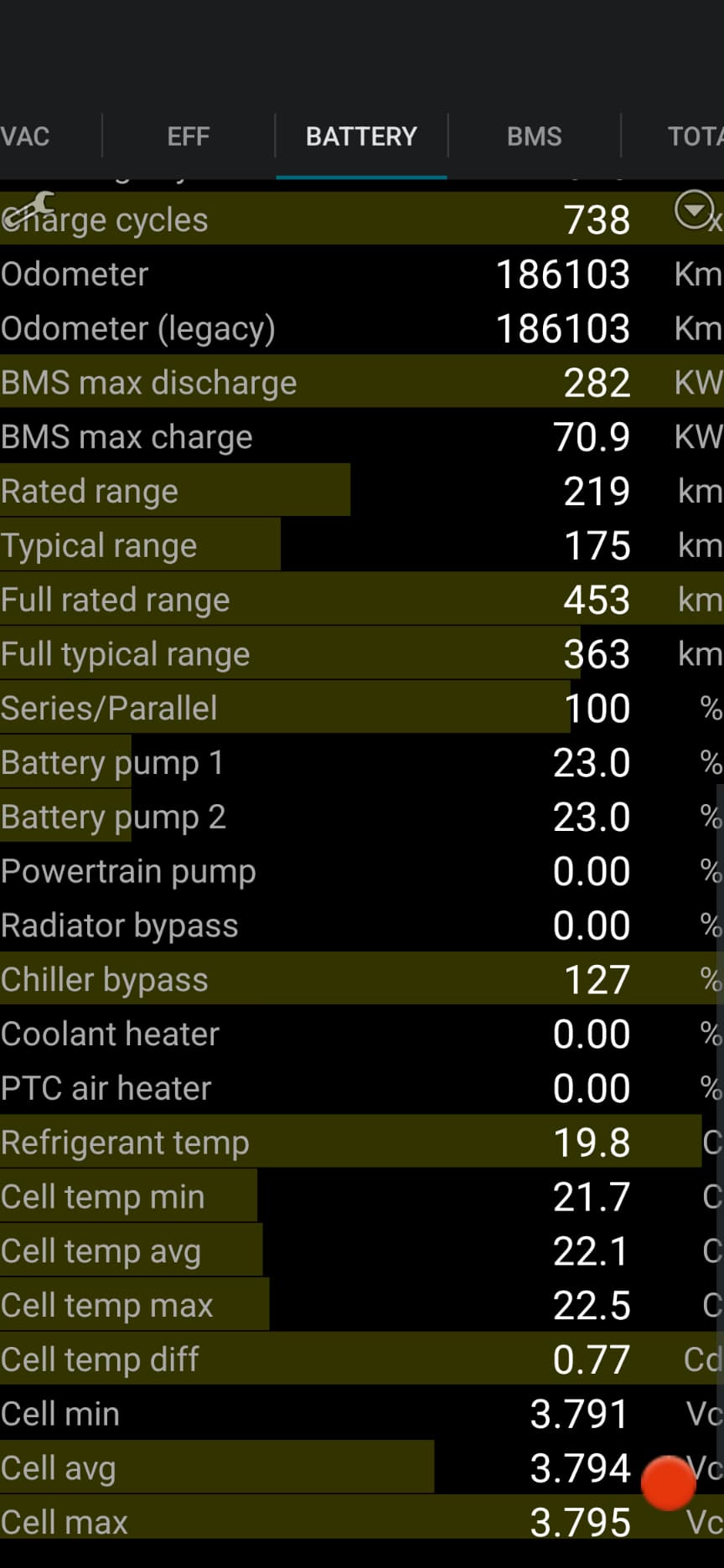

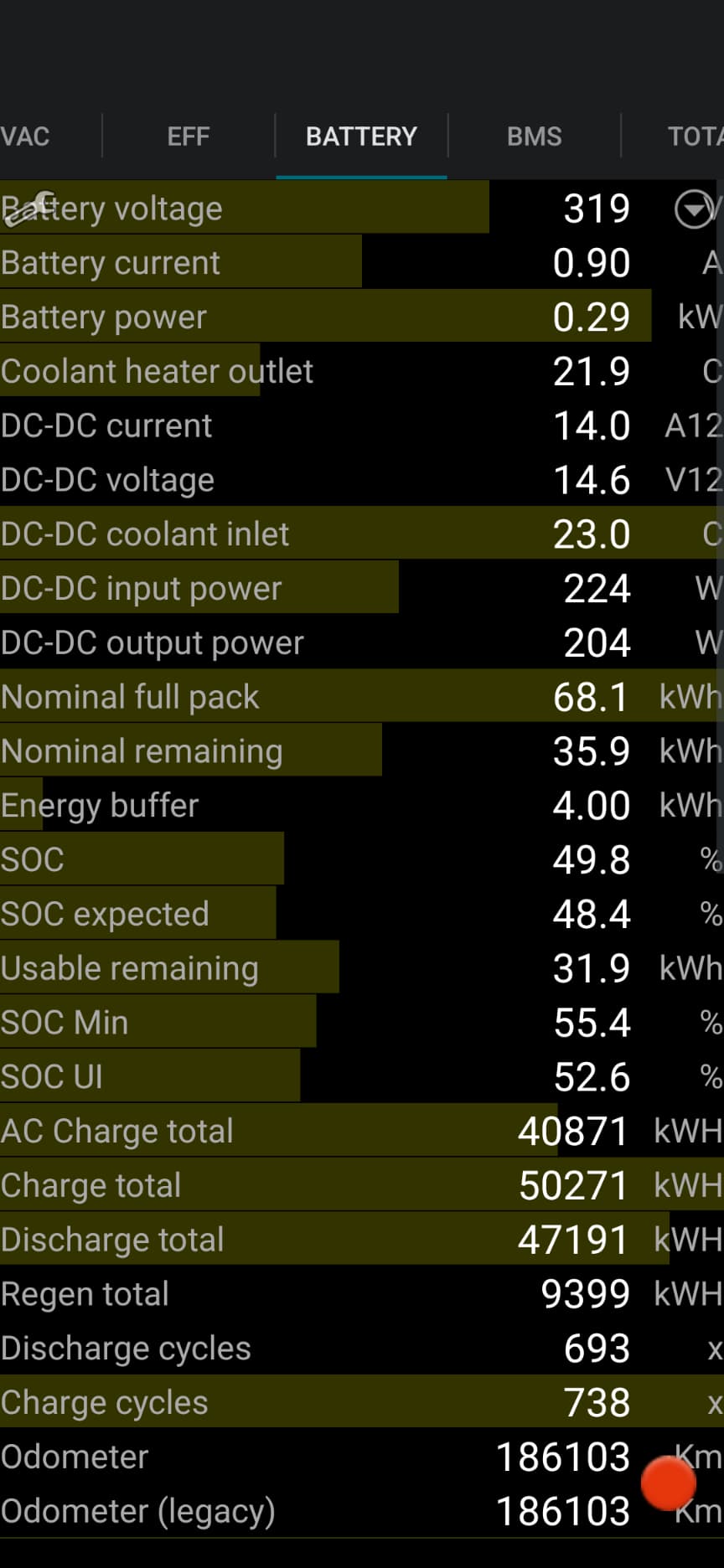

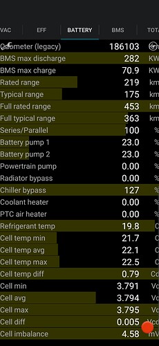

Die Batterie habe ich mit SMT ausgelesen, die Werte scheinen ok zu sein? Es wurde sehr sehr wenig DC geladen. Wo finde ich die Degradation? Ist es möglich, dass die Batterie schonmal gewechselt wurde?

Was den Akku betrifft schaut der gut aus. Degradation ca. 6%, die restlichen Werte sind völlig in Ordnung.
