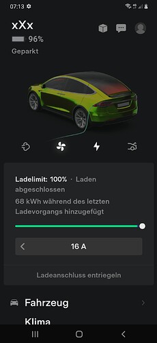

ich fahr seit 1,5 Jahren n MX90 Bj. 2016.
Nach einem Ausflug vor paar Tagen und Restakku von 2% lud ich das MX über Nacht an meiner Wallbox bei -2’C Außentemeratur auf eingestellte 100%.
Am nächsten morgen zeigte mir der Bildschirm, dass der Wagen nur 96% hat und fertig geladen hat. Auch nochmaliges anschließen hat nichts geändert.
Er zeigte auch, dass er 68 kwh beim letzten Ladevorgang geladen hat (von 2% auf 96%).
Aber wenn 68 kwh 94% sind, dann kann ich ja nur 72 kwh meines 90ger ‚‚nutzen‘‘?
Und warum läd er gerade nur bis 96%.
Heute morgen hatte ich mal auf der Arbeit an ner anderen Wallbox bei -1’C probehalber auf 100% Ladung gestellt und da nur 98% bekommen.
Deine fehlenden Prozente sind der kleine blaue Balken…
Mein Auto zeigt z.b. 68% an. Das ist die, auf Grund der niedrigen Temperatur, entnehmbare Energie. Der kleine blaue Balken sind dann die restlichen 2%.
Teslascope zeigt mir 70% an, da Teslascope das nicht berücksichtigt.

Der Wagen lädt erst aber einer Differenz von 5 % zum Ziel-SoC nach. Wenn dein Wagen die 100 % erreicht hat und dann eine Weile steht, kann dies zum o.g. Eindruck führen.

wann war der Akku das LETZTE MAL auf unter 5% oder fast leer? Die 96% sind immer von 0 bis 100 und wenn das BMS nicht mehr richtig die 0 einschätzen kann kommt so etwas vor. Stichwort KALIBRIEREN :slight_smile: Auch mit degradation gibt es 0 bis 100 Ladezustand nur ist es dann eben mit weniger gesamt Akku Kapazität .

Mein alter 85er hat auch wenn er auf 100% geladen wurde (über Nacht) bis zum Morgen auch gerne mal ein paar % verloren. (Stichwort Pumpen bei über 87% SoC). Wenn der dazu nun auch noch kalt geworden ist und dir nen blauen Balken anzeigt, war er vermutlich auch länger als 1-2 Stunden fertig mit Laden. Da ist es recht gut Verständlich das er nur mehr auf 96% stand am Morgen.
Das BMC levelt die Zellen auch nur richtig aktiv wenn der Akku überhaupt mal auf über 95% geladen wurde. D.h. der levelt nun die Module gegeneinander aus, das sie alle den gleichen ladestand haben, danach kannst du wieder weiterladen. Vermutlich auch bis 100%.
Vorraussetzung dafür ist, das du ein Delta von 5% vom jetzigen SoC zum Ziel SoC hast. Wenn du bei 96% ansteckst, lädt der eh nie bis 100%.
Fahr einfach mal ne Runde bis er auf 92% ist und lade dann nochmal auf 100%.
Der 90er Akku hat wenn er neu ist eh nur was um die 86kWh gehabt, wenn du da nun 4kWh Brick protection abziehst, bist du bei 82kWh.
Wenn du nun ca 74kWh noch nutzbar hättest, wär dein Akku noch bei 90% und somit gar nicht mal so schlecht.

Wie lange hast du schon klimatisiert (scheint ja an zu sein)? Das kann auch ein paar Prozent kosten. Und vll sogar noch Wächtermodus?
Es kann also sein dass er bei 100% das Laden gestoppt hat und die 4% einfach schon wieder verbraucht wurden bis zum Screenshot.
Hilft dir natürlich nicht zum Thema Degradation, die Rechnung wird sogar noch 4 Prozent schlechter. :grinning:

War mit 2% und halb warmen Akku abends angenommen und gleich rangesteckt mit 6 kw, damit morgens der akku noch warm vom laden ist (dachte ich so zumindest als Plan).
Nacht war -2’C und Akku morgens kalt.
Ich denke auch, dass das mit der Temperatur u tun hat, als Schutz.
Ich hatte das Laden auch manuell probiert zu staten, ging nicht. Kabel ab 1,5 km zum Kindergarten gefahren und zurück und dann noch mal zur Probe rangesteckt, war auf 97% dann. Wie geschrieben, später auf der Arbeit dann noch bischen mehr möglich. Hört sich nach Temperaturschutz an.
