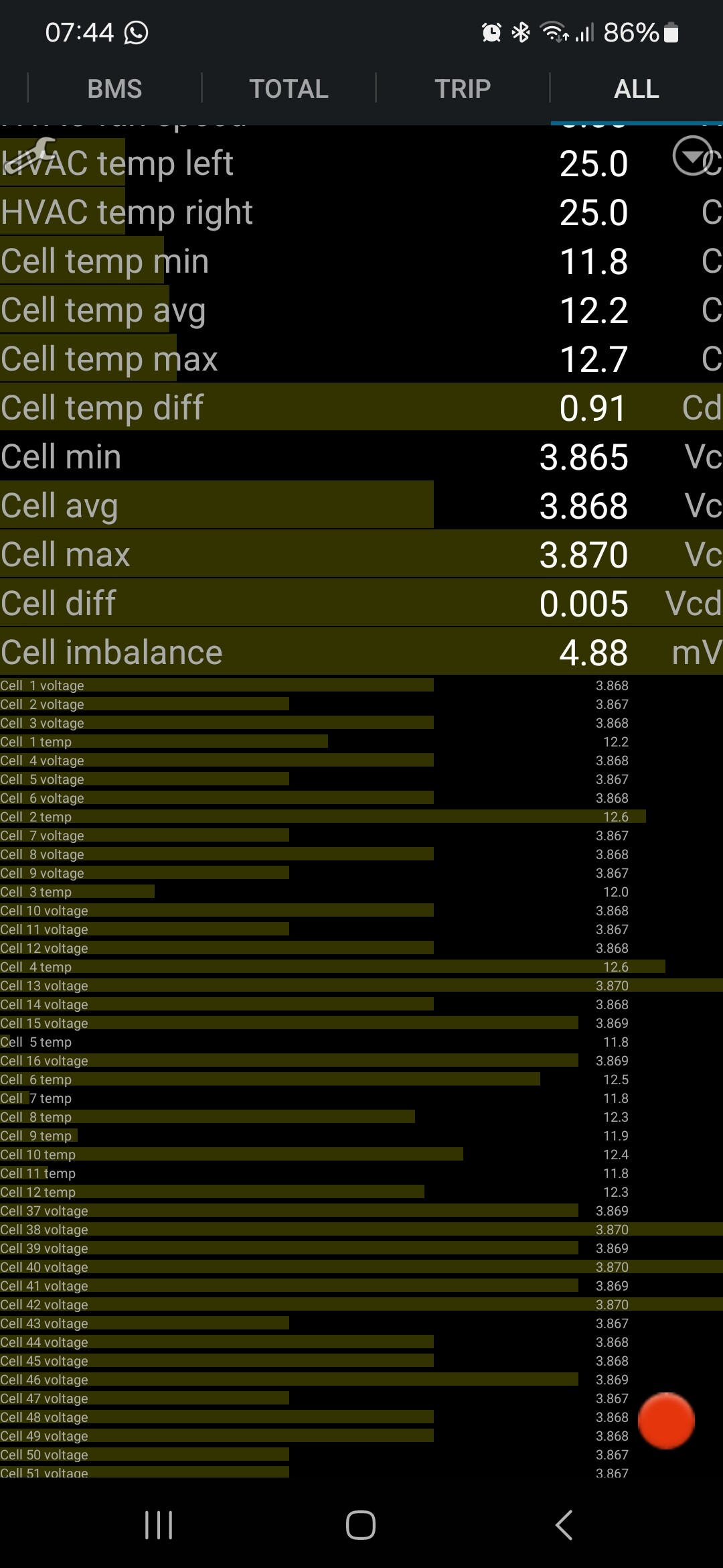

Ich habe einen X100D aus 8/2017 mit 164tkm auf der Uhr. Fahre das Auto jetzt seit 5 Monaten.
Da man ja hier so mitliest und sich dann dafür interesiiert habe ich mir ScanmyTesla zugelegt.
Und genau damit sind die Fragen größer geworden:

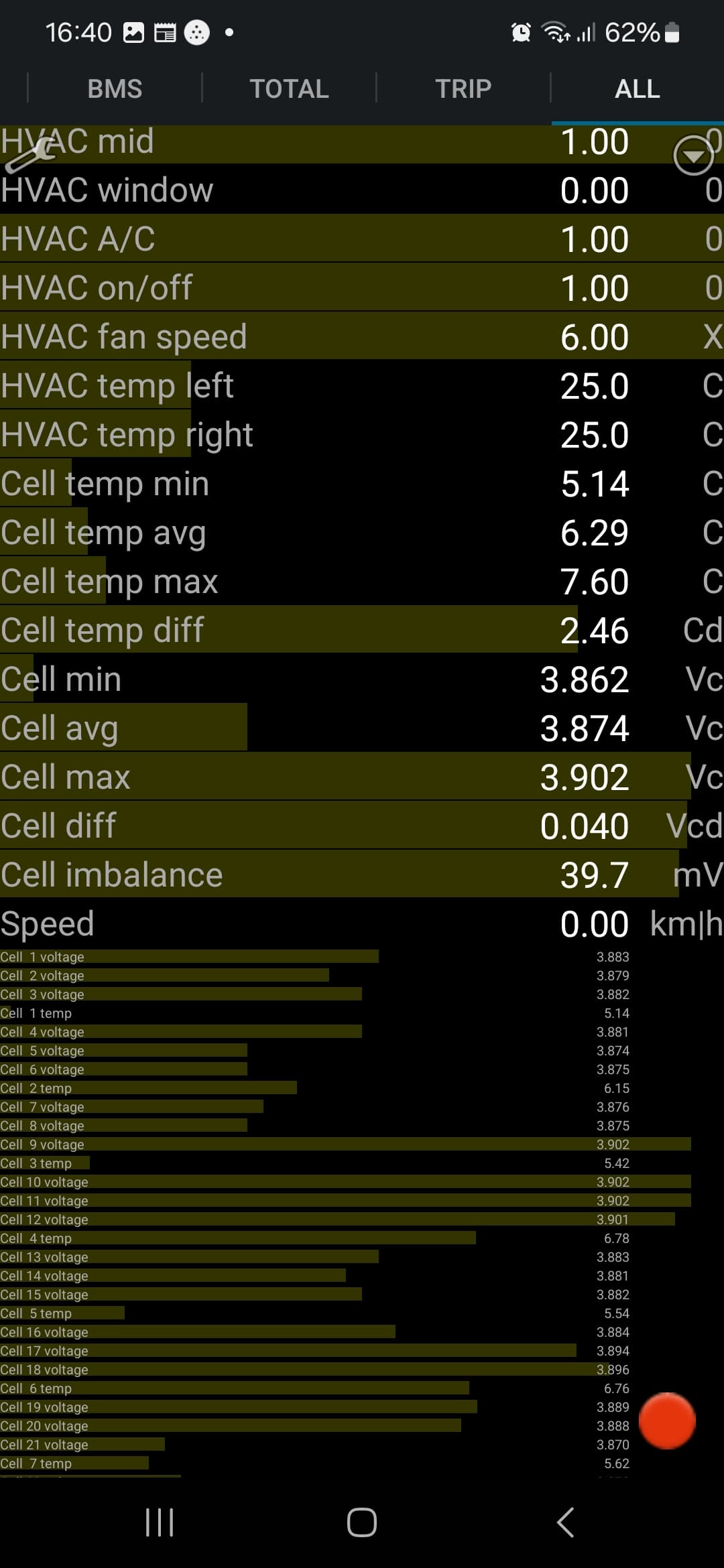

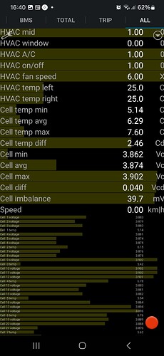

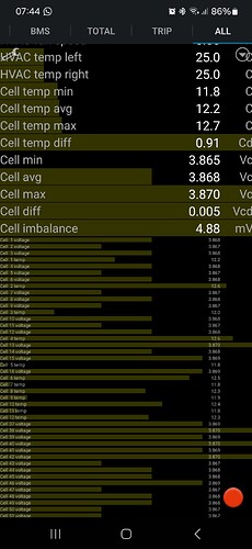

Wenn das Auto längere Zeit steht zeugt er bei einem SOC von 61% eine Cell imbalance von 4,88mV an. Wenn ich jedoch das Auto kurz zuvor gefahren habe sind es auch gleich 40mV und mehr…
Als Nominal full Pack steht: 86,3 kwh Ist da der Sicherheitspuffer mit dabei oder abgezogen?
Full rated Range sind 504km
Full typical Range: 403km
Wie würdet ihr den Zustand des Akku einschätzen, bin mir nicht sicher ob die Werte gut oder schlecht sind. Vor allem da ich bei meinem ersten Besuch eines Supercharger V2 vorige Woche maximal 100kW, und das nur übee eine kurze Zeit in den Akku bekam. Kann aber auch der Außentemperatur von -2°C geschuldet sein…
Danke für eure Antworten, lg Andreas
FYI: Im Nominal Full Pack ist der Energy Buffer von 5kWh mit drin. Somit hast du Netto 81,3kWh. Wenn ein SOC von 0% angezeigt wird, könntest du diese 5kWh noch BEHUTSAM nutzen.
Neuzustand war beim 100er Akku aus 2017 95,6kWh. Du hast also etwa 10% verloren…
40mV ohne Last (Heizung eventuell an gewesen?) ist nicht unbedingt wenig, hängt aber vom SoC ab, den du da hattest. Bei <10% ist es grundsätzlich nicht per se besorgniserregend, bei um die 60-90% würde ich das beobachten…
Was ich auch beobachten würde wäre die imbalance unter Last, etwa 130 auf der AB.
Bei höheren Laufleistungen ist auf den Puffer nicht unbedingt Verlass. Je nach der imbalance bei kleinem SoC kann der unter Umständen gar nicht abgerufen werden, und das Auto bleibt liegen. Muss nicht sein, ist aber zu beachten.
Ohne Last wenn er etwas gestanden ist sind es nur etwas über 4mV. Bei Belastung zuvor, evt. war die Heizung noch an, kann echt sein sind es um die 40mV.
Das ist klar und geschieht durch balancing, die Zellen gleichen sich aus.
Ob die Heizung an war, sieht man am Screenshot wenn du einen gemacht hast. Stell ihn rein.
Das ist der Screenshot mit den ca. 40mV
Wird verarbeitet: Screenshot_20240122_074411.jpg …
Und der mit den 4,88mV
