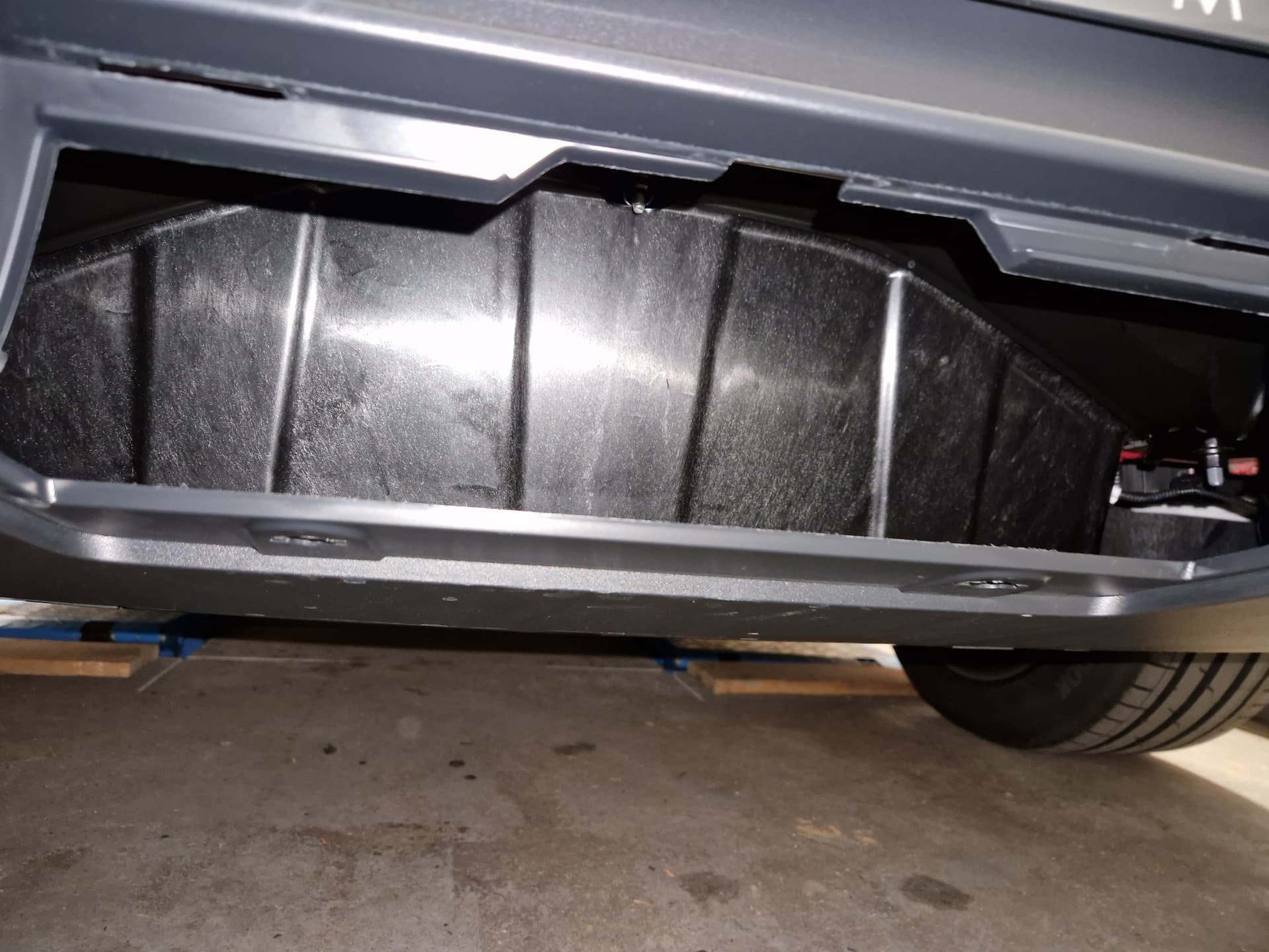

Wer schaut denn jetzt mal nach?
Woran würde ich das genau erkennen beim MYJ? Hinten unten irgendwo, nehme ich an?
Es müsste die Abdeckung abgenommen werden und dahinter müsste die Aufnahme für den Kugelkopf (rundes Loch) und die Steckdose sein.
Wie sie sehen sieht man nichts :face_with_spiral_eyes:
