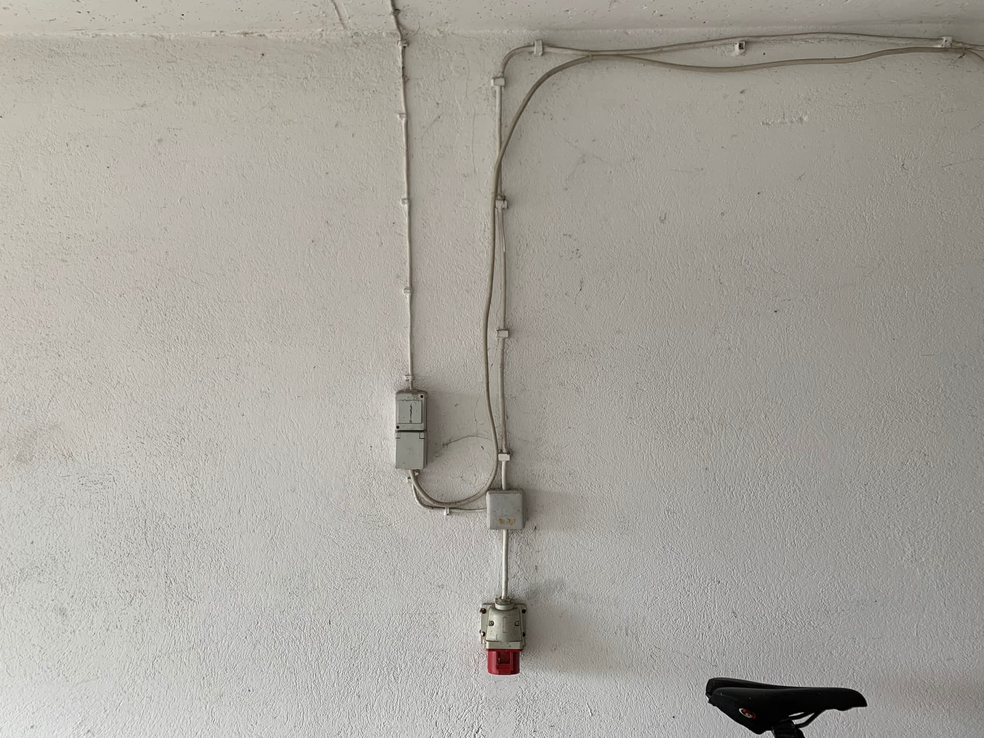

Ist ein Drehstromanschluss. Das Kabel, ca. 40m bis zum Hausanschluss, ist zum Großteil unter der Erde bis zur Garage verlegt. Ein Bekannter (Elektriker in Rente) hat anhand des Fotos geurteilt, dass das Kabel nicht ausreicht für 11KW. Auch der Vermieter ist der Meinung, dass ein neues Kabel her müsste. Das verlegen eines neuen Kabels würde die ganze Geschichte für mich dann unwirtschaftlich machen.
Daher drosseln und bestehende Installation nutzen anstatt volle Leistung mit einem neu verlegten Kabel abrufen.
Foto hänge ich mal hier an.
Da hat der Eklektiker recht. Das sieht nach 5x1,5mm² aus, mit viel glück 2,5mm². Und bei der Länge wird das nichts mit 11Kw. Bei der Länge muss es mindestens 4mm² sein, besser 6mm² oder mehr.
Heist Wallbox drosseln auf 8A-10A (5,5KW-6,9kW)

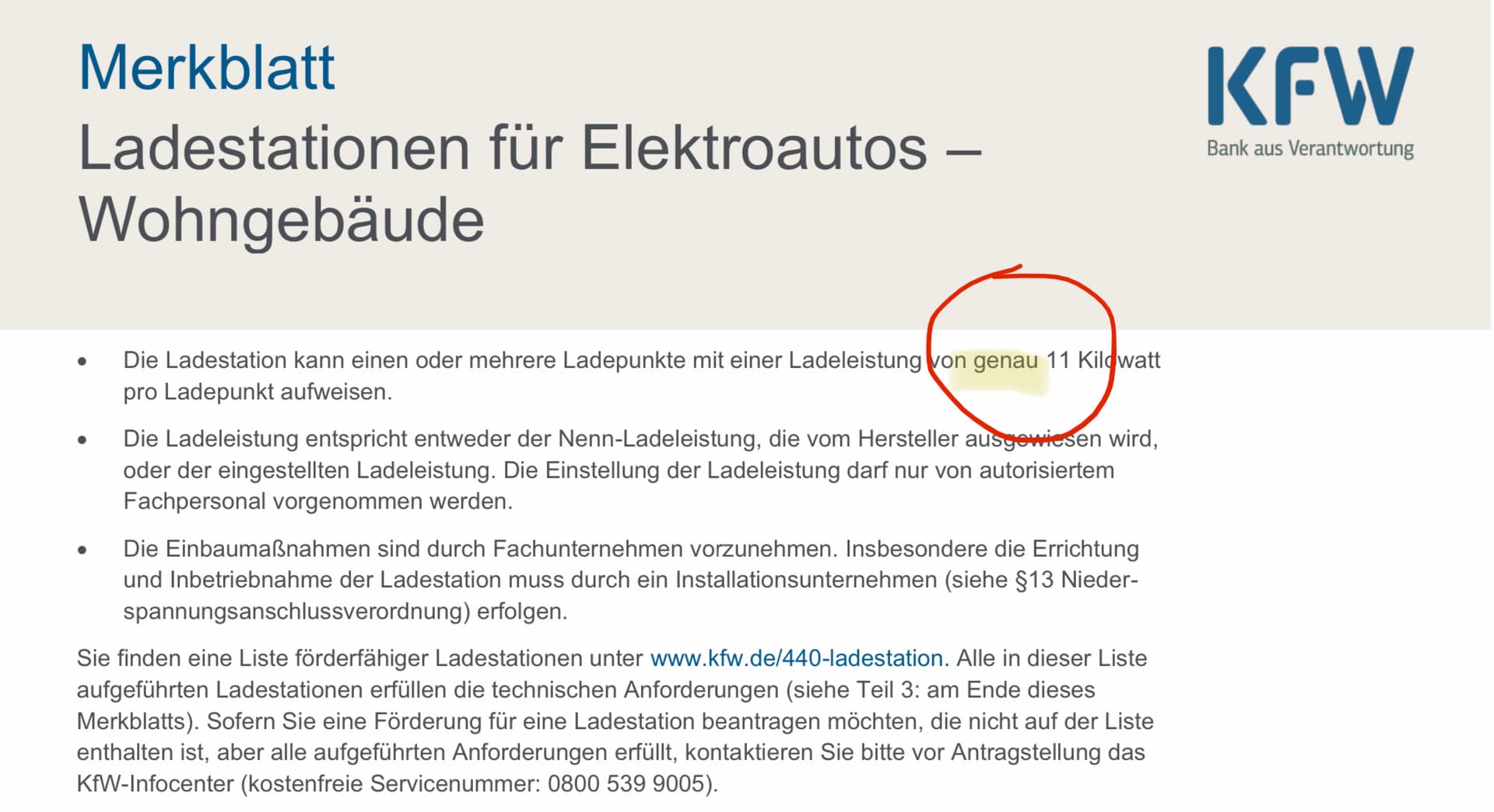

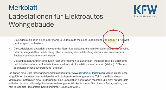

Ja genau, max. 6kw sagte man mir auch. Solange die die KFW nichts dagegen hat, dass ich drossel… würd ich das an die bestehende Installation anschließen.
Du musst mal genau lesen was in der Förderung steht max. 11KW würde ja bedeuten das es auch weniger sein kann.
Aber die beste Lösung ist halt Kabel neu
Ja, der Elektriker kann in der Wallbox in der inneren Elektro-Anschlussbox, in der sich auch der Raspberry-Clone befindet, per Schraubendreher an einem POTI die maximale Ladeleistung einstellen. Ab Werk ist meiner Erinnerung nach bereits die Position 4 eingestellt, was 11 kW entsprechen sollte.

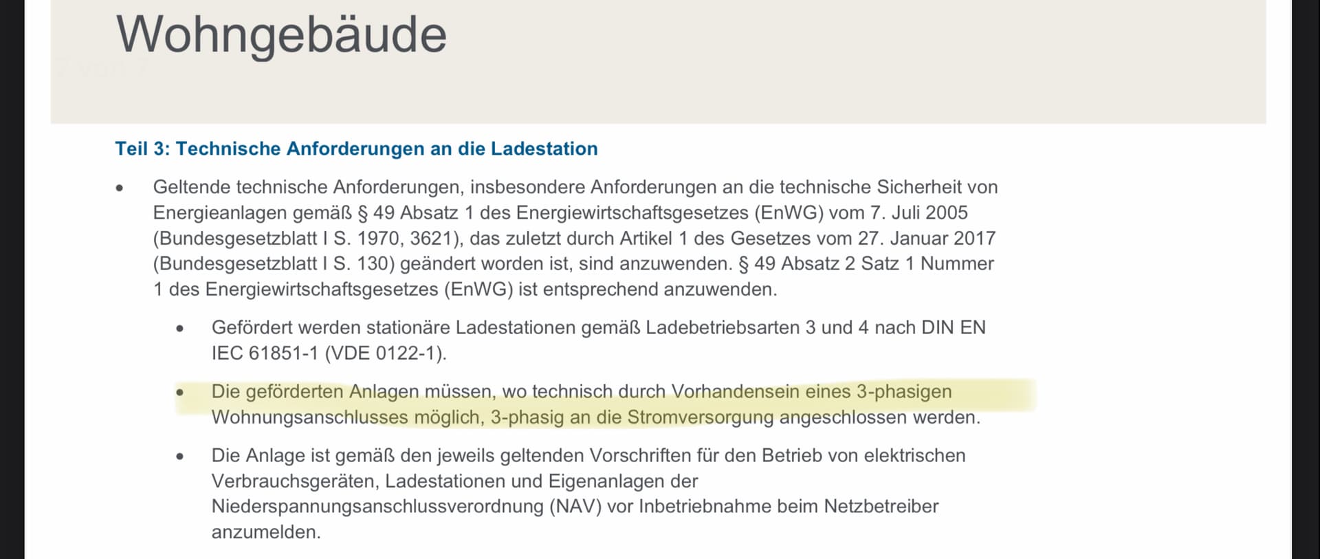

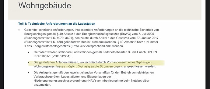

Ich würde das vorher abklären, so klar scheint das nicht zu sein
Ich verstehe die Anforderungen auf der KfW Seite so.
Keine Angabe zu einer Mindestleistung. Die Wallbox darf maximal 11KW abdrücken. Man darf auch eine mit mehr Leistung kaufen, welche dann aber durch den Elektriker zwingend gedrosselt werden muss.
