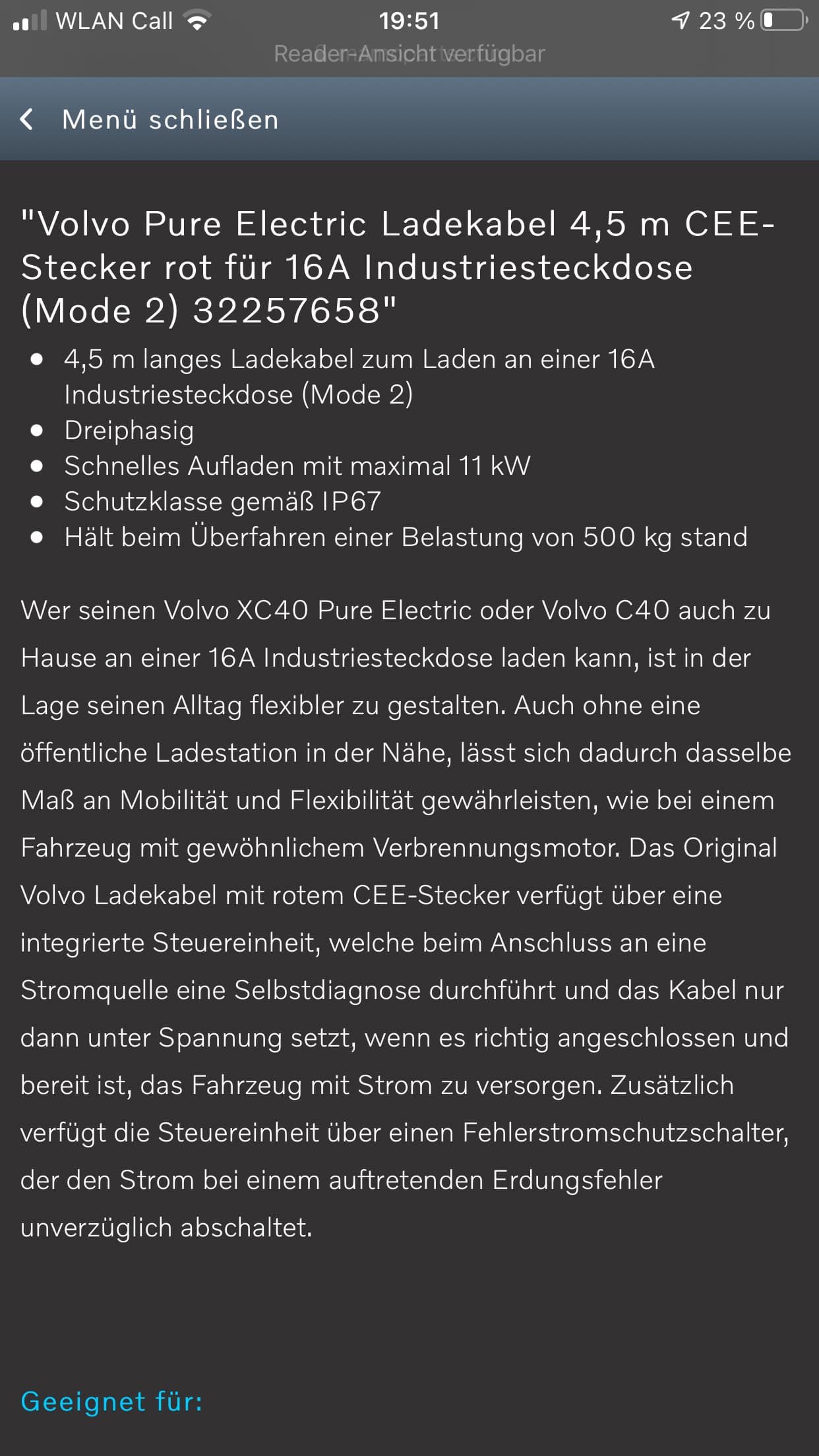

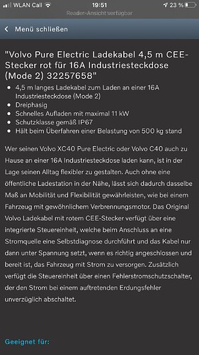

Ich würde zB dieses hier nehmen. IP67 für 399€
https://mamoparts.com/volvo-pure-electric-ladekabel-4-5-m-cee-stecker-rot-fuer-16a-industriesteckdose-mode-2-32257658?c=19778

Die Volvo Lösung scheint für mich in der aktuellen Situation perfekt zu sein.

So, wir haben die Volvo Lösung bestellt. Danke nochmal.
