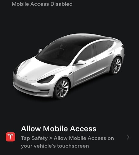

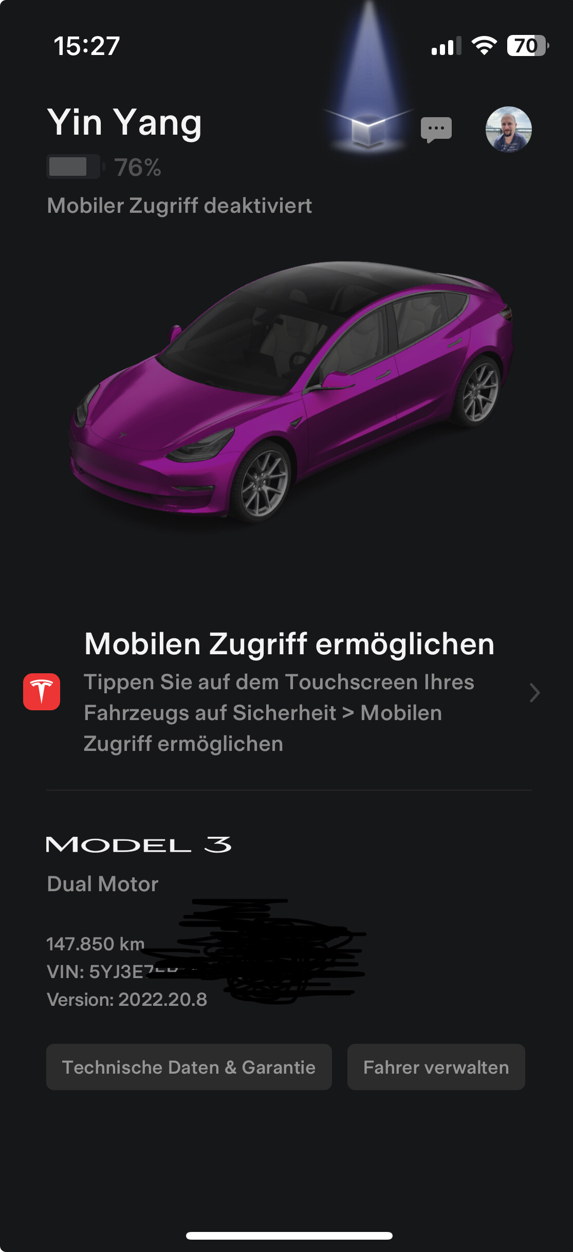

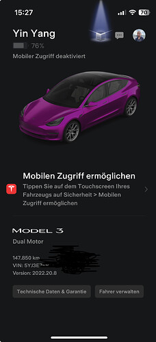

iOS App kann das Auto nicht mehr wecken und zeigt eine absurde Fehlermeldung.
Seit wann das so ist weiß ich nicht. Könnte mit iOS17 zusammenhängen.
Es geht ganz speziell um Fahrzeuge die immer noch auf 2022.20.8 laufen. Der letzten Software mit aktivem Radar. Es scheinen nur diese betroffen.
Bisherige Findings:
Android ist nur teilweise davon betroffen. Die Android app zweigt zwar den selben status aber kann das Auto wecken. Sobald das Auto wach ist, scheint alles normal. Aich die iOS App zeigt dann alles normal an.
Die iOS App hat also einen Bug der das Aufwecken verhindert.

Habe mich ja im anderen Thread dazu schon gemeldet, ich hatte das gleiche Problem (2022.20.8) mit einem Android Smartphone (Samsung Galaxy S10e). Auto ließ sich -sobald es schläft- nicht mehr via App wecken. Smartphone -oder- Auto Neustarten hat leider keine Abhilfe geschafft.

Aktualisieren hat nichts gebracht. Die Meldung „Mobiler Zugriff deaktiviert“ erscheint so schnell, dass in der kurzen Zeit gar nicht möglich ist, das Auto aufzuwecken. D. h. die App versucht gar nicht, über den Tesla-Server den Versand einer SMS ans Auto anzustoßen. Vermutlich hast du auf dem Samsung noch eine ältere App-Version.
