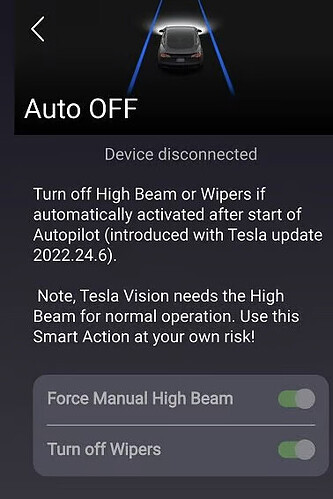

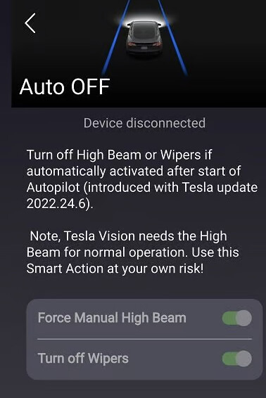

Werde wohl in Sexy Buttons investieren müssen, damit man wenigstens die Wischer Zwangskoppelung deaktivieren kann.

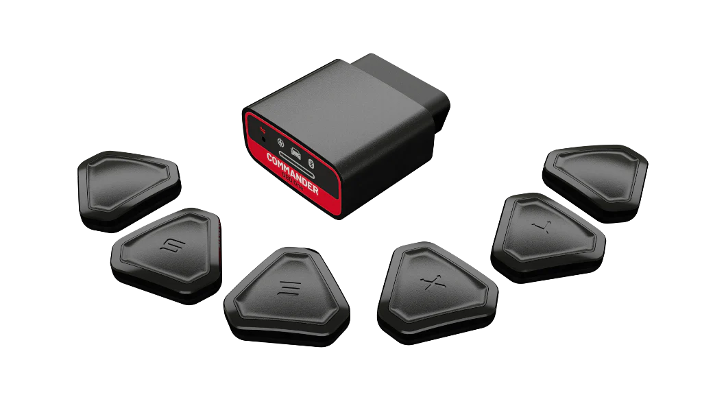

Mit dem S3XY Buttons Commander kann man das Wischerverhalten noch manipulieren, so habe ich das bei mir inzwischen gelöst bis Tesla das im Griff hat. Leider mit 170-200€ nicht ganz günstig, ggf. gibts hier im Marktplatz auch was. Gibt noch paar andere sinnvolle und weniger sinnvolle Optionen/Funktionen, vielleicht kann der Ein- oder Andere noch was damit anfangen.
