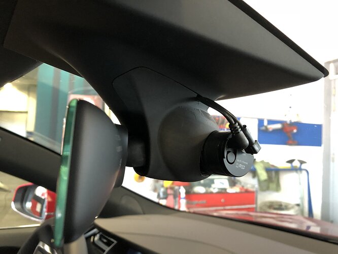

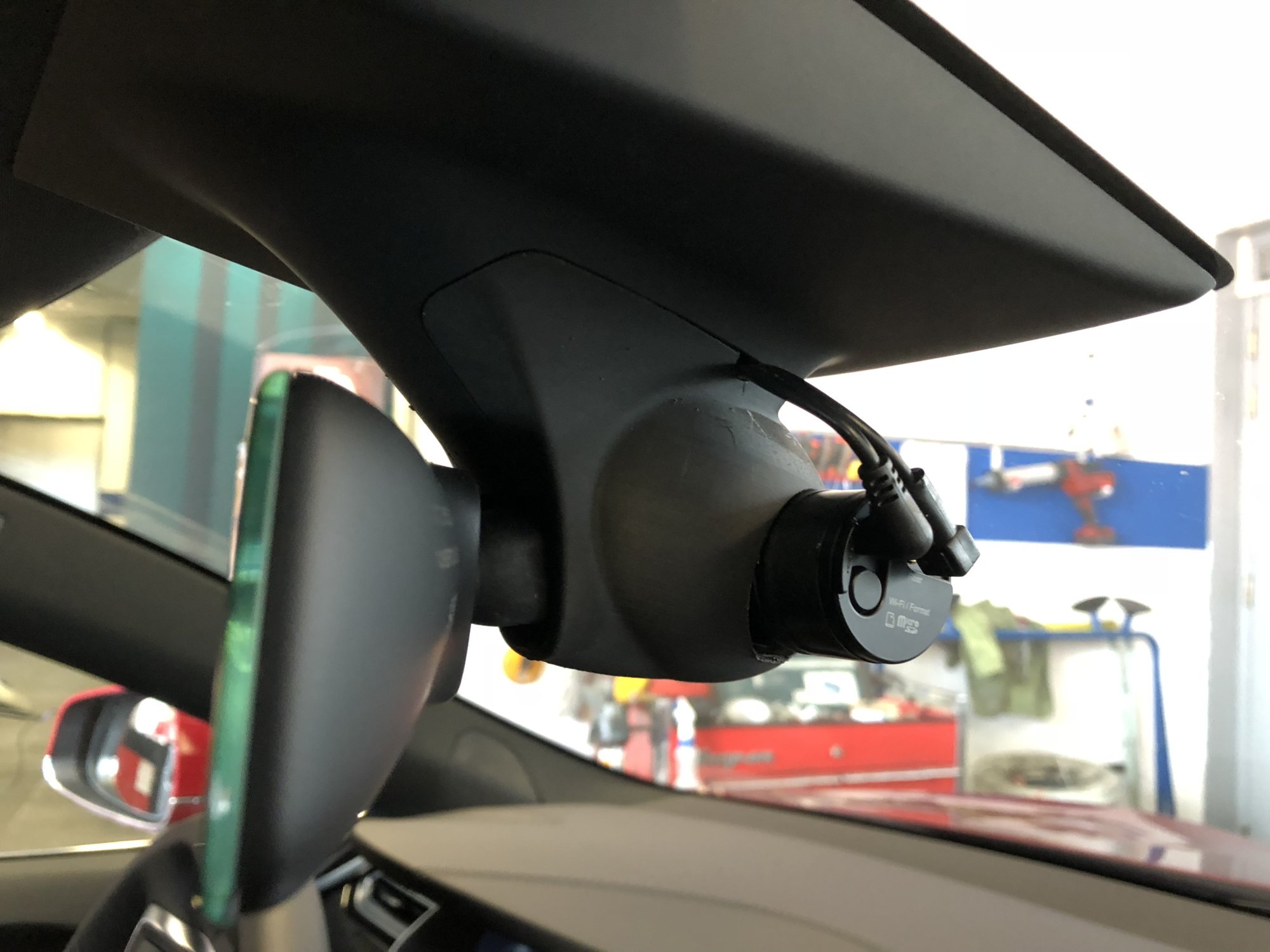

Auf TMC das hier gefunden…leider ohne Quellenangabe. Weiss jemand, wo man die Halterung für die Front-Blackvue bekommt? (sieht ja selbstgeschnitzt…äh gedruckt aus?)
ich hab einen ähnlichen Adapter für mein Model X AP2 bei edr-auto.fr/shop/en/ gekauft. Die haben auch Model S AP1/2
man muss im shop bissi suchen - am besten auf der französichen Seite im Suchfeld „tesla“ eingeben

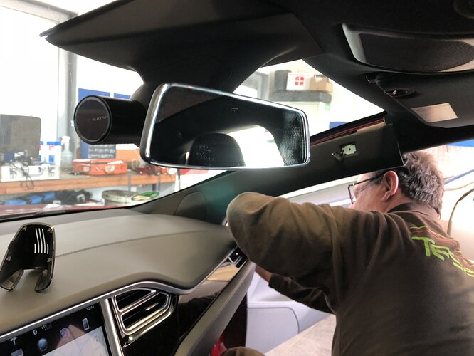

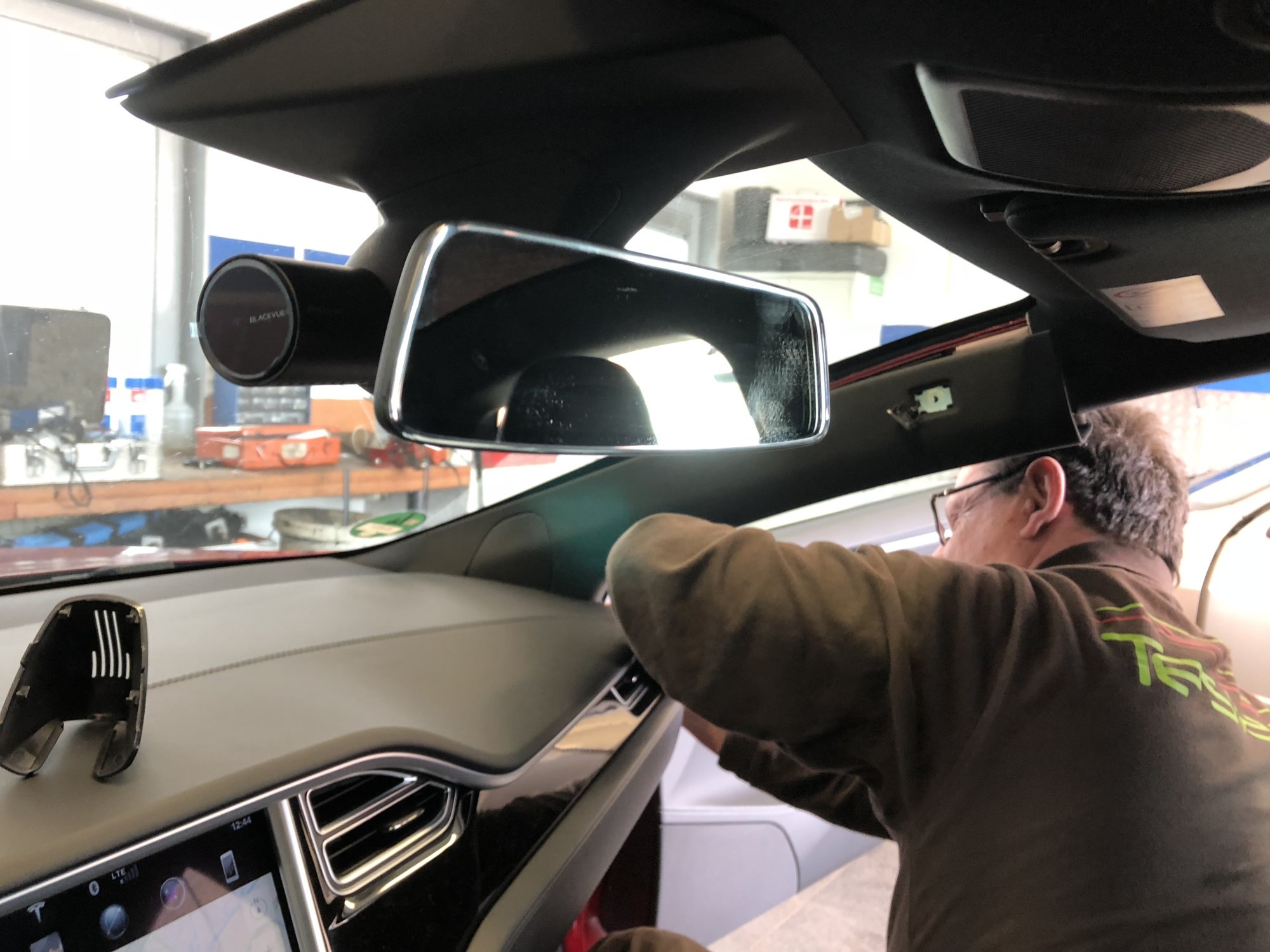

Ich habe mir jetzt auch die neue 750er (vorne und hinten) geholt.
Den Einbau traue ich mir aber nicht selbst (alleine) zu.
Kann jemand einen Einbaubetrieb im Großraum München empfehlen?
Oder vielleicht findet sich aber auch ein Forumsmitglied, das den Einbau schon selbst gemacht hat und mich hier (natürlich gegen großzügige Aufwandsentschädigung) beim Einbau unterstützen kann?

Das Kabel unter der Verkleidung bis zum Sicherungskasten durchführen schaffst Du auch. Wird bei Dir vielleicht etwas länger dauern, als die drei Stunden, die der Profi abgerechnet hat (all incl. mit Kabelführung zur hinteren Kammera), aber warum soll das nicht gehen?
