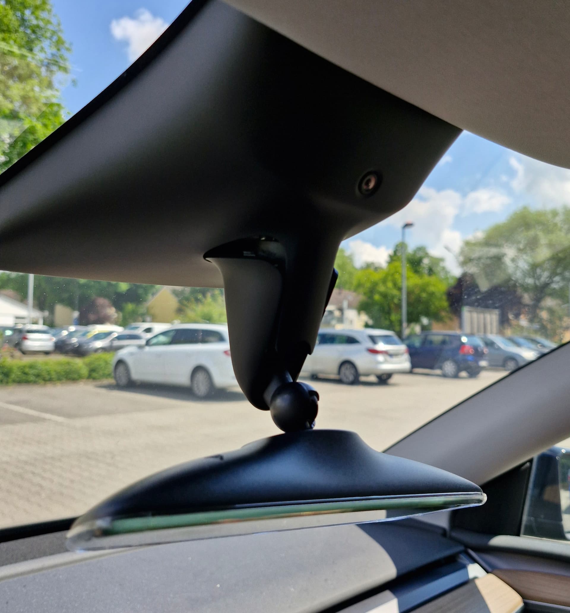

Mir ist beim Einsteigen über den Beifahrersitz der innere Rückspiegel "ab"gegangen (siehe Foto). Hat gegen mein Knie verloren.
Hat jemand einen Tipp wie der wieder befestigt wird? Sieht aus als wenn es alles unbeschädigte Klipser sind. Einfach mit Gewalt drücken? Weniger als Gewalt reicht jedenfalls nicht.
Liebe Grüße
Sieht aus wie Kugelgelenk, aber das nach oben wieder reindrücken ist gewagt.
Da sollte eine Schraube drin sein. Die kannst du lösen und dann den ganzen Spiegel abnehmen nachdem(!) der Spiegel abgesteckt wurde. Also bitte nicht einfach fallen lassen^^
Dann versuchen das Gelenk in den Spiegel zu drücken. Saubere, harte Oberfläche damit er sich nicht biegt oder verkratzt. Danach wieder rückwärts anbauen~

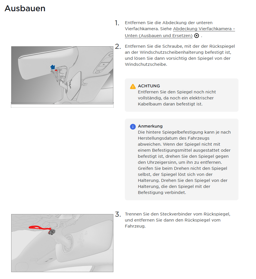

Montage nach Handbuch
Funktioniert super, ist nämlich eine Sollbruchstelle gegen Verletzungen.
Was @Magistrella schreibt ist korrekt. So klappt es bestimmt.
Falls du dich selbst belesen magst: Werkstatthandbuch M3/MY nun in Deutsch verfügbar (Service Manual).
Das hatte mich mir angeschaut, aber in meinem Kopf ist die Schlussfolgerung, dass es so rum einfacher reinzudrücken ist, ausgeblieben.

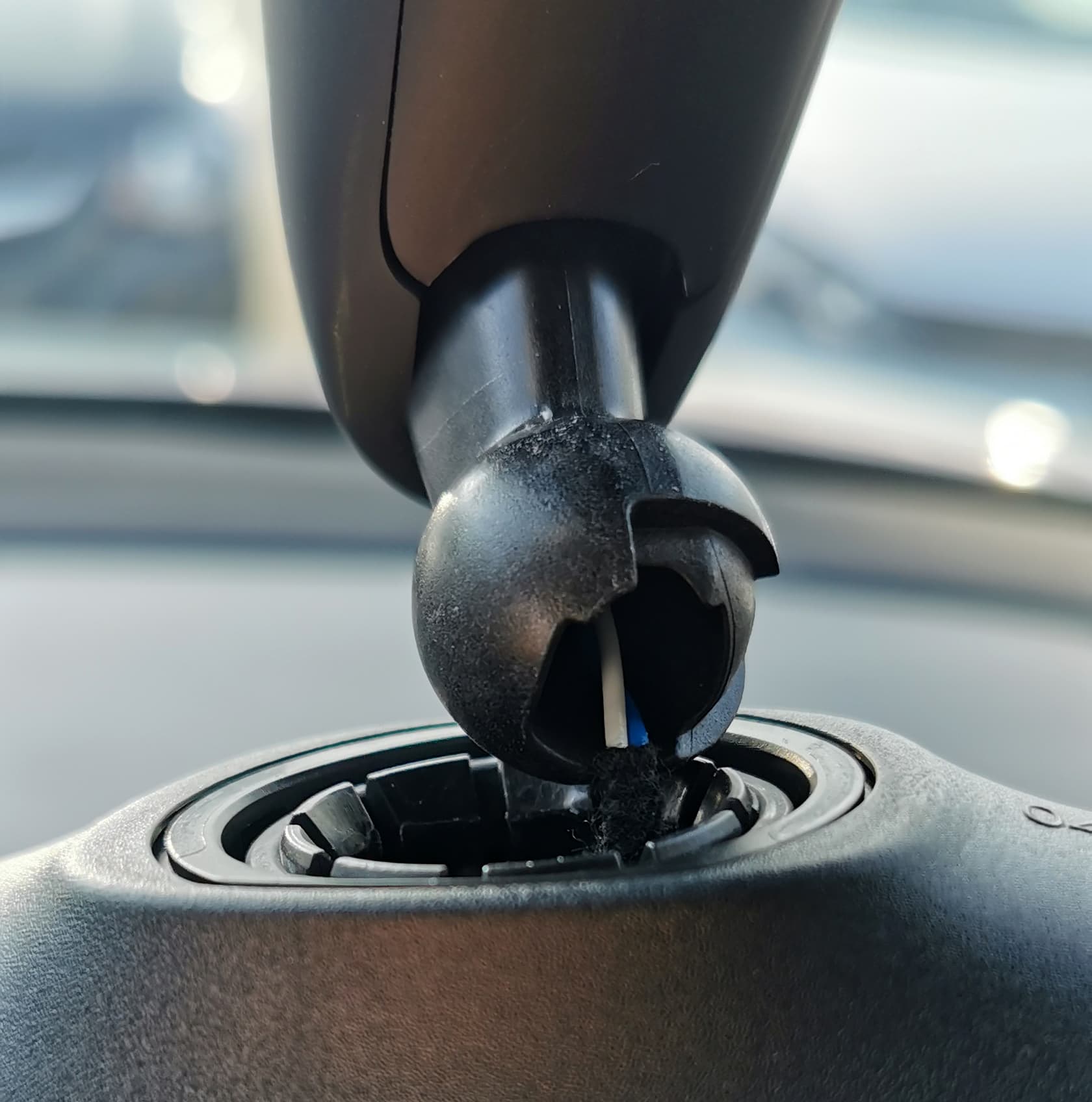

Ich habe heute (ups, jetzt schon gestern) beim Grapschen nach einem Parkschein ganz rechts auf der Beifahrerseite mit der Schulter den Innenrückspiegel ausgekugelt, siehe Foto. Bekommt man das wieder eingekugelt, möglichst ohne den gesamten Rückspiegel auszubauen?
Das Service Manual geht leider nicht so weit ins Detail.
Tatsächlich ist das mittels einfaches „Reindrücken“ wieder an Ort und Stelle :slight_smile:

Beim rein Drücken unbedingt den Halter gut fest halten.
Wenn zu viel Druck auf die Scheibe kommt, kann die reißen.
Für die effiziente Montage sollte der Halter ausgebaut werden. Siehe oben.
Mit einem beherzten Schlag ist der Spiegel wieder drin. Allerdings hast Du anschließend mit höchster Wahrscheinlichkeit einen Riss in der Scheibe.

Da man den Halter nicht wirklich gut halten kann, sondern bestenfalls dessen Verkleidung, ist das keine Option.
Ja, ein Servicetermin ist beantragt, auch wenn es nach einer Lappalie aussieht.
Stornier den Termin, die Hilfe wie du es löst bekommst jetzt von mir. Spart dir Zeit und Geld :slight_smile:
Wie im Manual zum Ausbau des Spiegels beschrieben löst du die Plastikkappe, sodass du an den Halter ran kommst. Die Schraube wird dann mit einem Torx 20 (bitte nicht auf nem Akkuschrauber) entfernt, dann kannst du den Halter abnehmen.
Den kleinen Stecker aus dem Halter abstecken dann haste den Spiegel samt Halter in der Hand.
Aus dem Spiegelgehäuse nimmst du jetzt mit einem kleinen Schlitzschraubendreher den Metallring heraus. Der setzt nämlich das Plastik auf Spannung und sorgt dafür, dass der Kugelkopf im Spiegel bleibt.
Sobald der raus ist, steckst du den Kugelkopf ins Spiegelgehäuse. Dann wird es minimal fummlig denn der Ring muss natürlich wieder rein. Leg den Ring passend hin und halte in mit einem Finger in Position. Drücke dann langsam den Ring wieder in die Position, aus dem du den herausgeholt hast. Geht am besten mit dem eben benannten Schraubendreher. Das ganze bis er sich nicht mehr weiter drücken lässt. Halter wieder dran, Torx 20 gerade ansetzen (extrem wichtig, drehst die schief rein reißt dir der Schraubenkopf ab, ausbohren aus dem Aluhalter ist aber nicht. Den gibt’s auch nicht einzeln, einen neuen gibt’s nur mit ner neuen Kamera; ~450€) und soweit festziehen, dass sich der Spiegel nicht mehr bewegen lässt (also der Halter an sich).
Dann Verkleidung einklippen und fertig.
Kostet dich im Center voraussichtlich ne Stunde Zeit und 50-100€. So kostet es dich ebenfalls ne Stunde wenn du es entspannt machst aber keinen Cent :slight_smile:
