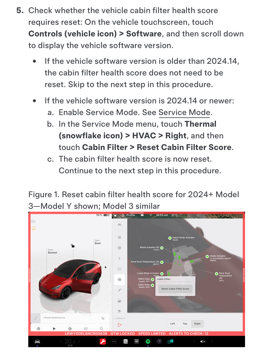

Im Service-Mode gibt es eine Gesundheitsanzeige für den Filter. Was meint ihr, wie wird dieser Prozentwert errechnet? Durch den Luftwiderstand? Ich habe meine vor 4 Monaten gewechselt, 93% könnte also so passen.
Wie erkennt der einen Wechsel ?
Ich habe auch schon mehrfach den MANN Filter verbaut ohne Probleme. Passte wie der alte.
Ist der Service Mode verknüpft mit den Service empfehlungen? Vor paar Tagen hatte ich einen Screenshot von @dermks gesehen wo bei ihm der Filterwechsel vorgeschlagen wurde. Bei mir ist es (in der App) nicht empfohlen.
Gut beobachtet! Ich werde mal nachschauen. Mein Gefühl sagt mir aber, dass es am Alter meines Wagen liegt (33 Monate). Gewechselt habe ich beide Filter im Februar. Den Reset gab es damals noch nicht.

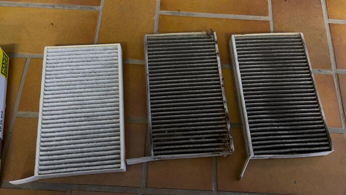

ich habe die Innenluftfilter in meinem Model 3 getauscht. Diese wurde seid 2022 wohl noch nie getauscht und da ich das Fahrzeug vor kurzem übernommen habe wollte ich auch frische Luftfilter haben. Optisch war es meiner Meinung nach zumindest zeit:
