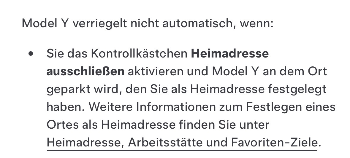

Und du hast vermutlich die Heimadresse ausgenommen, oder?

Gute Idee, werde ich prüfen. Bewusst habe ich das nicht eingestellt. Ist die Einstellung profilgebunden? Andererseits erklärt es dann nicht, dass das Auto verriegelt, wenn der Tesla-Key am Problemhandy deaktiviert wird. Und normalerweise verschließt das Auto ja (wenn das Problemhandy deaktiviert oder nicht zu Hause ist)

Frage mich gerade wie das bei Dir so sein kann? Heimatadresse ausschließen aktiviert?
Ich habe gerade geschaut: Die Option, das Abschließen bei Entfernen an der Heimatadresse zu deaktivieren, ist in keinem der Profile aktiviert (auch nicht in Easy Entry). Hätte mich auch gewundert, aber war ein Versuch wert.
