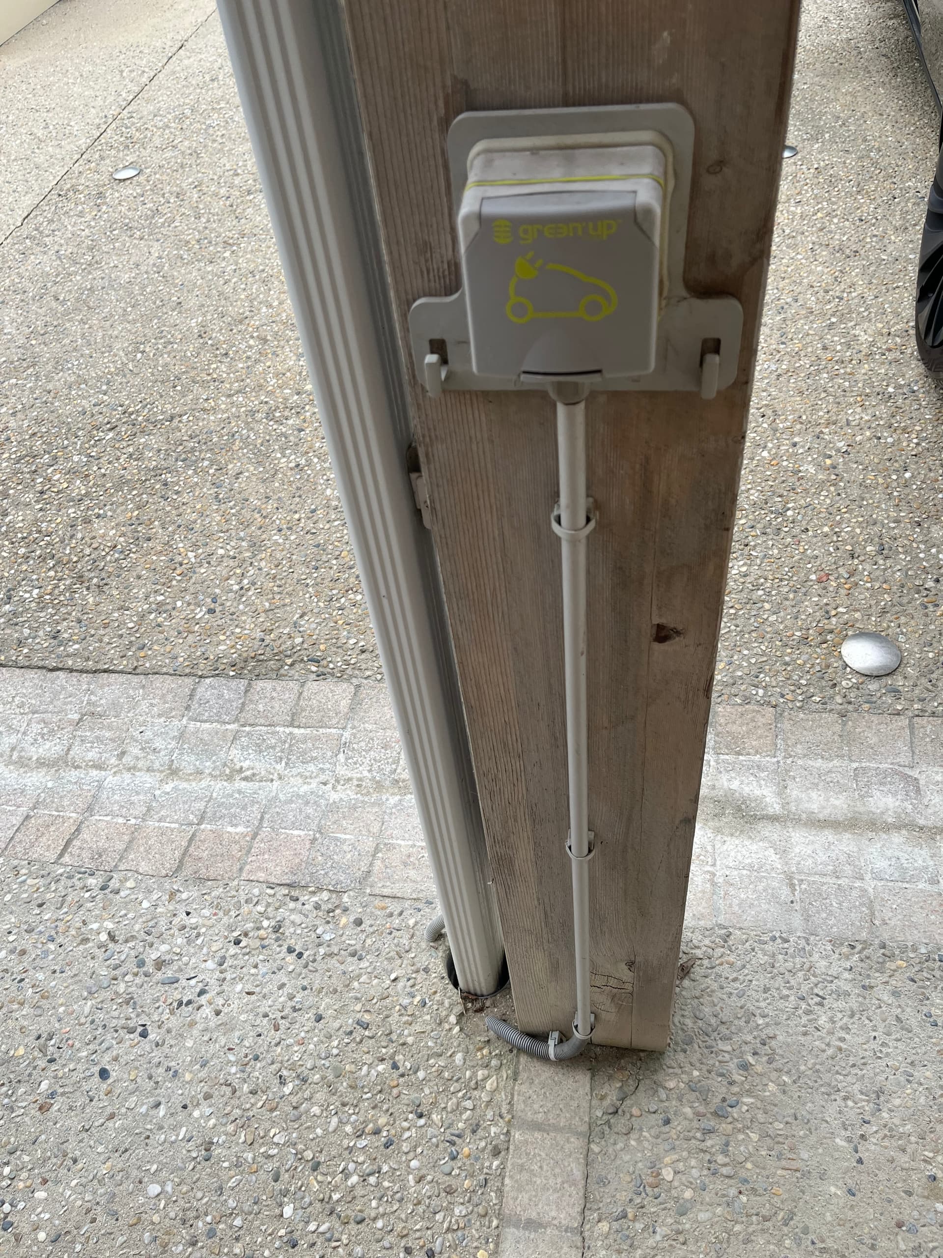

Kann ich über eine solche Green-Up-Steckdose mit den vollen 16 Ampere laden?
Habe beim letzten ladevorgang vorsichtshalber auf 10A (2kWh) heruntergeregelt, aber laut dem Internet ist eine solche Steckdose bis 3,7kWh ausgelegt.
Wenn die Steckdose ne eigene alleinige Sicherung hat müsste das gehen.
Kurze Suche sagt 16A i.O.:
https://www.legrand.de/sites/g/files/ocwmcr1031/files/2024-04/W21066_Broschuere_Green_Up_Ladesysteme_0.pdf
Im Pamphlet steht auch wenn eigens abgesichert. Wenn das bei dieser der Fall ist sollte das gehen.
