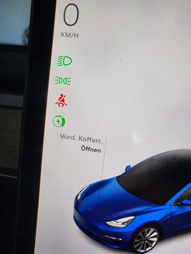

Der „grüne Kreis“ kommt bei mir nicht wenn ich vorheize.
Das die Punkte alle verschwinden, habe ich noch nicht erlebt. Ich heize aber auch immer nur maximal 15-20 Minuten vor… da ich nur an der „Haussteckdose“ lade, würde ich mir ehrlich gesagt auch nicht wünschen, dass er den Akku vollständig auf Betriebstemperatur heizt, dann bleibt bei mir ja fast nichts mehr zum laden übrig. :wink:
Heizleistung fällt unter 1kW (ausser vielleicht im schneesturm im freien), wenn die solltemperaturen erreicht sind; davor kann er auch schon mal mit 8 kW heizen, was 1 oder 2 phasen mehr als voll auslastet…
OK, den grünen Kreis hatte ich tatsächlich noch nie, aber ich dachte halt, dass das Vorheizen an der WB den Akku mehr erwärmt. Ich muss den S3XY Commander endlich mal installieren, und die Temperatur des Akkus mal genau beobachten. Aber danke für die Rückmeldung.
Mir wurde er immer nur angezeigt, wenn ich unterwegs auf 100 % geladen habe. Da kann natürlich nichts zurück in die Batterie gespeist werden.

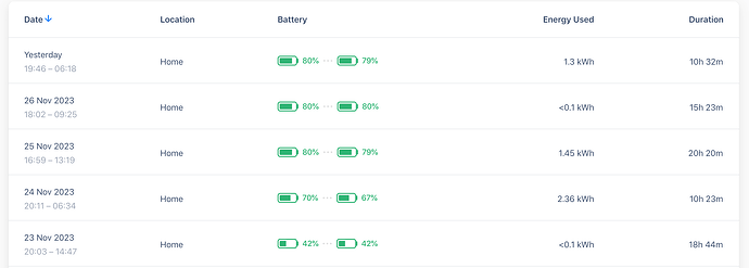

Habe ich sporadisch auch immer mal wieder (zwar beim M3P, aber das wird hier keinen Unterschied machen). Lässt sich gut in der Tessie-App nachvollziehen, welcher Stillstand wie viel kW verbraucht hat… und ich habe Nächte da wird quasi gar nichts verbraucht und bei anderen wieder relativ viel. Immer am gleichen Standort. Ein System dahinter scheint es nicht zu geben.
Meine Vermutung wäre, dass es irgendwo an der Konnektivität hängt - denn das System geht (logischerweise) nie komplett in den „Schlafmodus“.
Hier mal exemplarisch die letzten längeren Standzeiten - und nein, es wurde nicht vorgeheizt oder ähnliches. Alle Werte unter exakt den gleichen Bedingungen.
Danke dir für die ausführliche Antwort! Ich persönlich fand den Verbrauch von fast 4% zu viel über Nacht. Werde das mal die Tage beobachten. Leider habe ich diese App nicht…scheint aber echt sinnvoll zu sein.
