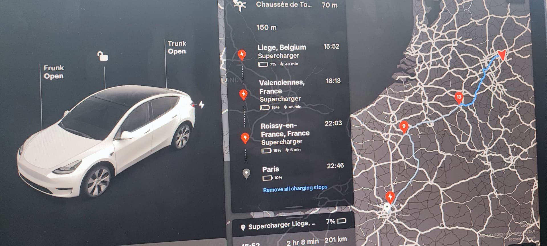

Ich überlege mit der Freundin Freitag bis Sonntag nach Paris zufahren im MY SR.
Sind das die Ladezeiten am Supercharger? 40 und 45 Minuten?
Und daneben steht 7 und 15% das ist jeweils mit wieviel Akkuprozent ich ankomme?
ab 80% ladestand dauert das laden ja besonders lange, empfiehlt mir das Auto automatisch
dann gar nicht voll zu laden wenn ich es nicht müsste?
Plane die ganze Zeit 110kmh zu fahren.
Wieviel gonnt sich das MY da wenn man auch noch den Innenraum heizt?
Die Antwort auf alle Fragen lautet: Ja! Beim letzten Mal würde ich deutlich länger laden, um nicht mitten in der Nacht mit 10% in Paris anzukommen.
Verbrauch etwa 17-19 kw/h.
Viel Spaß :blush:
Schau regelmäßig in den Energieminitor. Da siehst deinen Akkustand bei Ankunft am SuC. Dementsprechend kannst schneller oder musst langsamer fahren.
Früher hat man geplant was man in Paris so macht. Jetzt plant man wie man überhaupt bis Paris kommt…:wink:
Wobei die Zeiten, die das Navi hier angibt, wirklich ziemlich pessimistisch sind - hatte ich auch schon oft und am Ende dauert das Laden üblicherweise nicht so lange. Beispiel Liege - das sind v3-Charger - und bei einem aktuellen Model Y SR hast du eigentlich so schnelle Ladezeiten bis 80%, weiß nicht wirklich was er da 40min stehen will. Ging mir auch schon manchmal so - und üblicherweise und wenn der Charger nicht überfüllt ist, ist man auch schneller wieder weg.
Unterwegs 2 mal bis 80% laden sollte reichen oder, erst recht wenn ich mit vollen
akku hier starte.
glaube tesla rechnet da alles so dramatisch wie es kommen könnte,
weil denen vorsicht lieber ist als nachsicht.
die denken ich fahr 217km am anschlag die ganze zeit :smiley: werde aber keinmal mehr
als 110kmh fahren… tempomat ich komme.

Zur Sicherheit kannst Du Dir noch eine zweite Meinung zur Ladeplanung bei ABRP einholen, villeicht wird dort eine andere Ladestrategie vorgeschlagen.
