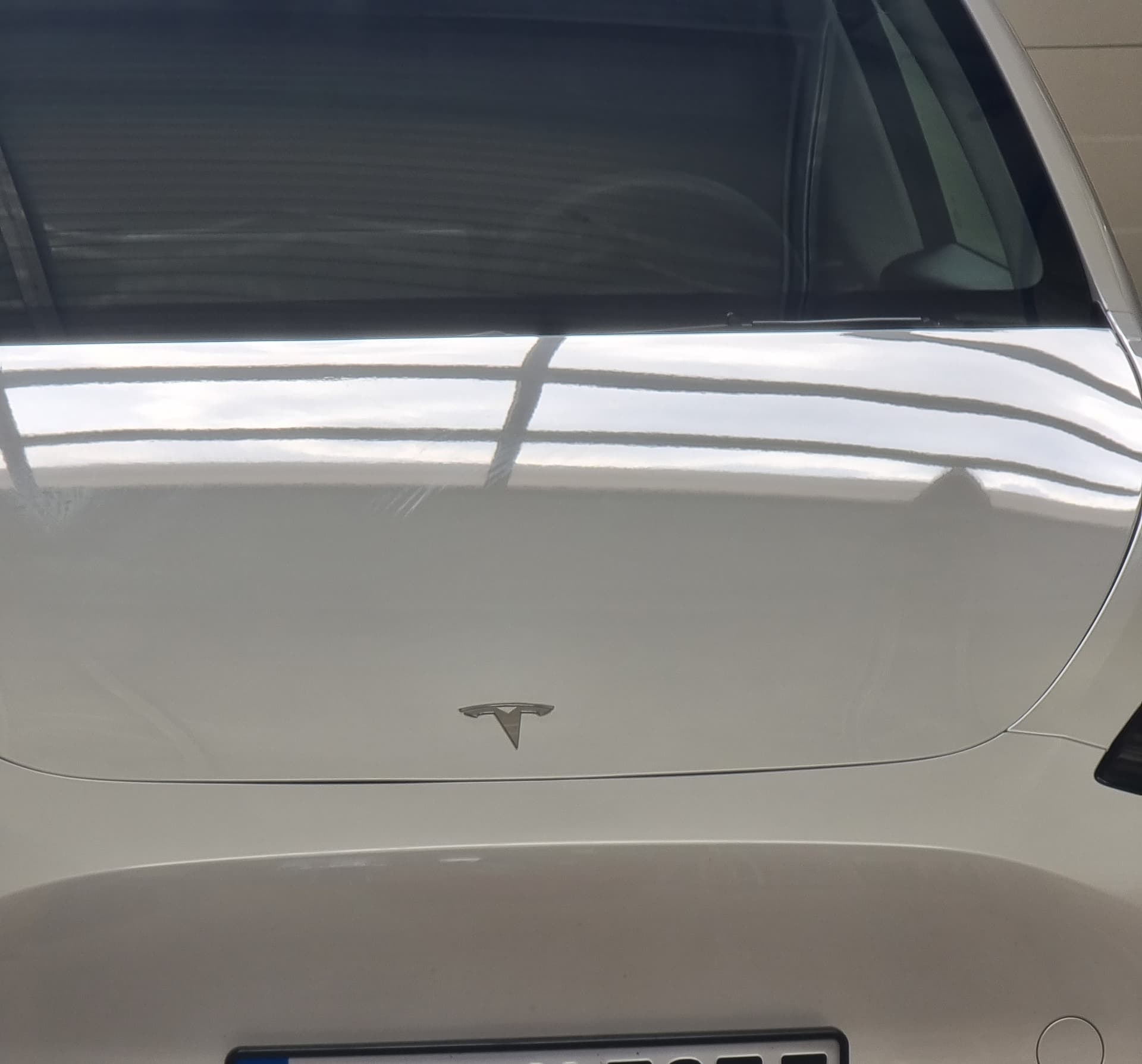

Ist es normal dass die Motorhaube zumindest optisch unter dem Tesla Logo „besser“ enger anliegt als links und rechts? Bin mir unsicher ob es bei Auslieferung schon so war oder sich durch die Herzdruckmassage auf dem Logo zum schließen des Frunks so verbogen hat.
Edit: die optisch größeren Abstände lassen sich nicht erfühlen und es läuft auch kein wasser rein
Nein, das ist nicht normal. Der Frunk sitzt in der Regel an allen Stellen gleich bündig im Spaltmaß. Sieht echt so aus, als hättest du da mit zu viel Gewalt beim Schließen gedrückt?
Ich glaube, da hat jemand in der Mitte unter dem Logo zu kräftig gedrückt.
Ich denke, da kann ein Beulen-Doc helfen. Und so sehr ich meinen Y lieb habe: diesen Punkt halte ich für ein Fehldesign. Bisher musste ich bei keinem Auto in die Anleitung schauen, um die Motorhaube beim schließen nicht zu beschädigen. :wink:
Bei jedem anderen Auto ist der Bereich unter dem Logo verstärkt und genau für das zudrücken gedacht. Meistens sitzen die Logos auf dem Schließriegel und dienen sogar als Orientierung.
War mir vorher bewusst dass die Haube beim Y besonders empfindlich ist und bin extrem vorsichtig mit dem Druck umgegangen. War wohl trotzdem zu viel. Danke für die Bestätigung. Muss ich wohl noch sehr viel vorsichtiger die Haube schließen.
@Tobus leider wohl war. Entweder wende ich tatsächlich zu viel druck auf oder habe in Eile unter Stress mal nicht drauf geachtet. Andere schaffen es aber offensichtlich ihre Hauben nicht zu beschädigen. Hoffe ich finde das richtige Maß😅

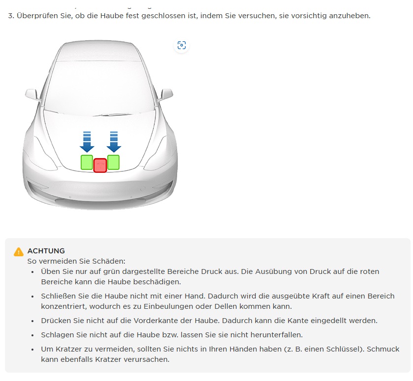

Also ich habe mir angewöhnt den Frunk mit gespreitzten Daumen und Zeige-/ bzw. Mittelfinger jeweils neben dem Logo zu schließen.
Mann trifft die grün markierten Flächen und übt nicht zu viel Druck aus, da so ein Mittel- oder Zeigefinger nun auch nicht so extrem viel Kraft hat.
Bei mir war neulich ein Ranger der hatte mir empfohlen auf das Logo zu drücken. Das sollte ich nach lesen der letzten Nachrichten hier wohl nochmal überdenken.
Mach dir keinen Kopf. Tipp: Guck bei guten Licht von oben mal mit einem Dellenspiegel (alternativ gestreiftes Blatt Papier ausdrucken) auf die betroffen Stelle an der Haube. Kleine Dellen kann man so auf einem Foto kaum erkennen/sichtbar machen.
Ich denke eher, dass deine Haube nicht so toll eingestellt wurde. Sieht bei meinem MIG nämlich ähnlich aus. Ich muss da nochmal nachjustieren. Finde auch, dass das Schloss zu feste gedrückt werden muss bis es einrastet. Gibt allerdings auch andere Autos, wo das schließen der Motorhaube Schäden verursachen kann. Ich hatte einen Porsche 944 und der hatte exakt das gleiche Problem an der gleichen Stelle :raising_hand_man:
Notfalls einfach an der Blechfalz drücken, da kann logischerweise auch nix passieren.
