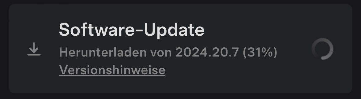

Das wäre meine Vermutung, bei mir dauert der Download über Handyhotspot 10 bis max 20 Minuten. Hast du zuhause andere Geräte, die du über dein WLan erreichen kannst um das zu testen? Ich könnte zum Beispiel den Status unseres Staubsaugerrobbys fernauslesen.

Hab ich getestet, andere Geräte im Haus haben WLAN. Jetzt hat es der Download Status innerhalb der letzten 24 Stunden von 30% auf 31% geschafft….was mich auch wundert, dass der Akku Status vom Auto seit 2 Tagen konstant bei 66% steht. Der müsste doch auch mal 1% verlieren…hab die Befürchtung, dass sich da irgendwas komplett aufgehängt hat…
Mit der WLAN-Verbindung hatte ich die letzten Tage auch Probleme:
Das Auto parkt immer an der selben Stelle, keine 5m vom Starlink-Router entfernt durch eine Holzhauswand getrennt und mit dem 5GHz Netz verbunden hat er bisher alles geladen - mit der installierten 20.6.x hat er aber keine Verbindung bekommen - ich habe dann das 2.4GHz Netz (im Router gesplittet auch wegen anderer Geräte) verbunden und damit konnte er dann downloaden.
Zu den 5GHz wollte er sich nicht verbinden, mal sehen ob es mit der 20.7 wieder weg ist…
