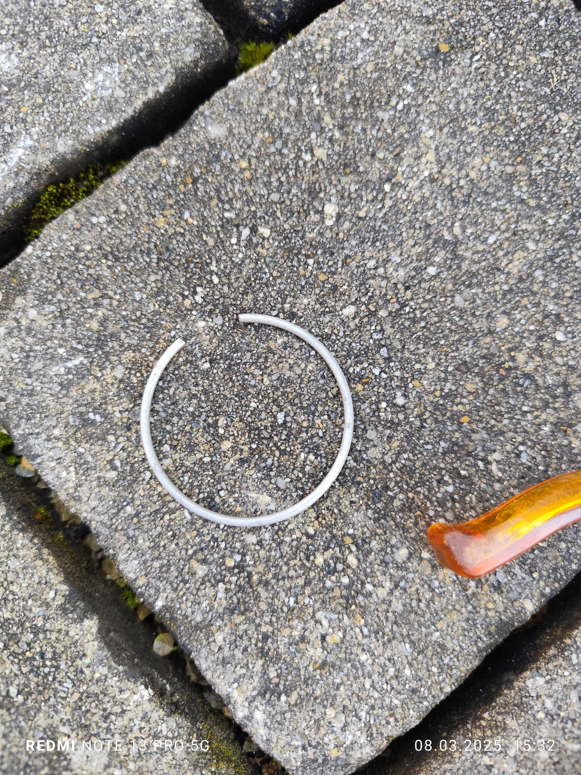

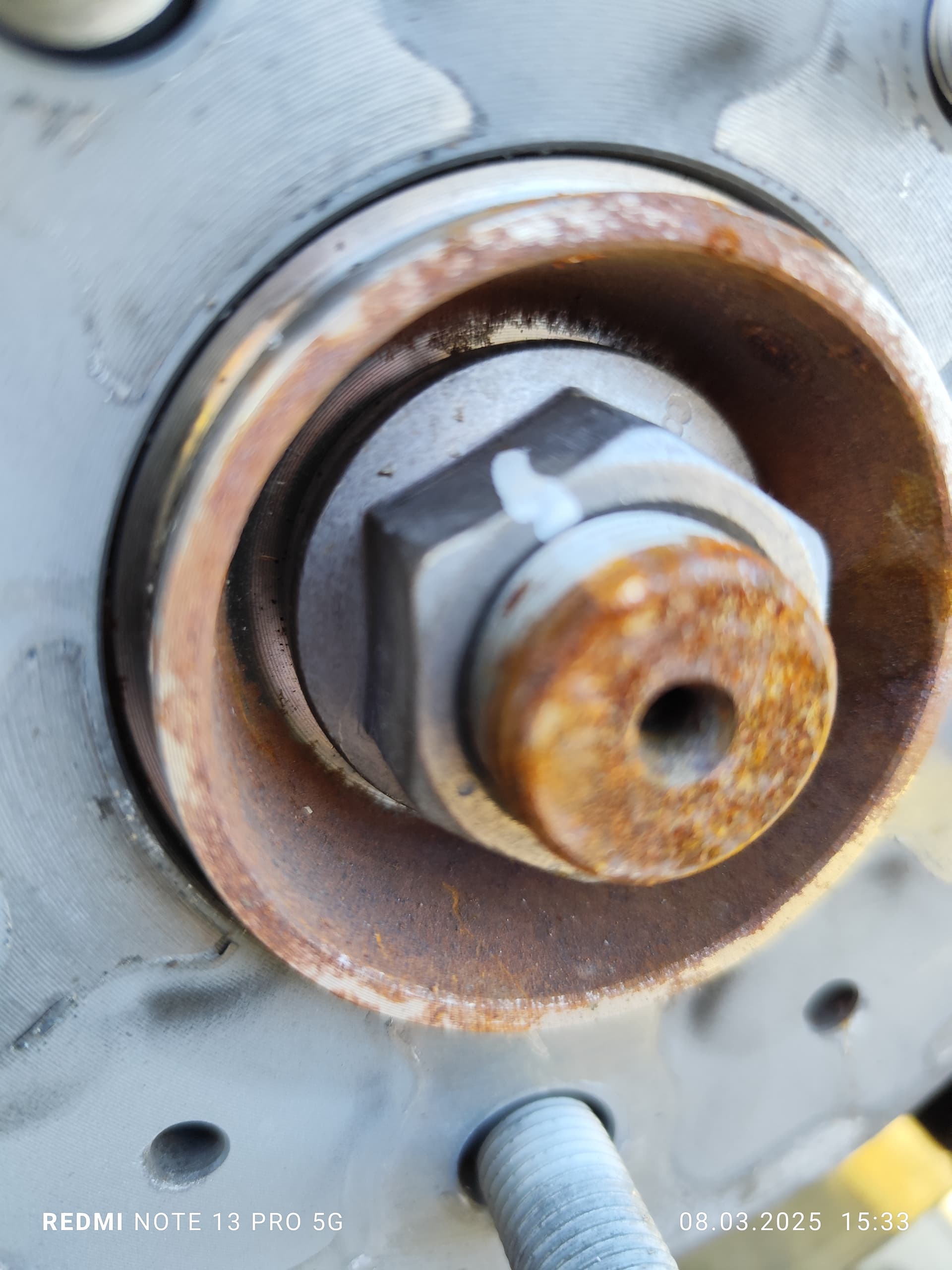

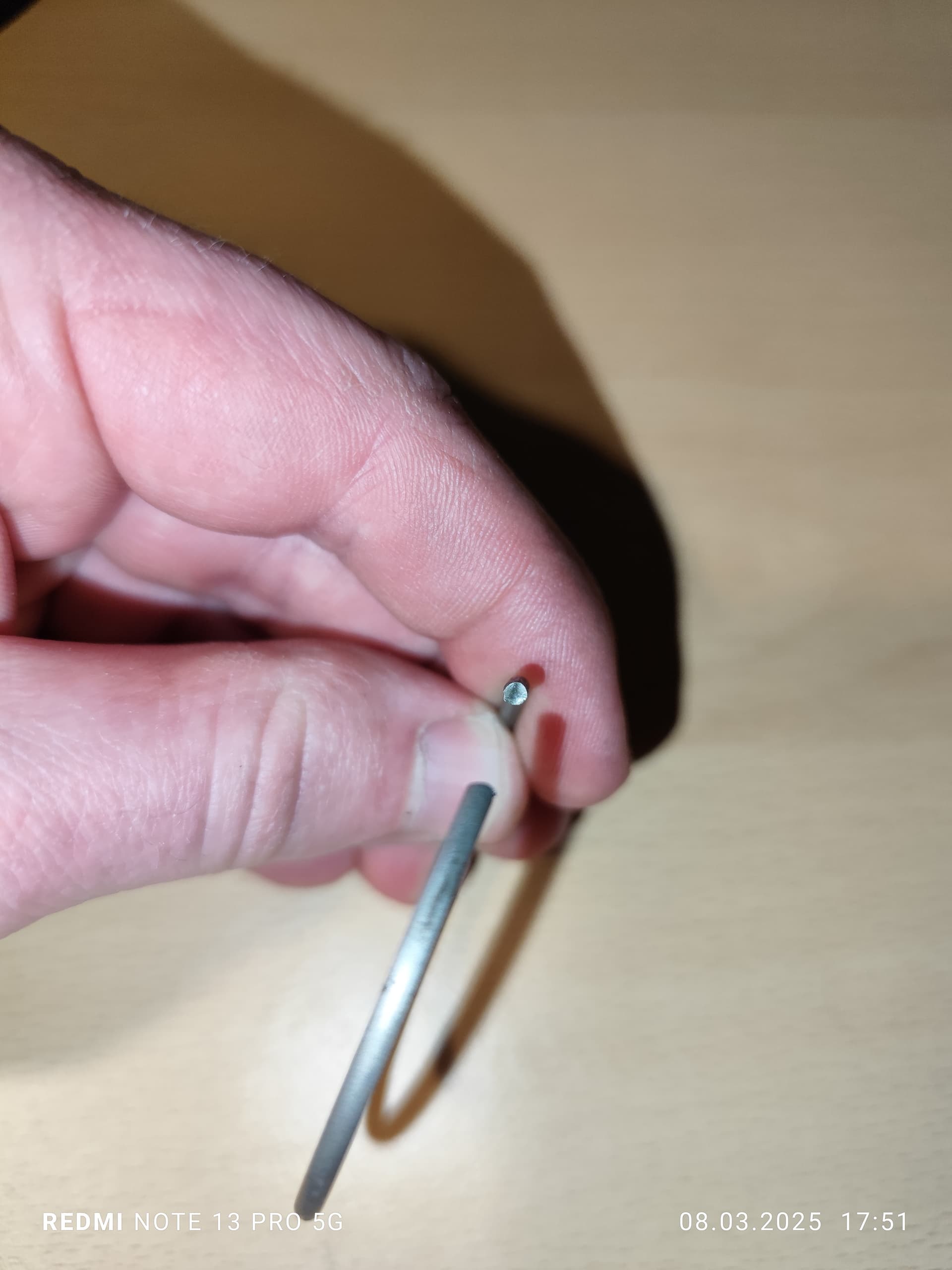

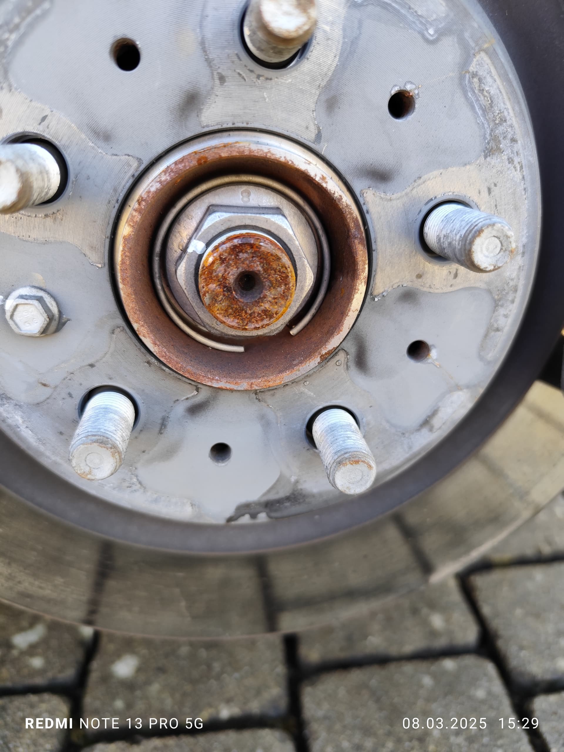

Ich habe vorhin von Winter auf Sommerreifen gewechselt. Dabei ist mir aufgefallen, dass in der Radnabe HL ein Metallring bzw. Splint lose drinnen lag, siehe Bilder.
Das Teil ist quasi wie auseinander gebrochen, es ist keine Korrosion sichtbar.
Jetzt meine Frage: Im EPC hab ich das Teil nicht gefunden. Was ist das? Ich kann eine Nut in der Nabe (ganz hinten) erkennen, in die der Splint wahrscheinlich gehört.
Ich bin jetzt erst im Skiurlaub gewesen (ca. 1.000km), da war beim Fahren nichts auffälliges. Die weiße Markierung auf der Schraube ist auch noch wie vom Werk markiert.
Könntet ihr mir bitte sagen, um was es sich hierbei handelt und ob ich das „unbedingt brauche“?

Das sieht nach dem Sicherungsring für einen Radkappen Deckel aus und gehört nicht selbst direkt zum Fahrzeug.
vgl. https://www.shop4tesla.com/products/radnabenabdeckungen-logo-tesla
Vielen Dank @merkles_benz und @StefanD. Das war’s tatsächlich.:joy:
Vielen Dank für die wirklich extrem schnelle Hilfe😊

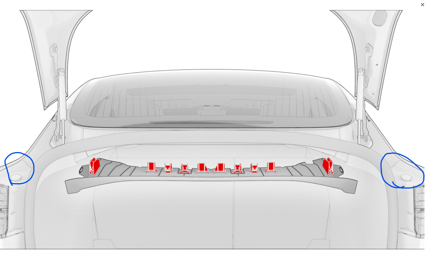

Servus,

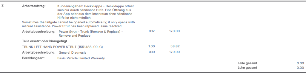

ich hatte bei meinem M3P 11/22 seit Dezember 24 das Problem, dass die Heckklappe nur durch leichten Druck (händische Hilfe) öffnet. Beim Versuch mit der App oder aus dem Innenraum zu öffnen konnte man nur sehen, wie die Heckklappe versucht hat zu öffnen, dann aber wieder zugemacht hat. Diesbezüglich habe ich dann im Januar ein Service aufgemacht und das Problem wurde wie folgt behoben;
Die Heckklappe öffnete wieder einwandfrei. Nun einen Monat später begann das Spiel wieder von vorne.
Jetzt habe ich es einmal getestet, wenn man die im Bild blau markierten „Schrauben“ ca. zur hälfte herausdreht, dann öffnet er wieder einwandfrei.
Meine Frage;
Hatte jemand schon einmal dieses Problem? Wenn ja, ist meine Lösung praktikabel? Dichtet die Heckklappe dann auch noch richtig ab?
Würde mir gerne einen erneuten Servicetermin sparen, auch wenn ich noch Garantie habe.
Vielen Dank im Voraus!

Gute Idee… Nicht zu weit rein und nicht zu weit raus drehen. Am besten mal ein Stück Papier dazwischen legen (zischen Gummi und Auflage), Kofferraum schließen und darauf achten, dass die zwei Gummis so eingestellt sind, dass sich das Papier gerade noch bewegen lässt.

Habe es gestern mit einem Brief probiert (der ist ja sogar noch etwas dicker) und man bekommt ihn schon ziemlich leicht raus. Schwierig zu beurteilen…

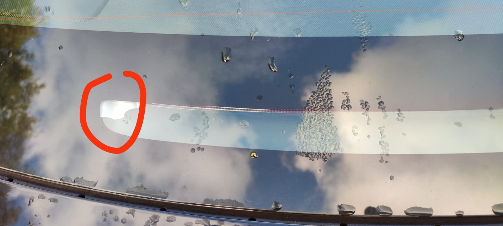

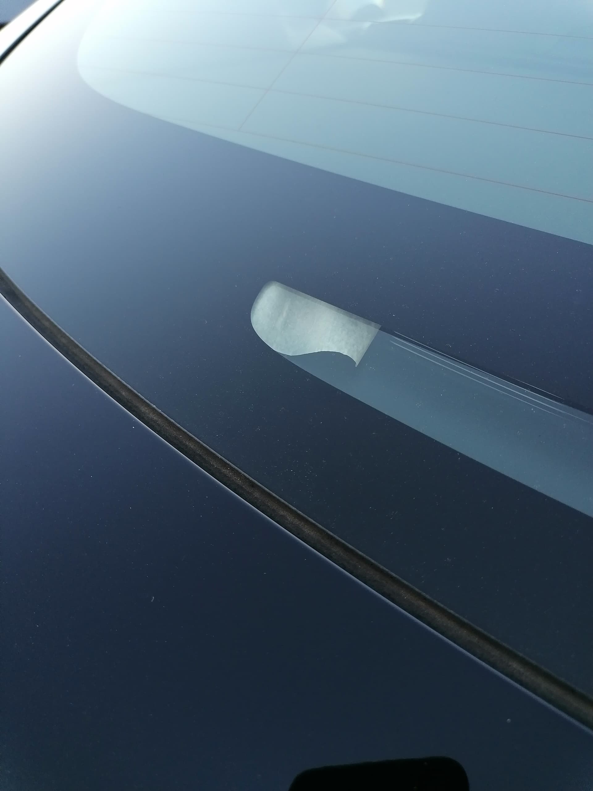

Guten Morgen,
bei mir hat sich irgendwas im 3. Bremslicht gelöst, sieht aus wie ein Klebeband oder so.
Hatte das schon mal jemand? EZ 11/22
