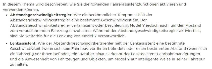

ich hab mal ins Handbuch geschaut:
Da steht es ja eigentlich ganz genau. Wenn der Slider links ist (Abstandsgeschwindigkeitsregler), dann sollte er die Spur nicht halten - sondern nur dann, wenn der Slider rechts (auf „Lenkassistent BETA“) steht.
Sehr seltsam…
P.S. Handbuch ist vom Model Y, sollte ja aber egal sein.
https://www.tesla.com/ownersmanual/model3/de_de/GUID-ADA05DFF-963D-477D-9A51-FA8C8F6429F1.html

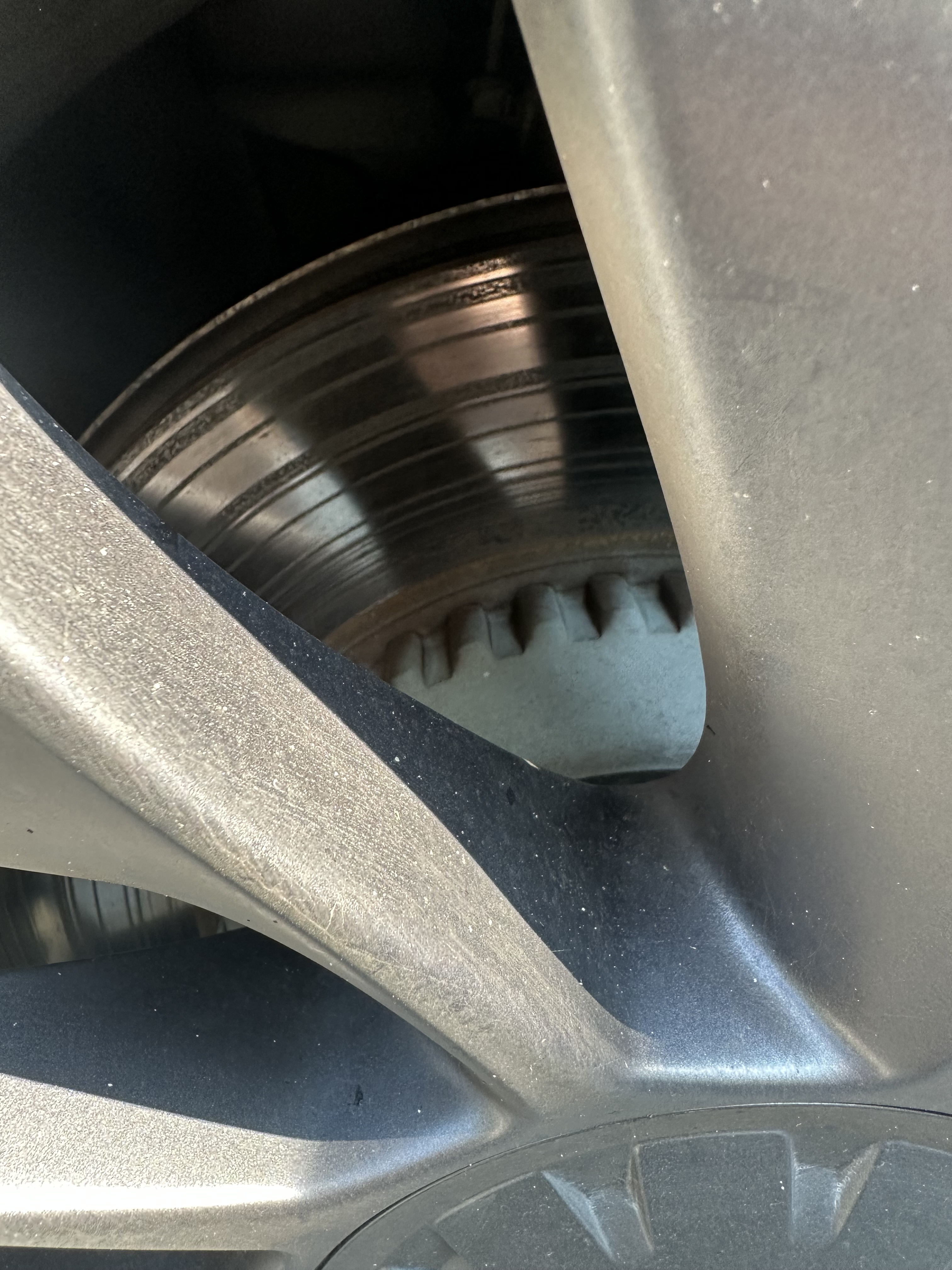

Wie bekomme ich die Scheibe wieder schön blank und gleichmäßig. Ich versuche regelmäßig zu bremsen bringt aber nicht viel
Bremsen, bremsen, bremsen. Dabei zum Beispiel während der Fahrt auf N schalten oder die S3XY-Buttons nutzen, um die Rekuperation zu reduzieren. Wenn das nichts (mehr) bringt, Scheibe abdrehen lassen oder austauschen lassen.
