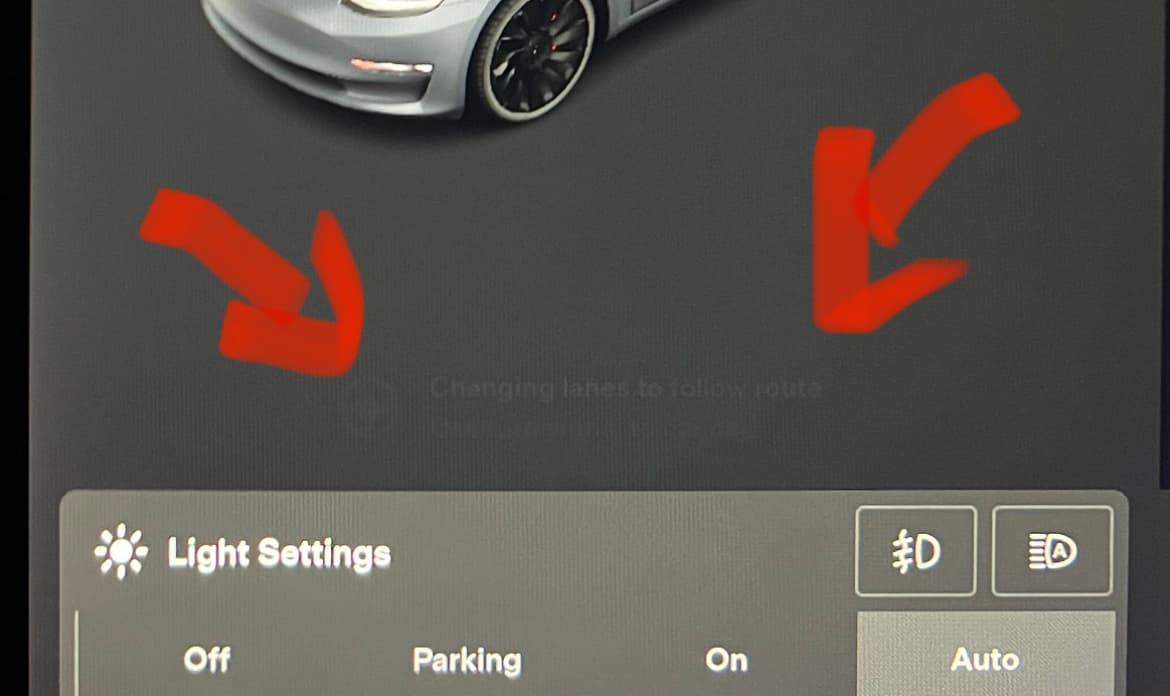

Schonmal geschaut… hat das noch jemand hier ?
Ja, hab ich gerade eben. Scheint tatsächlich so! Wische ich das Klimamenü langsam hoch, ist es nicht mehr zu sehen. Beim Einsteigen war der Schatten unten noch rund, dann auf einmal wieder lang. Muss wohl gefixt werden.
Hier ein Bild aus Twitter von jemand aus usa
